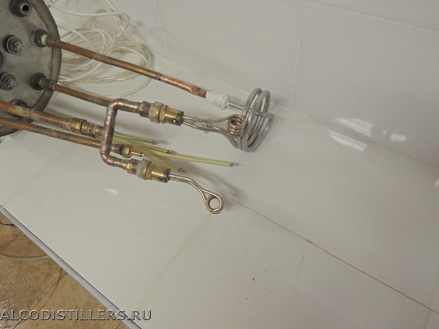

1 164 (2018-02-09 17:56:52 отредактировано Kusnezov Oleg)
Чую, скоро цифровые регуляторы в теме появятся с шагом в 0.3V и пультом дистанционного управления
Блок ТЭН 3030 вт, регулятор с целыми полупериодами (Брезенхем), шаг регулирования 0,3 W, что соответствует 0,02V.
Думаю. что это очередной велосипед, но может кому-то будет интересно.
Все очень просто. Два ТЭНа 3000W и 30W. Маленький ТЭН самодельный из двух советских кипятильников, соединенных последовательно. Регулирование ТЭНов независимое.
Схема регулятора в сообщении 1089, добавлен еще один симисторный канал.
    size: 471.79Кб type: png
С уважением, Олег Кузнецов.

1 177 (2018-02-10 02:59:45 отредактировано TorAllex)
Kusnezov Oleg ©:
---CUT---
---CUT---
как по мне, так это и называется "красивое решение".

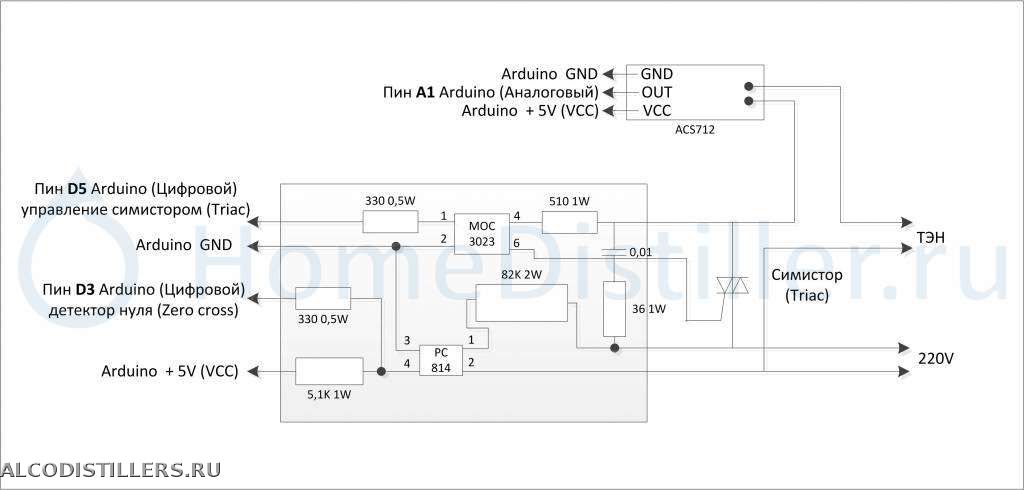

        // Serial.print (" = ");
        //  Serial.print ( n );
