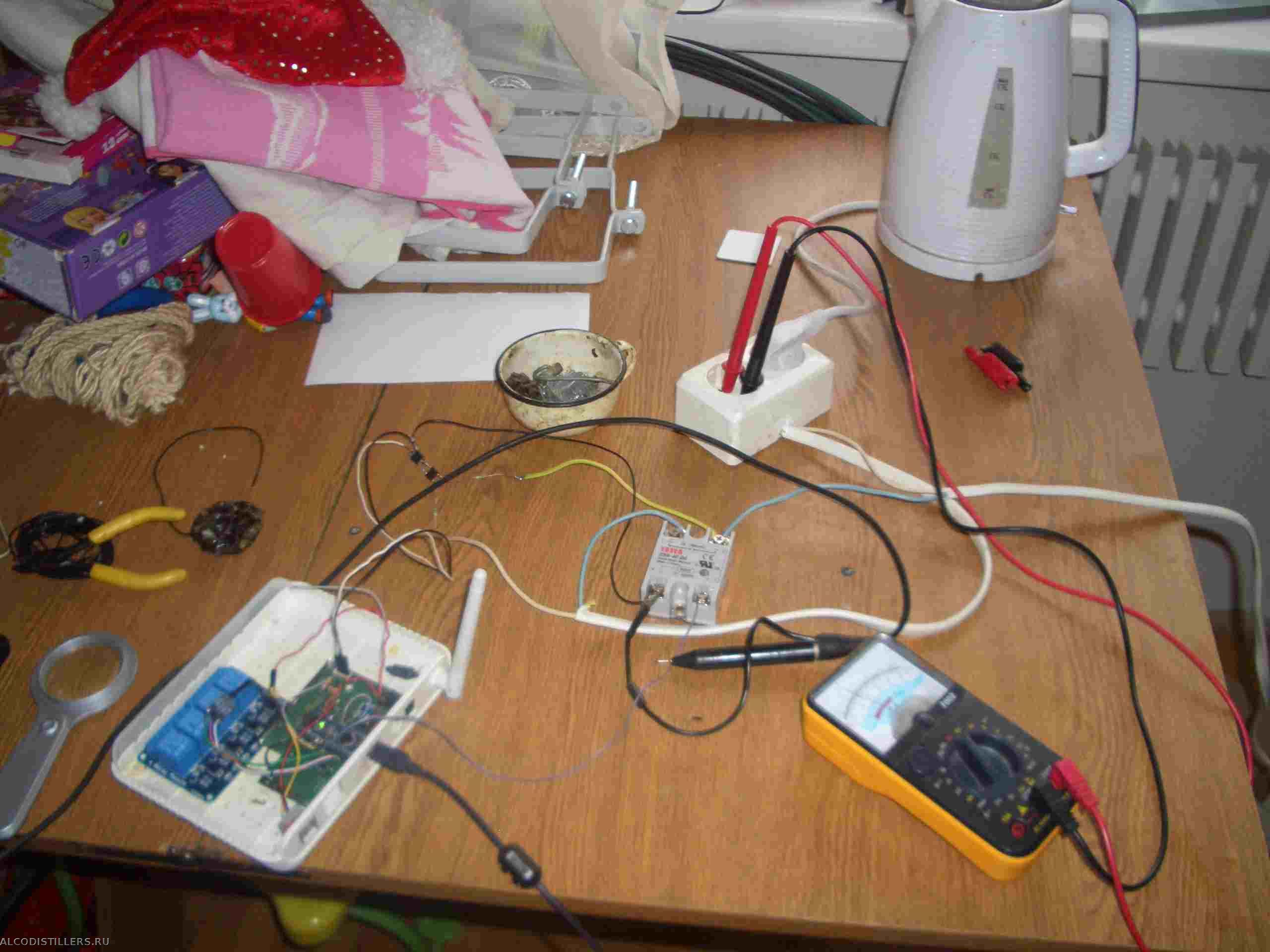

Если позволите, внесу свои 5 копеек.
Недавно тоже озадачился проблемой регулировки мощности.
Т.к. TMAS-1.0 уже собрал и отладил, спасибо огромное за доступное руководство.

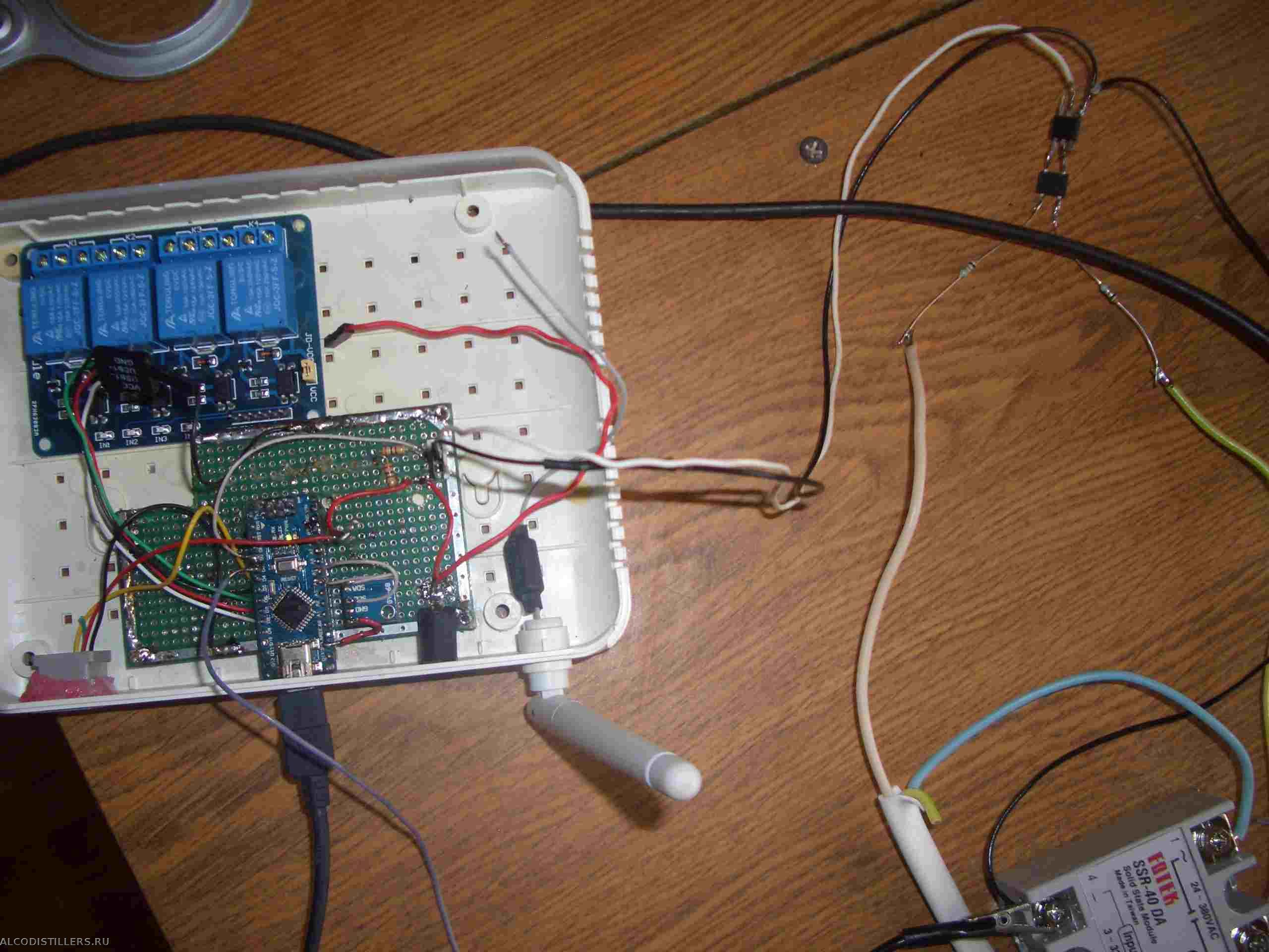

Сделал схемку на базе твердотельного реле, оптрона и моста (то, что было под рукой).
Подключил все к TMAS Накидал скетч, прошил, все работает. В качестве нагрузки использовал чайник 2 кват.
Скетч использует алгоритм Брезенхема. Тут, на форуме, это все тоже обсуждалось, но как-то разрозненно.
Один минус - алгоритм использует прерывание, у Ардуинки Нано это ноги D2 и D3 .
 Более того, эти ноги (D2 и D3) уже заняты по НС 05.
Регулировка задается в процентах, т.е. градация регулировки от 0 до 100.

}Долго мучался с алгоритмом, пока не оформил его в эксель файле, тоже могу выложить - для понимания процесса. И еще была проблемка, ничего не работало, пока не поставил маленькую задержку после прохождения напруги через нуль. Схемку пока приложить не могу, как и эксельку, не хватает прав.

Я не претендую на эксклюзив, конечно я перепробовал многе из того, что прочитал. Однако, в моей схемке 4-5 деталюшек:2 резистора, мост, оптрон - это детектор нуля (мост и оптрон можно заменить на 1 детальку - ltv814 оптопара с встречными светодиодами), и собственно твердотельное реле. Очень легкая повторяемость.

Во! фотки научился грузить!!!!
