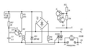

Если есть необходимость получить более плавную регулировку можно поставить два переменных резистора, включенных последовательно. Номиналы резисторов должны соотноситься, как 1 к 10. Например: 100 ком и 10кОм . 100 это будет грубая настройка, а 10 точная.
Если не хватает охлаждения на симмисторе и он сильно греется, то нужно ставить радиатор большего размера,который выносится из корпуса,для лучшего теплообмена с воздухом. Ребра радиатора лучше располагать вертикально.

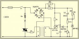

Здравия всем.вот схема регулировки мощности со стабилизацией по выходу.(попробовал на эл плитке работать напруга скачет до 10-15вольт неотойти сиди и смотри на вольтметр).сделаю отпишусь как пошла в работе.

Здравия всем!собрал эту схему хорошо хоть на макетке. плату не стал разводить. не работает прошу прощенья за точто ввел в блуд не проверив.
Насколько я понимаю (я не электронщик), на схеме генератор с вч трансформатором, и насколько я помню из литературы, в вч трансформаторе достаточно просто поменять сторонами выводы одной обмотки, и он не заработает. Может сперва проверить работу генератора? У Вадима надо спросить, он подскажет как лучше.
может купить и не мудрить, не таких и больших денег стоит регулятор.
Доброй ночи Иван Николаевич.Я просто всю сознательную жизнь занимался ремонтом рэа.на исходниках на фото платы много элементов которых нет на схеме.отсуцтвуют 2 вч диода транзистор и еще 2 каких то скорее всего диода.
Помню делал печь для сушки всякого добра. Тэн 1 кВт, регулировка самым дешевым диммером за 50 рэ (плавный регулятор освещения). Но в готовом виде регулятор не пойдет, я в нем тиристор выводил проводами на радиатор 100 кв.см. Радиатор почти не грелся. Тиристор стоял на 16 Ампер, так что думаю и 2 кВт с легкостью потянет. В общем кто шарит в электронике, можете попробовать.
Привет. Я собирал такую схему на зарядник аккумуляторов для авто. Работает прекрасно.
Здравия Всем!Я подозреваю что сердечник для транса не той проницаемости поэтому генератор не запускается.в магазинах некому верить нельзя.
Смотрим параметры КУ208: Буква в названии соответствует коммутируемому напряжению. На 220В подходят соответственно КУ208В и КУ208Г (300 и 400В). Номинально коммутируемый ток 10А - это 2.2кВт. При хорошем охлаждении (рабочая температура 60-70 гр) коммутирует до 30А.
Есть аналог 2У208, коммутирует ток 15А, т. е. 3.3 кВт.
Можно поставить пару в параллель. Ток удвоится, но и тепловыделение не уменьшится. Т. е. надо правильный радиатор.
Не желательно, токи управления разные, да и сопротивления переходов тоже. Лучше один но мощнее, типа ТС 122-25-10. А вообще, русские детали куда надежнее и выносливее импортных.
