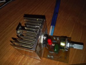

Собирал по схеме из первого поста на BTA 25-800 (TOP3). Работает на 2кВт,  отлично регулирует от 0 до 220В. Переменник на 500кОм. На фото радиатор грелся сильно заменил на игольчатый с запасом теперь чуть теплый.

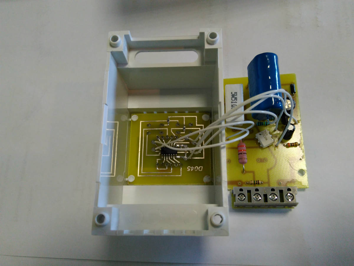

Очень нужен совет уважаемой общественности разбирающейся в схемотехнике :).
Разжился в субботу регулятором мощности РМ-2 и из любопытства заглянул внутрь, а внутри не хватает нескольких деталей отвечающих за защиту по питанию... Как удалось выяснить тема известная, и не хватает следующих элементов:
1. Варистор KVR MYG20-471(511, 561).
2. Конденсатор 0,01мФ 630В
3. Резистор 39 Ом 1Вт
Со вторым и третьим пунктом вопросов нет. А вот варистор такой найти не могу...
Может кто-нибудь из сведущих в электронике специалистов подсказать - вот такой варистор можно поставить на замену????

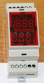

Кто-нибудь пользуется таким регулятором? РМВ-К
Аналог РМ-2, но с дополнениями в виде защиты от пробоя симистора, выводов для аварийного отключения, и памяти на 10 установок выходного напряжения.
735 (2017-04-10 14:32:36 отредактировано SLOG)
alex5sh ©:
Эти регуляторы продают непонятные личности, да ещё очередь желающих собрали. Заявленные характеристики интересные, но на практике вряд ли кто-то здесь пробовал. Насколько я понял, сейчас подопытных кроликов для тестов набирают :). За деньги кроликов, естественно.

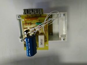

Допаял недостающее :). Заодно пропаял две ноги на плате индикатора - вообще были не паяные :(.
Уж не знаю, где РМ-ки сейчас собирают, но качество сборки так себе...
Было:
Стало:

SLOG, действительно, насчет качества рм-2 в последнее время много нареканий. Значит куплю рмв-к, посмотрю что за зверь. Во всяком случае на видео потроха выглядят намного лучше. А очередь на них, потому что он их сам собирает на платах заводского изготовления. Цена - как и у рм-2. Да и дополнения приятные...
