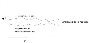

Может ошибаюсь, но ещё заметил, что РМка стабилизирует относительно выставленного значения по определённому алгоритму.
Т.е. выставил 205 на выходе при 220 на входе,  и если на входе падает до 217 - на выходе повышается до 208, если на входе повышается до 223 - на выходе падает до 202. Тем самым поддерживается среднее выставленное значение 205. Так как напруга быстро гуляет  в + и - ТЭН не успевает среагировать на изменения. Отсюда и средняя стабильность.

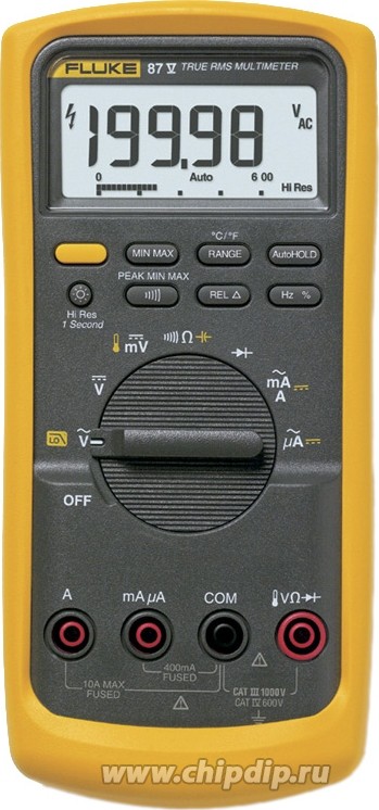

я когда пользовался РМ-2. не доверяя этому устройству производил замеры (трофейным прибором называется он ФЛЮК не знаю как по ихнему написать)прибор показывал то что на табло РМ-2 десятые доли вольта только прыгали +- 0.5 вольта.

Гена, вот то чего нам и не хватает. Точных приборов. Отсюда все непонятки и домыслы. Значит наши стрелочники и цифровики - туфта, тк. моё наблюдение было именно по стрелочному на нагрузке. Интересно, что за прибор этот ФЛЮК? Ни разу не встречал...
586 (2016-12-05 20:11:15 отредактировано geha69)
это тестер как щас китаены продают. обочный мультиметр но в 1998 г. он стоял 600 зеленых рублей.я его как только не проверял он гад не обманывает. искал в нете фото вот самое похожее но он  у меия старше
проверял на разных частотах до 20000 Гц. пилу давал треугольнин показывает что на источнике выходит.
там в названии 87V а у меня просто87.расмотрел у меня на mv термопара не подключается тогда наверное про всеобщее потепление не думали.
587 (2016-12-05 07:12:58 отредактировано )
о, у меня китайская породия на такой мульт. Только помладше, лет 10 ему
сколько его на работе мучали... Даже некоторые личности прозвонкой в 220 лезли. Защита нормальная. В итоге жалко стало, домой забрал

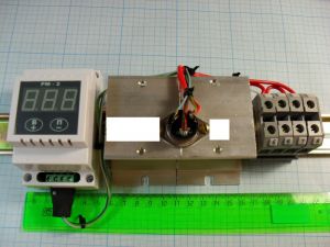

То же самое, только с 50-ти рублёвым симистором на радиаторе. Кстати - охлаждение пассивное, без вентилятора. :)
При большой нагрузке долго не протянет. Корпус дырявить и вентилятор колхозить надо от отдельного адаптора. Типа так:

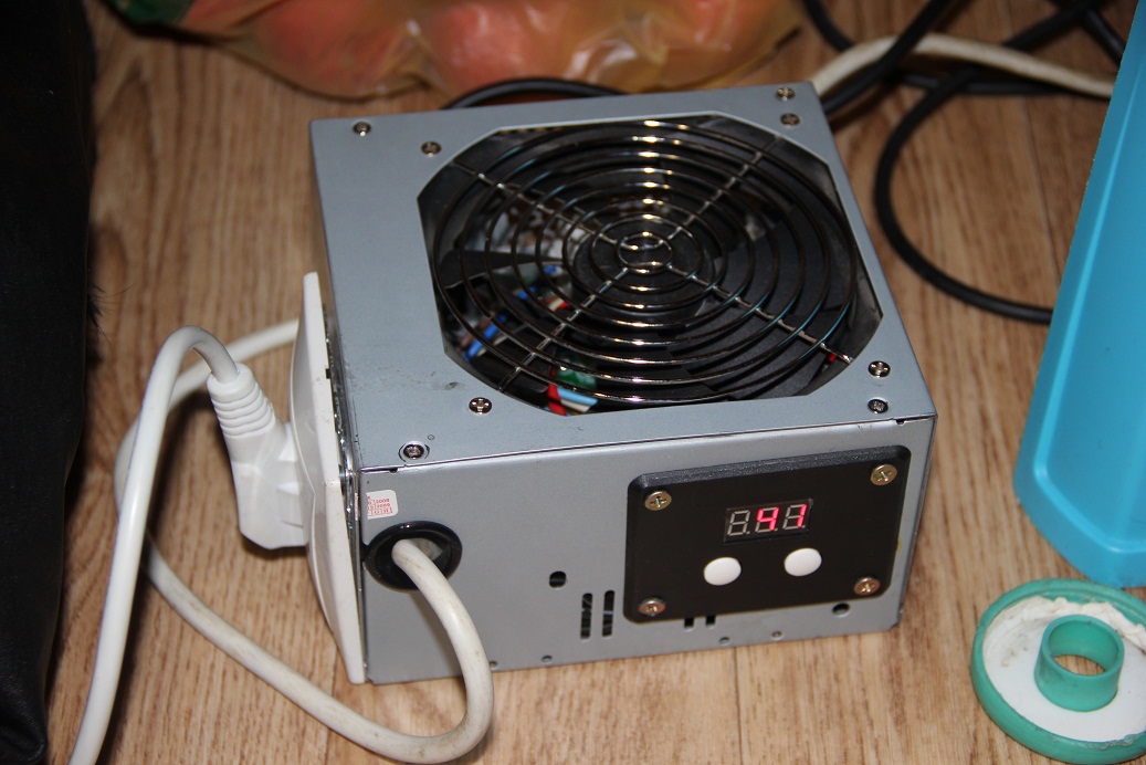

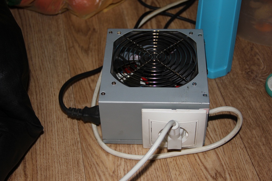

Вчера занимался сборкой регулятора на 10 кВт и тестирование его на дистиляционном аппарате.
В комьютерный блок питания с вентилятором уместил:
1. Регулятор на 10 кВт.
2. Блок питания на 12 вольт для вентилятор. Между блоком питания и вентилятором имеется плата, которая прикручивается к радиатору. На данной плате установлен термодатчик. Он меряет степень нагрева радиатора и плавно регулирует скорость обдува.
3. Розетка на 16А.
На данный момент вилки на 16 ампер не нашлось, для питания сего блока подключено две вилки по 10 А.
Знаю опасно т.к. при выемки одной вилки, вторая включена в розетку и может шандарахнуть, но на этой недели доделаю-)
591
siwnik, что- то на вид проводочки питающие тонкие. Полтора квадрата есть хотя бы?
592 (2016-12-05 13:00:33 отредактировано siwnik)
Сам был в шоке. Взял от электрического чайника. На вилке прям написано 16А. Он ворсинистый.. даже не знаю как замерить.

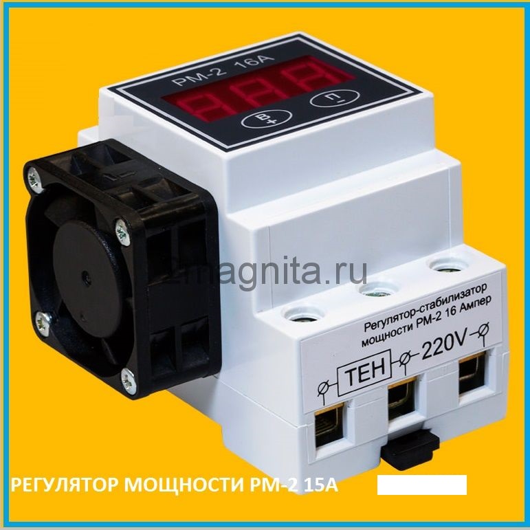

Николай (Фортуна) ©:
Тоже вот думаю вентилятор допом поставить.  *YES*
Где-то мелькало, что обдув бы снизу вверх запустить...  *SCRATCH*
