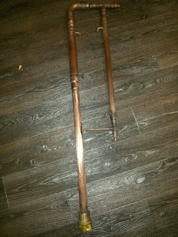

Добрый день.
Собираю колонну по первому эскизу. Царга - 35 труба, длиной 1 м, на ней деф. - 42 труба, длиной 25 см, затем переход на 22 трубу с холодильником из 28 трубы длиной 50 см. Эскиз почти полностью совпадает с первой картинкой, за исключением - отвод воды соединен в тройник. Подводимая мощность нагрева - 2,5 кВт(газ). Вроде бы считал на калькуляторах, но гложет червь сомнения - имеет ли колонна с такими размерами право на жизнь?!
Забыл указать - и деф и холодильник рубашечного типа (без всяких намоток).

484
Re: Бражная колонна Moonshine Guru
SVN ©:
Не самое удачное решение. Регулировка воды на холодильник и на дефлегматор должны быть раздельными, при этом единственный удобный способ контроля - по выходу воды из сливного шланга, а Вы загоняете в один шланг 2 потока, регулировать которые нужно раздельно.
485 (2016-12-23 11:34:11 отредактировано Piper)
SVN ©:
поддержу Михалыча - будет неудобно, по крайней мере, на первом этапе.
SVN ©:
Вполне.
SVN ©:
Возможно, это моя личная проблема, но я с таким дефом (точно в этом размере) намучился и в итоге сделал димрот. А на маленькой колонне - 6 мм. трубочка, напаянная поверх колонны. Оба варианта в исполнении не сложнее (скорее даже проще) и дешевле, а работают (в моем случае) значительно понятнее.
SVN, честно говоря, не очень понятно. Как охлаждение сделано, сначала в хол-к, потом в деф? Или все-таки раздельно?
У меня сомнения по размеру дефлегматора. По калькулятору он у вас на 1кВт утилизируемой, т.е на почти 1350Вт мощности нагрева. Я не уверен, что 35мм труба с этим справится.
Подача воды будет раздельная, выход - объединен. Если не ошибаюсь если подача в деф будет закрыта, то работать будет один холодильник (или наоборот). По димроту, чисто свои червяки, считаю что рубашечного типа - будет эстетичнее что-ли. А вот по размеру дефа, что-то не понял. Объясните пожалуйста.

488
SVN ©:
выход - объединен
А зачем? Вода пойдет по пути наименьшего сопротивления. Изменение подачи в одной ветки будет "притормаживать" Выход другой.
489 (2016-12-23 14:05:43 отредактировано _Михалыч)
SVN ©:
Как Вы собираетесь регулировать поток воды через дефлегматор? Если через холодильник можно запустить плюс-минус лапоть, то через дефлегматор воду регулировать надо очень аккуратно. А когда у Вас будет общий слив, Вы ни хрена не сможете визуально увидеть маленькое изменение потока через деф, потому что будет мешать поток через холодильник.
Хотя бы сделайте тройник на силиконовых трубках - переделка будет не трудоемкая, если что.
SVN ©:
Димрот, спрятанный внутрь - еще эстетичнее. А если сделать его съемный, например, устанавливаемый в резьбовую заглушку, то со временем можно будет сделать несколько сменных под разную мощность - один для БК, другой для работы в режиме дистиллятора с укреплением.
490
SVN ©:
В рубашечный нужно очень точно попасть в диапазон рабочих мощностей, его регулировать сложнее димрота.

492 (2017-01-05 13:28:29 отредактировано )
Получилось! Царга - труба 35 мм, высота 1050 мм, деф. - 42 мм, высота 300 мм, холодильник - 28 труба, высота - 500 мм, на трубке - 22 мм. Охлаждение - раздельное.
SVN ©:
Получилось!
Вопросы:
1 - башка не отсоединяется, как насадку доставать будете?
2 - точно считаете, что раздельное охлаждение лучше будет?
ждем испытаний.
и подробностей в отчете.
Alessandro ©:
SVN ©:
Получилось!
Вопросы:
Как позже ответили Г-образным крючком.
По поводу охлаждения, перед тем как собрать - консультировался - убедили, что раздельное проще в регулировке.
ждем испытаний.
Отчет к сожалению будет месяца через три. Сейчас в командировке.
Всё легко - когда знаешь!

499
SVN ©:
Г-образным крючком
ну допустим, а запихивать доколе будете, там стопор есть какойнить перед дефлегматором, или до поворота проскочит?
500
Нет. Никакого ограничителя перед дефлегматором нет. А запихивать планирую внатяг. Соответственно: длинна запихивателя + длинна мочалки+небольшой запас= расстояние до дефлегматора
