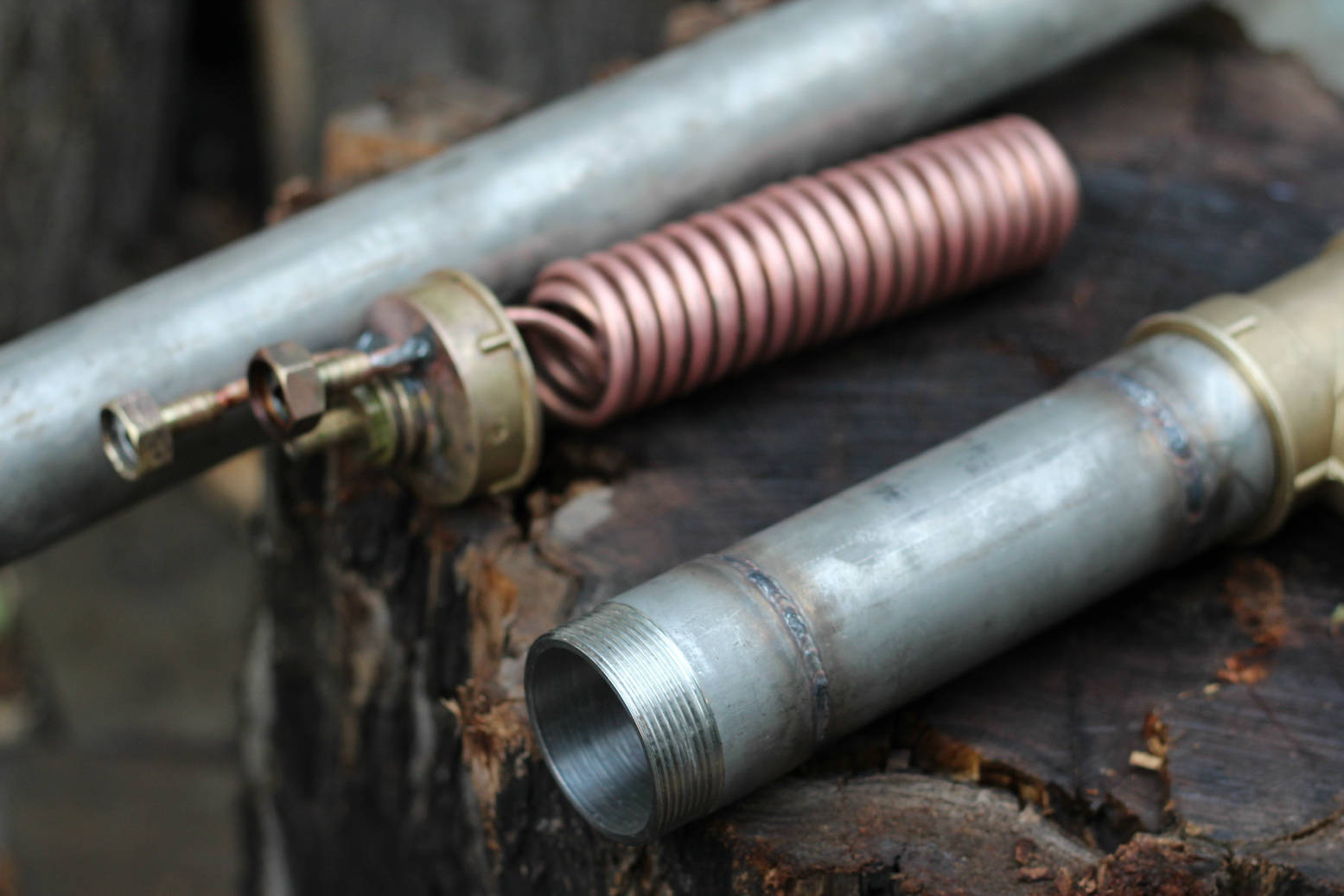

Господа, а покидайте в меня помидорами, только конструктивно, пожалуйста.
Имею БК, в основе 22 труба, высота полметра вместе с дефом (деф начинается в 15 см от верха), использую в качестве дистиллятора. При использовании в качестве колонны накручиваю снизу царгу из 28-й трубы, еще полметра. Насадочная часть 75 см (50см в 28-й + 25см в 22-й, потом деф, затем потолок)
Хочу обрезать верхнюю часть по самый дефлегматор (как в анекдоте про удава), припаять резьбу и замутить новую 75-ти сантиметровую царгу с насадкой. Цель преследую простую- не вытряхивать из верхней части насадку, а иметь 2 трубы- одну длиннее, с насадкой для колонны, другую короче, пустую для дистиллятора. Ну и качество должно слегка улучшиться.
Внимание, вопрос. Рассматриваю варианты с 28-й и 35-й трубой. Аргументы следующие:
28 труба- небольшое уменьшение сечения перед дефом, скорость пара почти не меняется, минимум переделок.
35 труба- возможно бОльшая призводительность, возможность позже использовать как царгу для РК. Из минусов- больше колхоза, не понятно как поведет себя в связке с нынешним дефом.
Вариант прямо сейчас забабахать РК не рассматривается. Что посоветуете?
