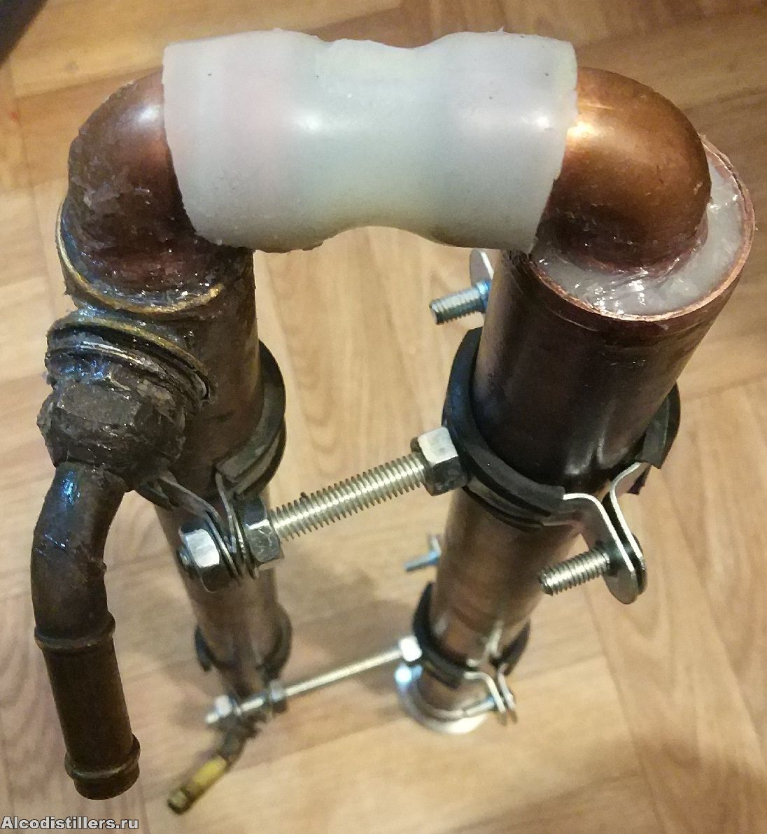

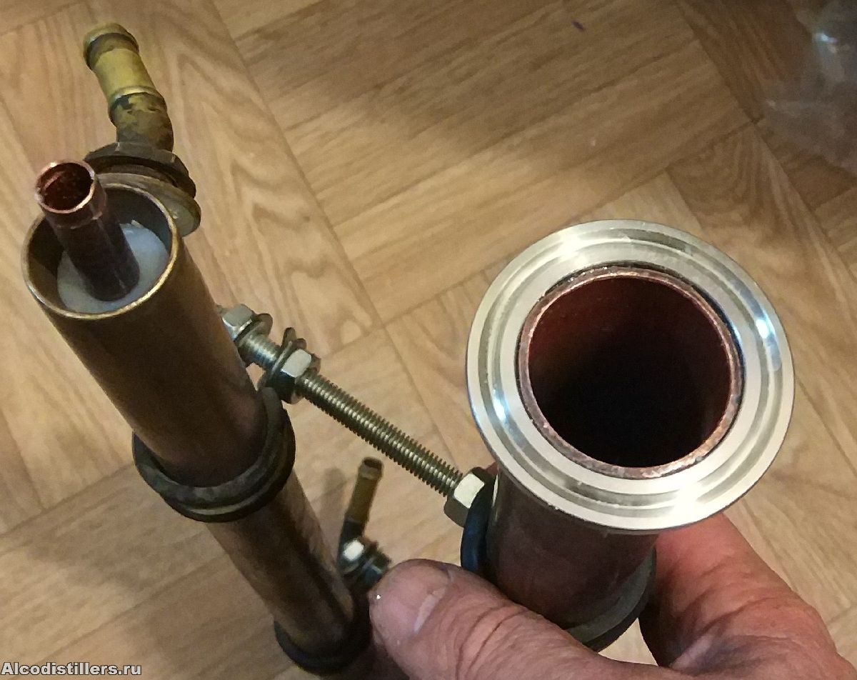

Решил пока голову для простой дистилляции не применять.

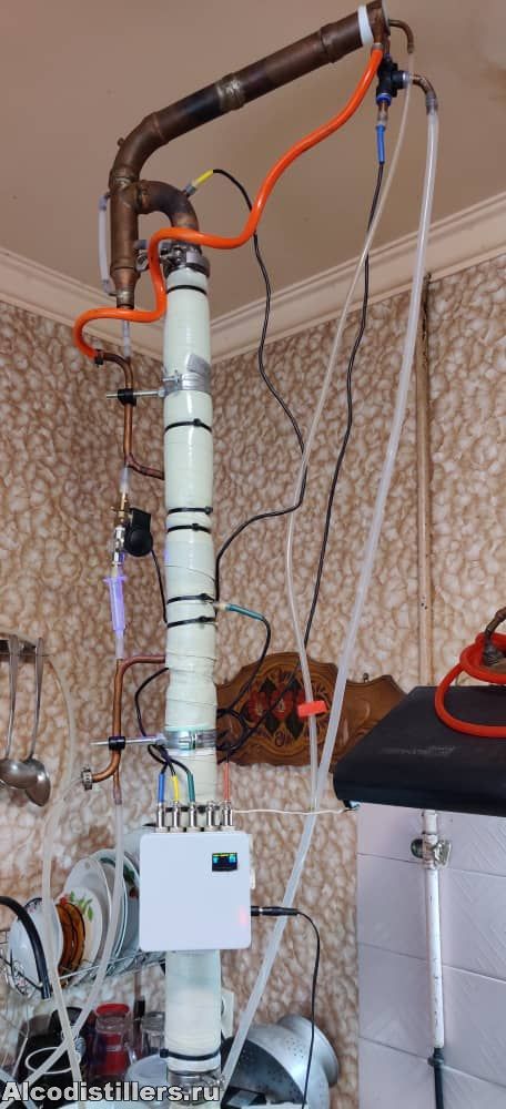

Товарищ подарил валявшийся у него холодильник - медь, 400 мм х 28 мм х 20 мм. По калькулятору на 1000 Вт.
На работе нашёл медную трубу - 430 мм х 35 мм, прилепил к ней кламп на силиконе (плотно вошёл).
Соединил их двумя уголками на 20 мм, силиконовой трубкой и тем же аквариумным герметиком.
Получилось вот это:
На кубе выглядит вот так:
Завел на оставшихся от промывки головы РК хвостах и -
при темп. воды 13°С, выходящая вода 71°С, дистиллят - 16°С, 43 %, производительность 3 л/ч при 1750 Вт индукции.
Доволен, как слон!  :)

dostuk, все равно с силиконом осторожней, он фиксирует хотя и крепко, но можно до аварии довести. Лучше потом переделай надежно.

Иван, холодильник и труба между собой мет. хомутами скреплены, кламп насаживал с подогревом, силикон только в качестве герметика, сложно до аварии довести. Даже не представляю как.

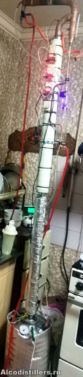

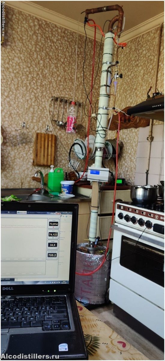

Перед праздником провел первую штатную дистилляцию сахарной на новом дистилляторе - фото вверху и первую штатную ректификацию СС на колонне в полный рост:
На выходе 96.6%, температура соответствует, давление 710 мм.рт.ст.
Автоматика, пока, простая - клапан на W1209, отжала чисто без хвостов до воды.
Спасибо за науку!

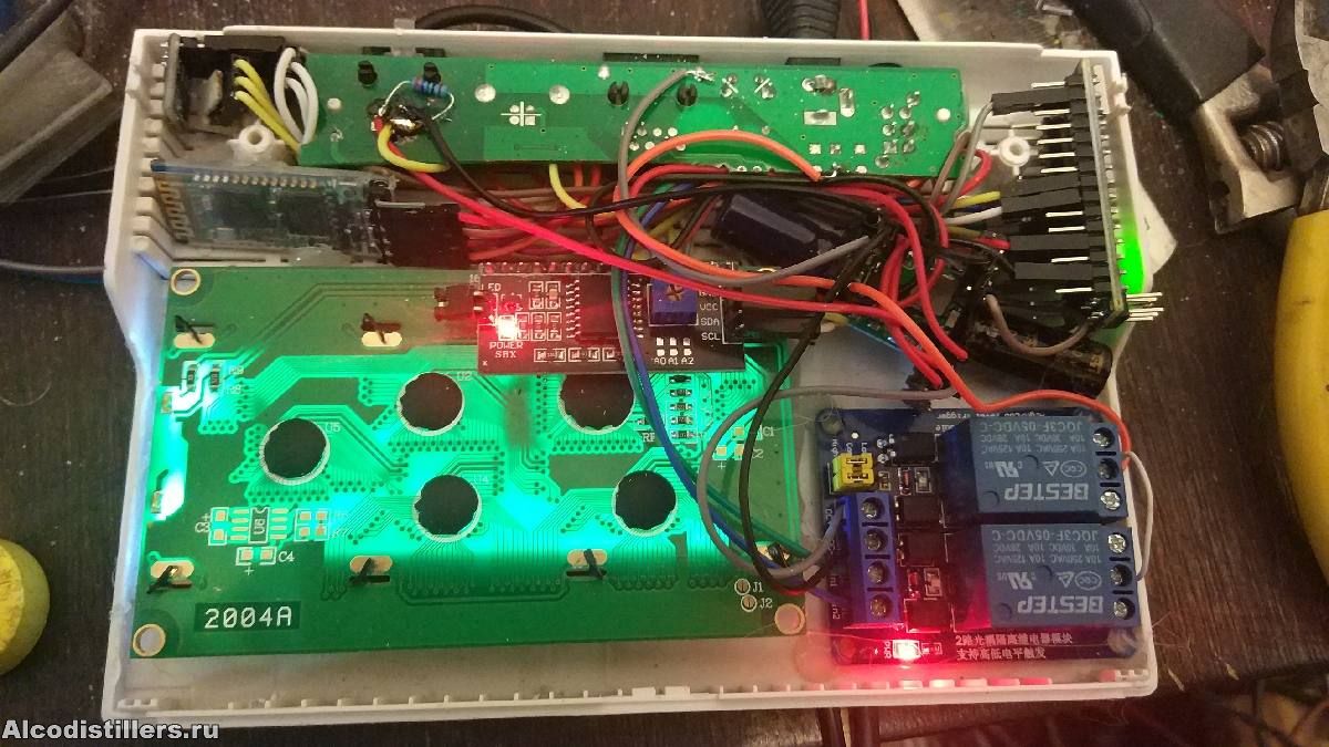

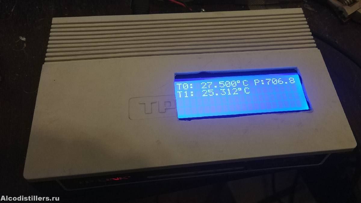

Собрал в корпус железо TMAS, следующий погон будет с ним.

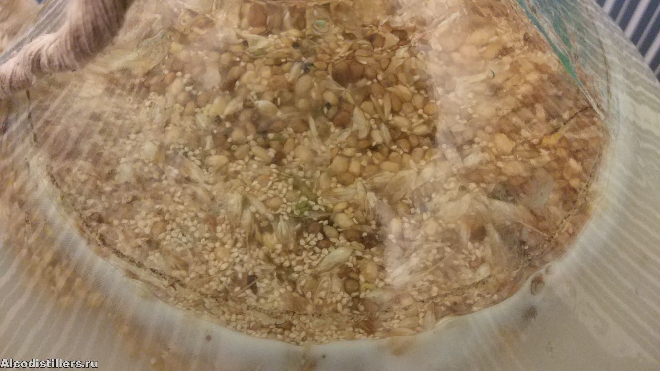

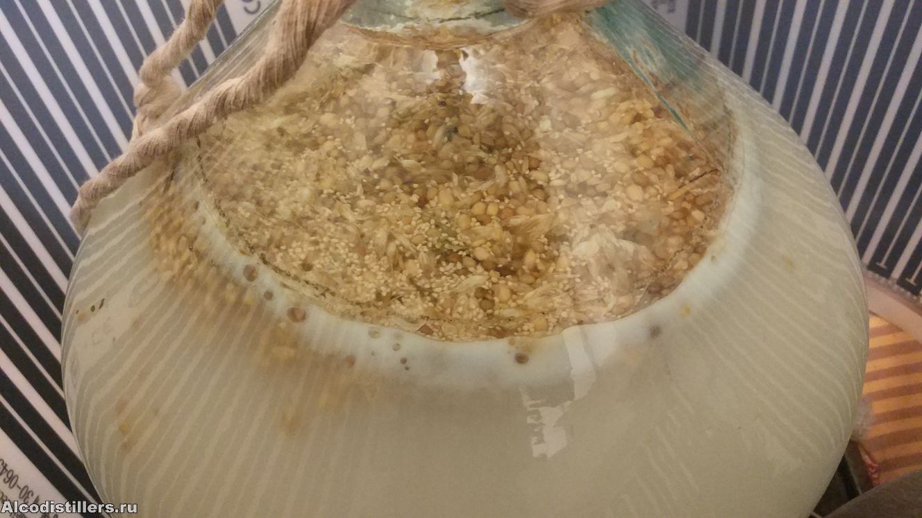

Хоть и не рекомендовалось, но поставил 3-й раз брагу с зерновой подкормкой по рецепту Вадим П, занялась, играет, но, появились какие-то организмы в виде мелких зёрнышек.
Что это?!
Что это?!
Если делаю сахарную по этому рецепту, то всегда ставлю по три раза и такого ни разу не было. Даже и не знаю, что сказать. И прям действительно живые организмы?

Что это?
Сикарашки  *HI*
Зерно надо разваривать и осахаривать солодом, все эти эксперименты с сырым зерном не дают реального вкуса и аромата.

Saks, рук, ног нету, не шевелятся  :(
Иван, это же просто - прикорм..
и играет, достаточно бодро.

dostuk ©:
Там микроорганизмов много, а многие грибы или лактобактерии, выживают при такой концентрации спирта и обилии питания.

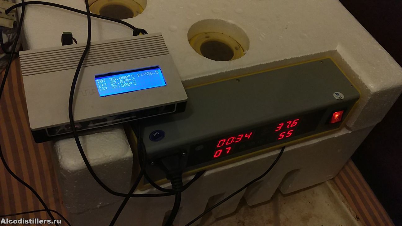

Не знаю, делал ли кто такой эксперимент, я как собрал в корпус тмас, сунул датчики в инкубатор, в разные углы.
Так вот, шесть дней - ни одного сбоя ни в программе, ни в дуне! Связь по блютузу.

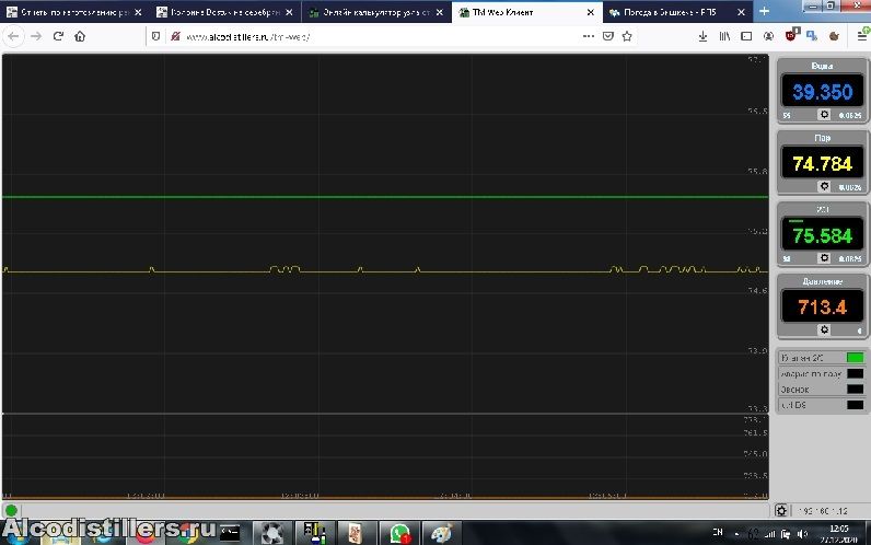

Первое испытание в бою TM-WEB. У меня  :)
Всех участников этого замечательного форума - с наступающим Новым годом!
