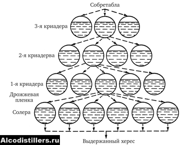

Солера (испанское solera, буквально — самая старая бочка), система выдержки вина под пленкой хересных дрожжей в неполных бочках, расположенных поэтажно. В системе солера происходит передвижение более молодого вина к более старому, благодаря чему достигается биологическое старение хереса. Дубовые бочки емкостью 60 дал заливают вином (50 дал) и устанавливают в 3—5 ярусов. Самый нижний ярус (ряд) называется «солера», в нем находится наиболее старое вино, которое по мере готовности отбирают для потребления. Бочки второго яруса носят название «1 криадера», третьего — «2 криадера» и самый верхний ряд — «3 криадера» (см. рис.). Движение вина осуществляется следующим образом: отобранный объем вина из «солеры» восполняется таким же объемом из «1 криадеры», бочки «1 криадеры» пополняются вином из «2 криадеры», 2-й — из 3-й и т.д. до последней «криадеры». В последнюю «криадеру» поступает вино, находящееся в стадии собретабла (т.е. хранящееся в течение 8—10 месяцев в контакте с деревом). Снятое из каждой бочки вино пропорционально распределяют на определенное число бочек предыдущего ряда. Отбор хереса осуществляется 3—4 раза в год и его количество не превышает 1/4—1/3 содержания вина в бочке.
