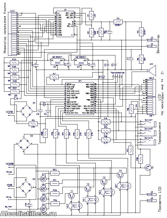

Не секрет что проблема теплоотвода от симистора всегда встает когда надо выдать большую мощность, можно конечно поставить большой радиатор  или хороший вентилятор но при каком то пределе кристал все равно не справится с перегревом да и ставить сильно мощные симисторы, это цена и габариты. Приходит на ум ставить несколько паралельно по аналогии с транзисторами, но по специфическим особенностям работы симисторов, открывать одновременно все не получается, может быть так что один откроется а остальные будут закрыты.
Поэтому я решил проблему так, контроллер управляет 4 симисторами по очереди, каждый период сетевого напряжение, и так по кругу.
Симисторов может быть и не 4, а 10 или 20 мешать друг другу они не будут, а работать каждый будет 1/4 или 1/10 часть времени потому перегреваться не будут, в этом случае вентилятор можно и не ставить
Сама схема уже устарела, можно сделать и лучше, показан принцип управления симисторами

Мне кажется Вы смешали в кучу две проблемы - нагрев симистора и регулируемую им мощность.
Если мощность подходит к пределу возможностей симистора, то хоть как отводи тепло - рано или поздно ему кирдык.
Тогда надо думать, что делать. Или ставить симистор мощнее, или мудрить по Вашим выкладкам..
Если симистор работает в стандартном режиме, то рекомендуемый радиатор продлит его жизнь до практически вечности.
А греться он будет сильнее тогда, когда потребляемая нагрузкой мощность относительна низкая, т.е. кристалл сам рассеивает излишки мощности, не попавшие в нагрузку.
Наверное.

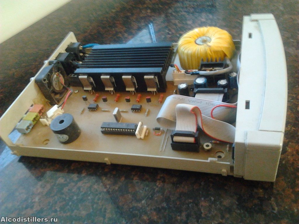

Но тут вот в чем проблема, например симистор на 40 ампер может управлять 220*40=8800 Вт, но если его поставить без теплоотвода он сгорит и при 5 А. Значит чтобы он выдал свою максимальную мощность ему нужен теплоотвод который успеет отвести всю мощность, а еще лучше хороший вентилятор, а еще лучше водяное охлаждение, что и делается в промышленных установках и мощных компьютерах. Значит надо или хорошо охлаждать или не работать на полной мощности, чтобы было время для охлаждения. Вот здесь и работает схема импульсного режима когда симистор работает 1/4 часть времени. Так как максимальная температура на симисторе в точке присоединения его к радиатору, а их в данном случае 4 поэтому и отвод тепла происходит эффективнее. Конечно с него на выкачаешь больше того на что он рассчитан , и я может не совсем правильно  озаглавил тему, схема рассчитана скорее на эффективность теплоотвода, о чем и сказано в тексте.
Четланин ©:
Александр Волков,  признайся, схему ты не собирал.
Вот здесь ты опять не прав, схема работает с 2012 года и еще ни один симистор не вышел из строя, сначала там был небольшой кулер, но года 4 назад он сгорел, а новый лень ставить.

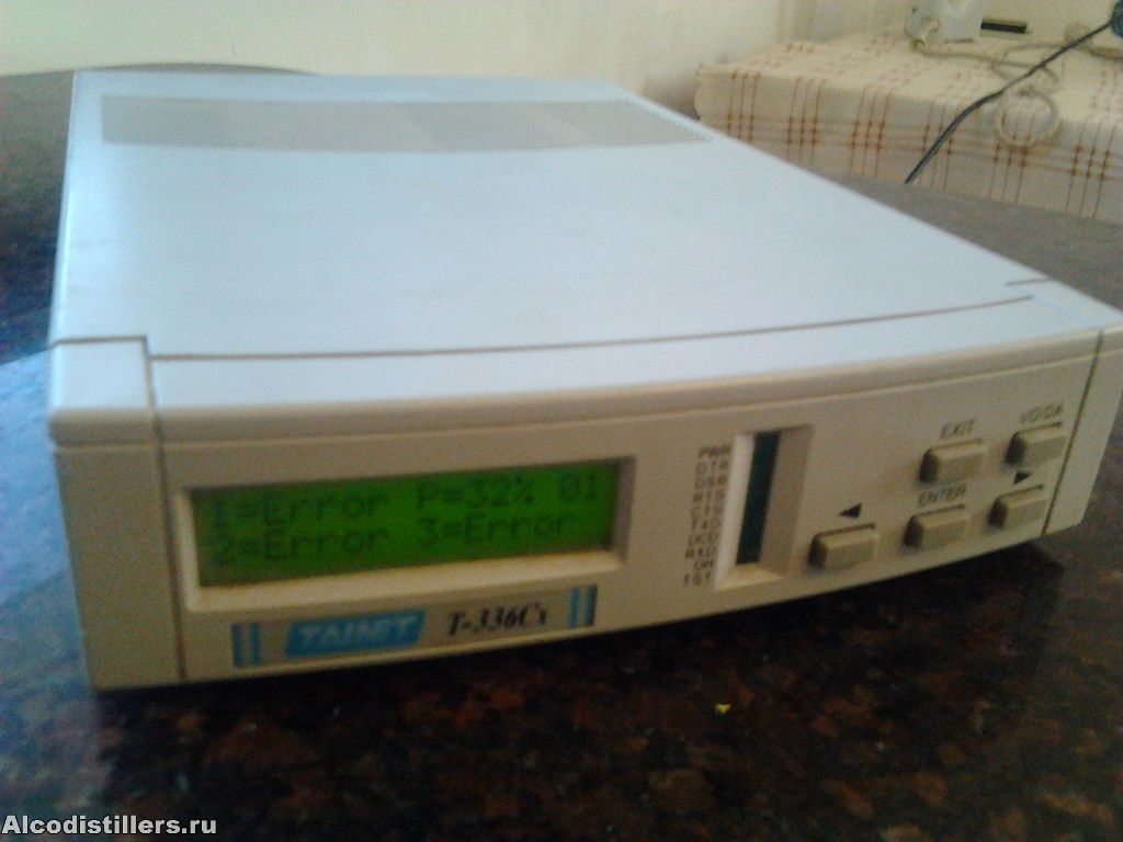

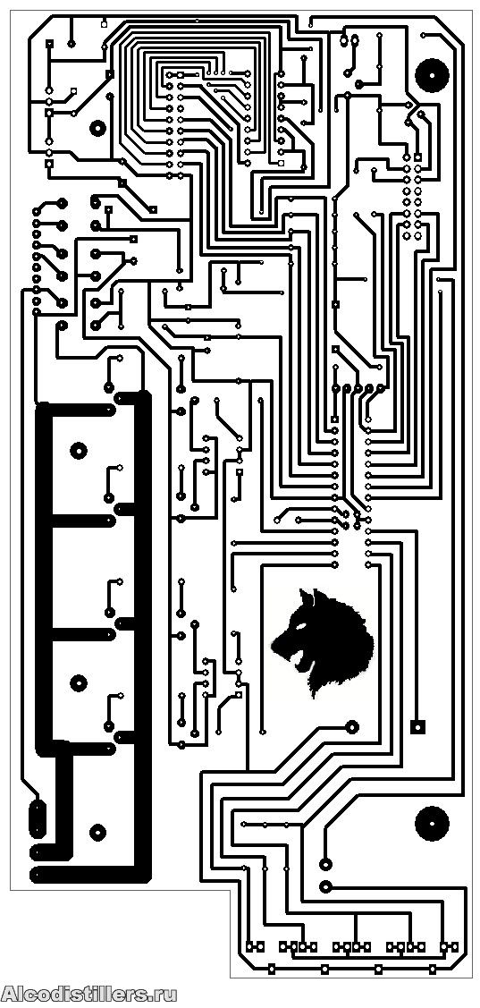

Регулятор работает с тремя термометрами по 8 температурных пределов и 8 профилям, где можно настроить каждую операцию, а потом только менять профили, например СС, дистилят, спирт,  и т.д и т.п
Единственное у него нет стабилизации.
PS
И заметь, работают симисторы BTA 16-600 в плохо охлаждаемом корпусе, при мощности 3 Квт

Про пример готового изделия - не понял. Если, как мне кажется, заменить четыре BTA16 на один BTA41 - будет выигрыш и в деньгах, и в габаритах, но никак не наоборот.
Да и корпус надо охлаждать исходя из того сколько тепла выделяется на всех элементах. Какая разница, сколько симисторов греют радиатор?

Я то думал, что ты четыре четырёхамперных симистора поставил, а так то ВТА 16 и один справится с 3 Квт. Зачем такой огород городить?  *DONT_KNOW*
Александр Волков ©:
Согласен, симистор будет работать в облегчённом режиме, но овчинка выделки не стоит. "Я так думаю" . *RUS* Kusnezov Oleg, спасибо за поддержку.  *ROSE*
