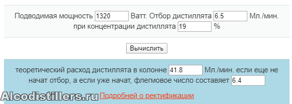

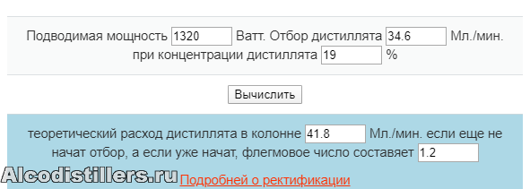

Привет. Сегодня провел эксперимент.
1. Набил царгу ощутимо плотнее, шомполом, но без фанатизма - распушив мочалку делаю колбаску чуть шире царги, вставляю и доталкиваю до упора. И так до полного заполнения. Количество мочалок писать смысла нет, они все разные по весу/объёму, но примерно 22 шт. на высоту 170 см, вес мочалки 9.2 гр.
2. переставил диоптр вниз царги, понял, что п/захлёб живёт только вверху.
3. довёл мощность до 1370 ватт, это п/захлёб  и снизил на 50 ватт. Итого 1320 ватт. В кубе залит 47% СС.
4. отбор голов 40 мл/ч
5. Тело 400 мл/ч
..когда в кубе осталось (по расчёту) 19%
6. скорость отбора 392мл/ч, крепость 95.98% (скорректиров)
7. сделал отбор 2000 мл/ч, слил 200мл, чтоб уравнять.
8. повторно измерил скорость отбора и крепость - вышло 94.5%
Мои мысли вкупе с недавним видео про перегон с укреплением.
Если с ~12% браги, на 30 см куске с насадкой, с отбором, пусть по пару, но на скорости 1,5 - 2.0 литра в час я получаю около 90%.
Вот я и задумался, стоит ли ловить предзахлёб и караулить колонну, если можно немного снизить мощность и вместе с ней уменьшить отбор.
Не проще ли уплотнить насадку, т.е. уложить бОльшее её количество и оставить колонну работать чуть ниже эмульгационного режима.
Ибо при достаточной длине царги и без режима эмульгации получится достаточно высокое разделение.
Ещё мысли, коньяки и т.п. перегоняются с выходом гораздо ниже по %, и сырьё там иное, однако..
Здесь сырьё сахар инверт, сброженный за 3-4 дня на чистой воде, примесей и так мало, отбор голов при флегмовом по калькулятору более 50. Есть ли смысл танцев с предзахлёбом? Получить 50 Теорр.Тарлк вместо 30? При этом ближе к хвостам можно ещё прикрутить отбор, чтоб оставить ФЧ на том же уровне, а предхвосты и вовсе пустить в след погон.
Ладно. Кидайте тапками  :D

fugi1 ©:
Так можно, просто палка высокая нужна, но и орошение тоже требуется, то есть чуть ниже определенной планки мощи даешь и уже все изменится. Все равно в предзахлебе разделение будет выше, ка ни крути. Но если нравится так гнать - никто не против.

fugi1 ©:
fugi1 ©:
То есть, 22*9.2 = 202.4 грамм на 1.7 метра.
Это очень средняя набивка... У меня 13*20=260 грамм на 1.5 метра для спирта. И это не много!!! Коллеги, не буду тыкать пальцами :D, в РАЗЫ! больше набивают. По мне это лишнее.
Хочу сказать, что не много у тебя насадки.
fugi1 ©:
Конечно, что градиент царги очень разный.
fugi1 ©:
Смотря какие цели ставишь.
fugi1 ©:
Да хоть в плёнке тело брать можно, даже лучше, но оооооочень долго.
fugi1 ©:
Меньше насадки, больше скорость. То есть и ТМО и ФЧ ниже.
fugi1 ©:
На сахаре, зависит конечно от много, но как правило больше голов, чем на зерне.
fugi1 ©:
Кидайте тапками
Зачем, сам всё знаешь  *DRINK*
