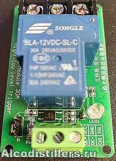

Еще один "глупый" вопрос знающим людям. Был уверен, что силовое реле у меня есть, а оно с.ка оказалось вот такое:![]()
на 12 вольт, но это не проблема, цепь 12 в у меня в блоке есть, запитаю отдельно. Смущает отсутствие контакта "Vref", критичен ли он? Внятного ответа не нашел (или плохо искал). Помогите пожалуйста.
5 вольт, все равно буду получать через понижайку от 12, земля теоретически будет общая, хотя х.з.
Этот вариант запитки даже более правильный. Скачки питающего напряжения при переключении релюшки на ардуинке не отразятся.
"Vref" - выбор управляющего уровня HIGH/LOW. На плате с фотографии для этого служит перемычка. В скетче по умолчанию HIGH.
