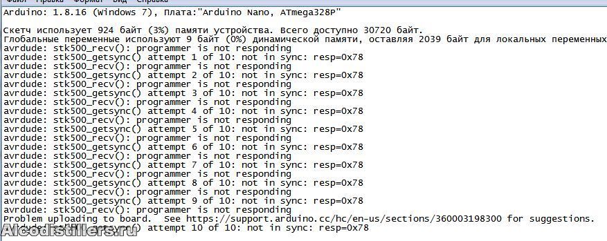

JohnJohnov, сегодня пришли платы из китая. Подключил ардуинку к ноуту, установил драйвер для CH340( к стати, на плате эта микросхема без названия), СОМ определился, на плате один светодиод горит, второй моргает. Ну и началось, при загрузке ошибка:
Тут последние цифры 78, но они, при каждой попытке, разные: и 0, и 32 и 81. При чем и при заливке примеров. Как вы считаете, заказывать другую нану? Или мне лучше оставить муму в покое и продолжать работать с железяками?
Андрей6319, среда не может достучаться до ардуинки. Проверьте, тот ли COM-порт указан. Может ещё быть старый загрузчик в нанке, т.е. Atmega328P (old bootloader).
Твою то мать, а!
JohnJohnov, благодарствую!!! Загрузилось. V9_8_1.
Нет, ну надо же как все просто. Когда голова работает в нужную сторону
