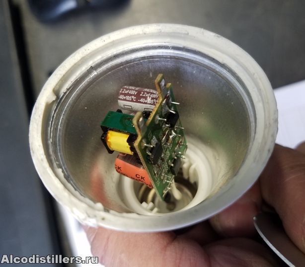

Касаемо лампочек.
вот внутренности хорошей дорогой лампочки:
целая плата питания, которая дает стабильное напряжение на светодиоды

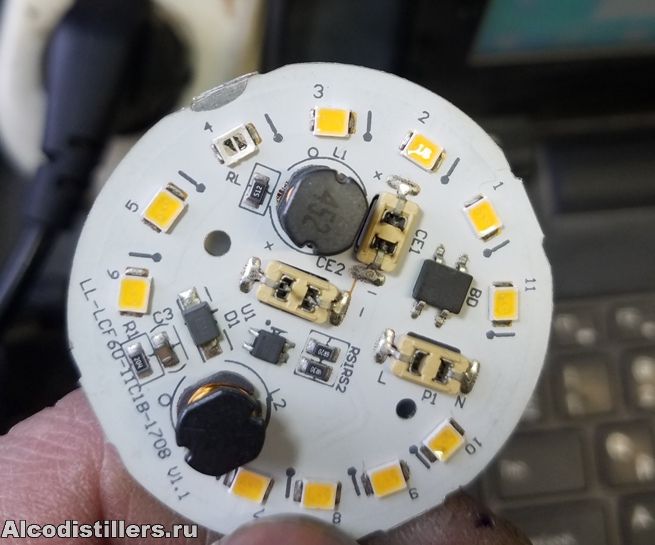

а вот внутренности дешевое(плохой) лампочки:

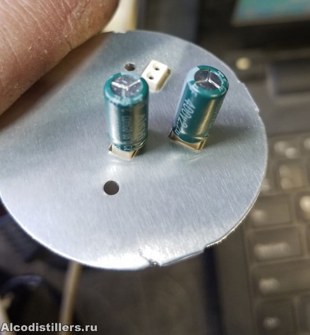

и обратная сторона:
минимум элементов в угоду дешевизне, работа хоть какая-то, потому дохнут быстро, заметен импульс даже при включении электрочайника..
в нашем случае малейшие пропуски полуволн приводят к мерцанию с той или иной частотой.
Я не заметил ничего плохого, такой же стабилизатор тока(микросхему четырёхногую видишь?).
выпрямитель и драйвер есть, но обвязка урезана по максимуму. не зря такие лампочки дохнут как мухи
