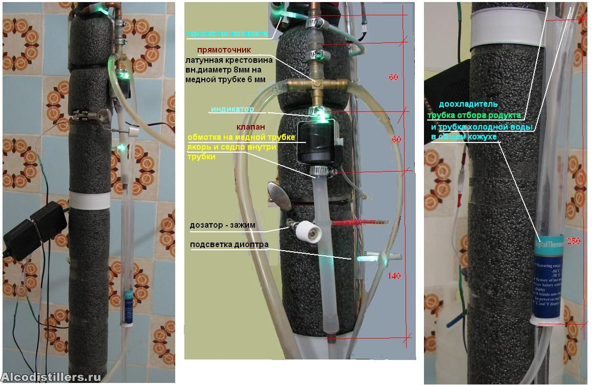

5 (2019-06-17 23:05:41 отредактировано КАнат)
Re: Как сделать регулятор отбора из подручных материалов
Добрый день всем.
    Провел проверку зажима - дозатора.
Результатом доволен.
Регулировании отбора идет удобно и точно.
Регулятор точно держит установленный отбор.
Проверено  в диапазонах: 20 - 30 мл/час при "обезглавливании", 100 - 150 на подголовниках и 350 -450 на отборе.
При изменении темпа отбора не приходится ловить угловые градусы поворота маховичка, регулировка плавная, маховичек надо поворачивать на ощутимые углы.
Особенность такая, устанавливать отбор надо снижая его. Есть небольшая инерция восстановления формы силиконового шланга, поэтому его надо предварительно "растянуть" и затем сжимать.
Удалил из узла отбора игольчатый кран.
Теперь узел отбора полностью рукотворный и выглядит так.
От кожухотрубного прямоточного охладителя я отказался в начале прошлого года.
Правильную для клапана температуру, порядка 35 - 40 градусов задает прямоточник из крестовинки, а доохлаждение на 10 - 15 градусов происходит в пластиковом воздушном доохладителе.
Температура продукта на выходе  превышает температуру подаваемой воды не более чем на 2-3 градуса.
    size: 159.54Кб type: JPG
Всё намного сложнее и вместе с тем намного проще.

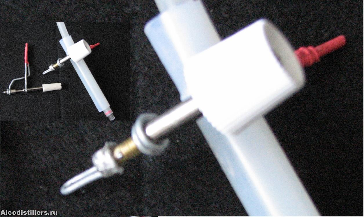

Добрый день всем.
  Пол года использую дозатор, описанный в сообщении №4.
Все нормально.
Попался на глаза тройник и решил приспособить под дозатор.
Вот что получилось. Регулирует нормально в работе не проверял.
Очень прост в изготовлении из любых материалов.
    size: 110.5Кб type: JPG

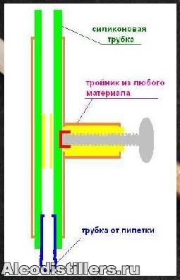

Это как?
Проверил воздухом втягивая ртом и водой.
Значительно улучшилось регулирование когда в силиконовую трубку в месте пережима вставил кусочек трубки меньшего диаметра.
    size: 21.25Кб type: JPG
