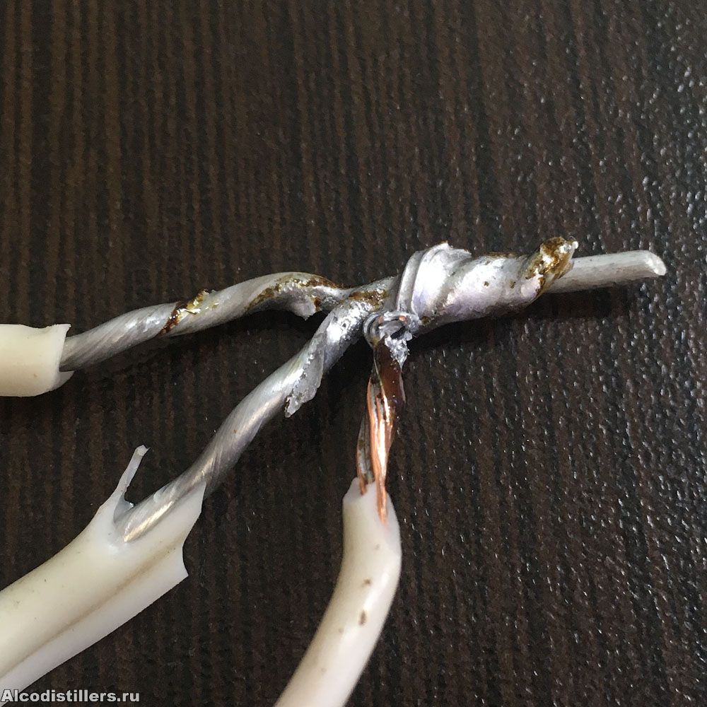

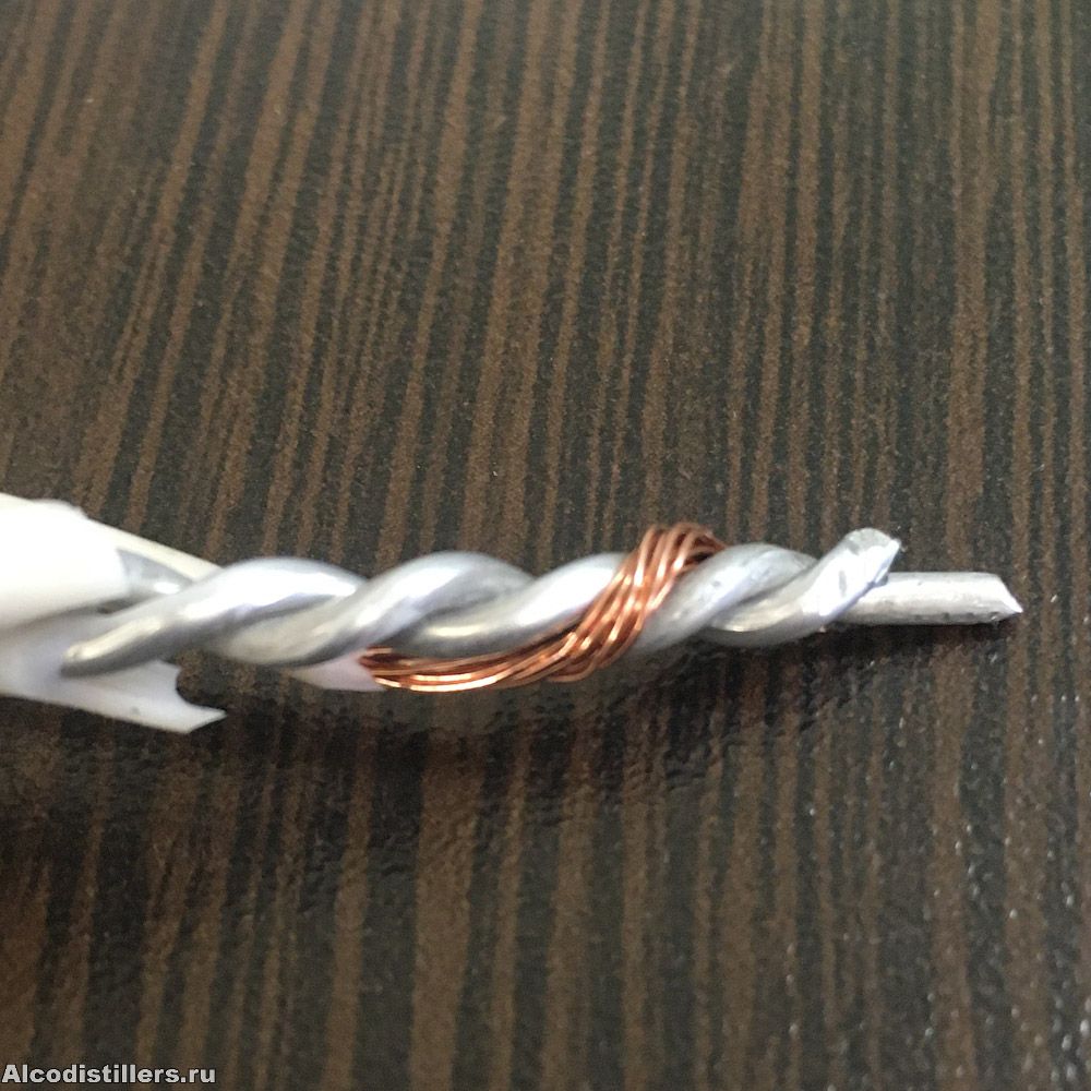

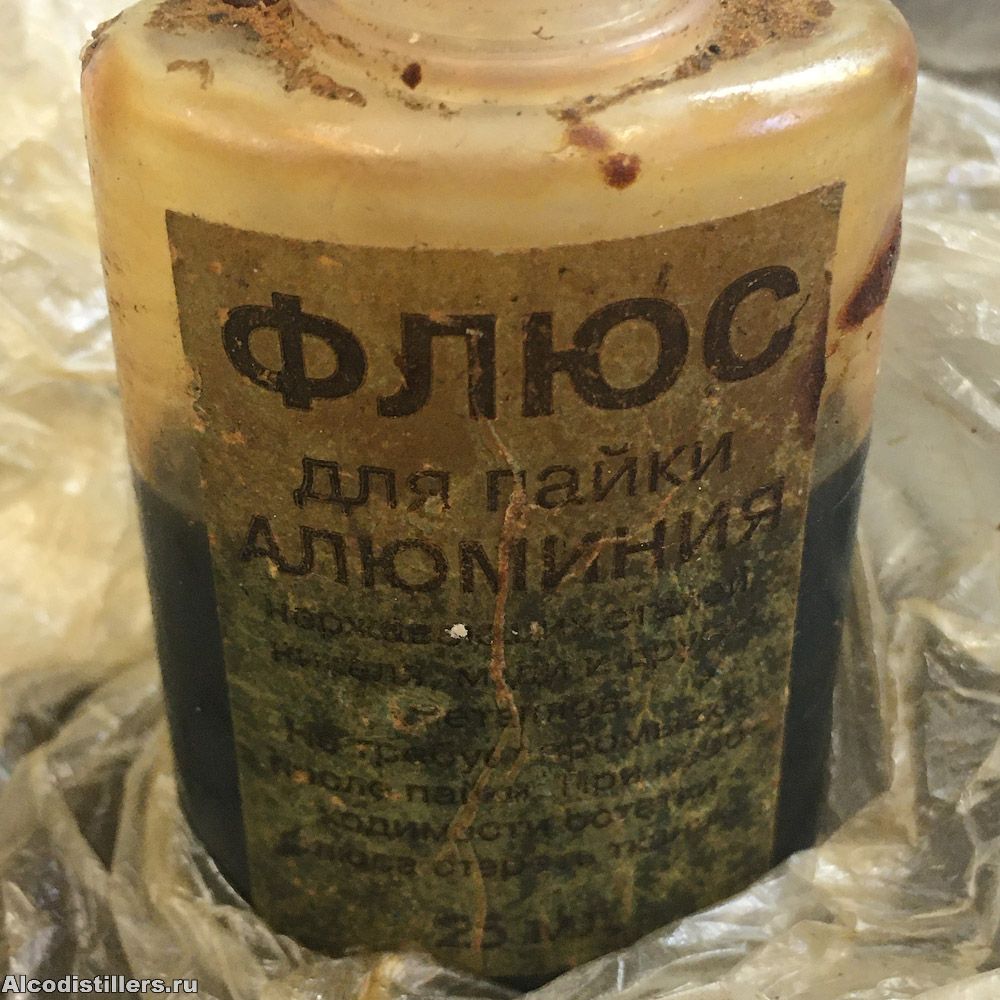

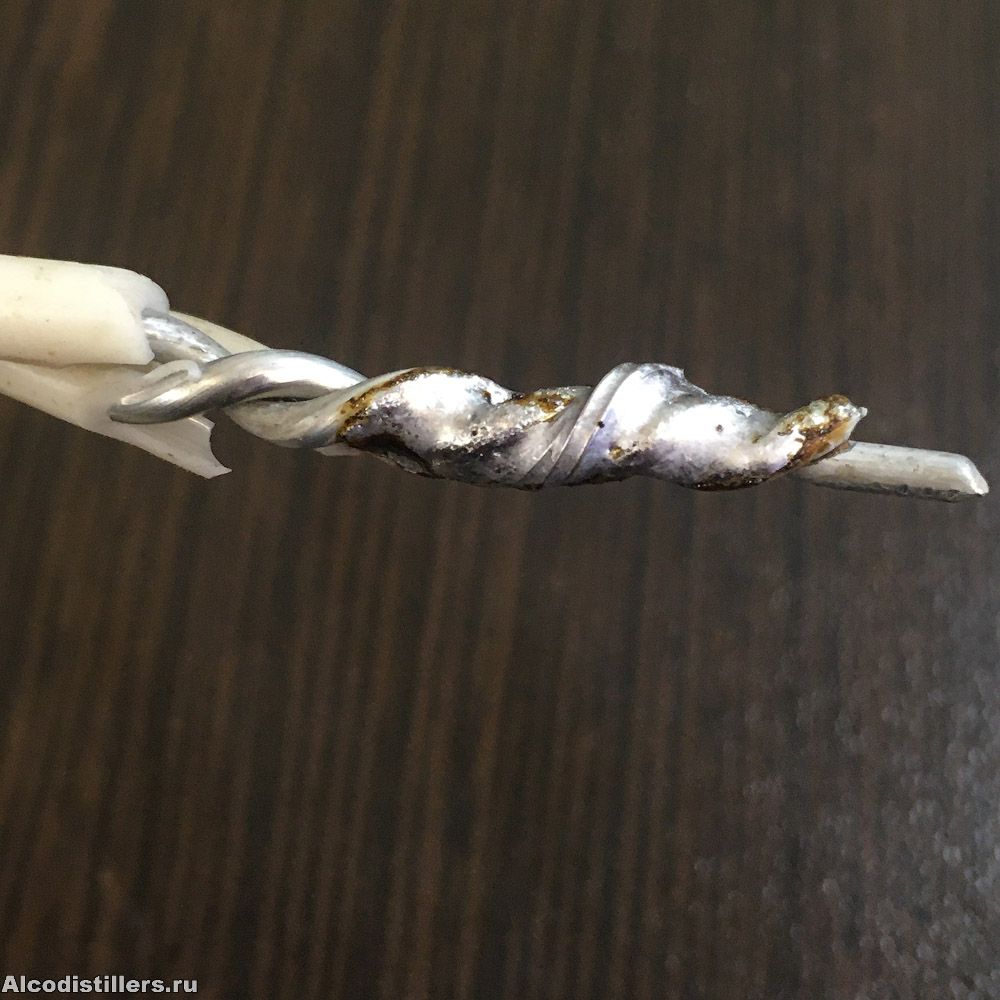

Хочу поделиться с вами одним из способов подсоединения медных проводов к алюминиевым в обычной бытовой распределительной коробке.
Алюминиевые провода не любят дополнительные раскручивания и скручивание, а если торцы скруток оплавлены сваркой то это дополнительные сложности которые в итоге могут не дать положительного и надёжного результата.
Я решил прибегнуть к пайке обычным припоем, т.к. возникла необходимость в установке дополнительной розетки.
Сначала я проверил этот способ на "кошках".
Флюс я покупал много лет назад, когда была необходимость в карбюраторе подремонтировать малые диффузоры.
Понравилось в нём то что не требует промывки деталей после пайки.
Раскрутить не удалось пайку, желаемый эффект достигнут.
Если кто то надумает воспользоваться данным способом, не забывайте о ТБ, напряжение в распределительной коробке должно быть ОТКЛЮЧЕНО!!!

668
Re: Бытовка. Инструменты,техника, ремонт в домашних условиях
Уверен, что проблем не будет со временем, как если просто медь на алюминий намотать?
669
Веня ©:
Я уверен когда сам делаю, даже без пайки есть опыт, в двух комнатах и на кухне смещал розетки и выключатели, много лет прошло и нет проблем.
Уверен я?
670
Когда медь с алюминием через какую то там прокладку женятся проблем нет, а в тесном контакте окисляются со всеми вытекающими..
671
Веня, в припое они не смогут окисляться, нет доступа кислорода.
672 (2020-11-14 22:20:01 отредактировано )
Веня, да, окисляется, это называется гальваническая пара, но при определённых условиях, которых у меня нет!
Веня, https://m.vseinstrumenti.ru/electrika_i … gilzy/tam/
Напиши им и скажи что медь с алюминием нельзя соединять.
