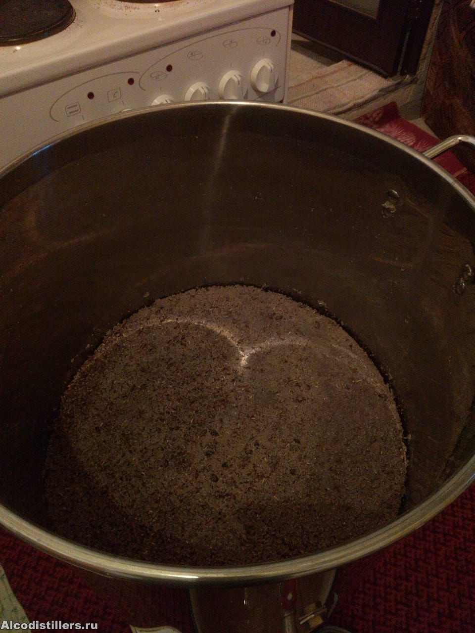

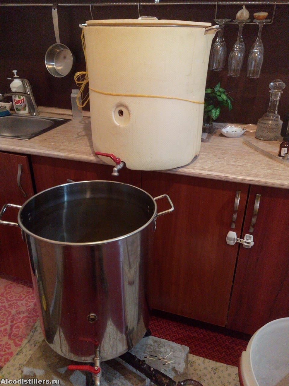

Итак, устанавливаю горелку на пеноблок, подключаю баллон, ставлю заторник, в него фальш-дно, наливаю расчетное количество воды для затирания, включаю газ, сую термометр в кастрюлю и закрываю крышкой.
Далее отвешиваю солода на засыпь по рецепту, делаю помол. Также достаю из морозилки хмель, а из холодильника дрожжи. Пусть полежат при комнатной температуре, чтобы не шокировать их потом резким перепатом температур. Если у вас жидкие дрожжи, достаньте их за полсуток до варки, чтобы медленно согрелись. Как только вода согрелась, засыпаю молотый солод, постоянно перемешивая, чтобы не было комков, замеряю температуру. Если не попал в расчетную, можно быстро скорректировать доливом кипятка или холодной воды по пол-литра с размешиванием. Лишнюю воду потом вычитаю из промывочной. Гидромодуль сильно не пострадает. С достижением расчетной температуры закрываю теплоизоляцией, на длинную паузу можно еще и пальтишко накинуть.

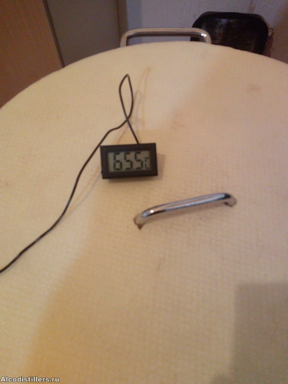

Следующую паузу делаю нагревом, соответственно сняв изоляцию, нагреваю, помешивая периодически до нужной температуры. Опять же если чуть перегрел, корректирую холодной водой.
Проходим все паузы по рецепту до последней, как правило 76-78. По достижении оной, одеваю обратно теплоизоляцию, беру два полотенца, поднимаю заторник на стол. Вливаю промывочной воды до самых краев, прикручиваю к крану носик с силиконовым шлангом, ставлю варочник на горелку, в варочник ставлю кастрюлю 5л, жду 10-15 минут, пока ферменты скончаются и чуть приоткрываю кран. Конец шланга находится в кастрюле, которая стоит в варочнике. Таким образом мы отберем первые несколько литров мутного сусла и вернем из обратно в заторник, а в варочник пойдет чистое. Струйку настраиваю примерно со спичку, потом кран не трогаю до конца фильтрации.

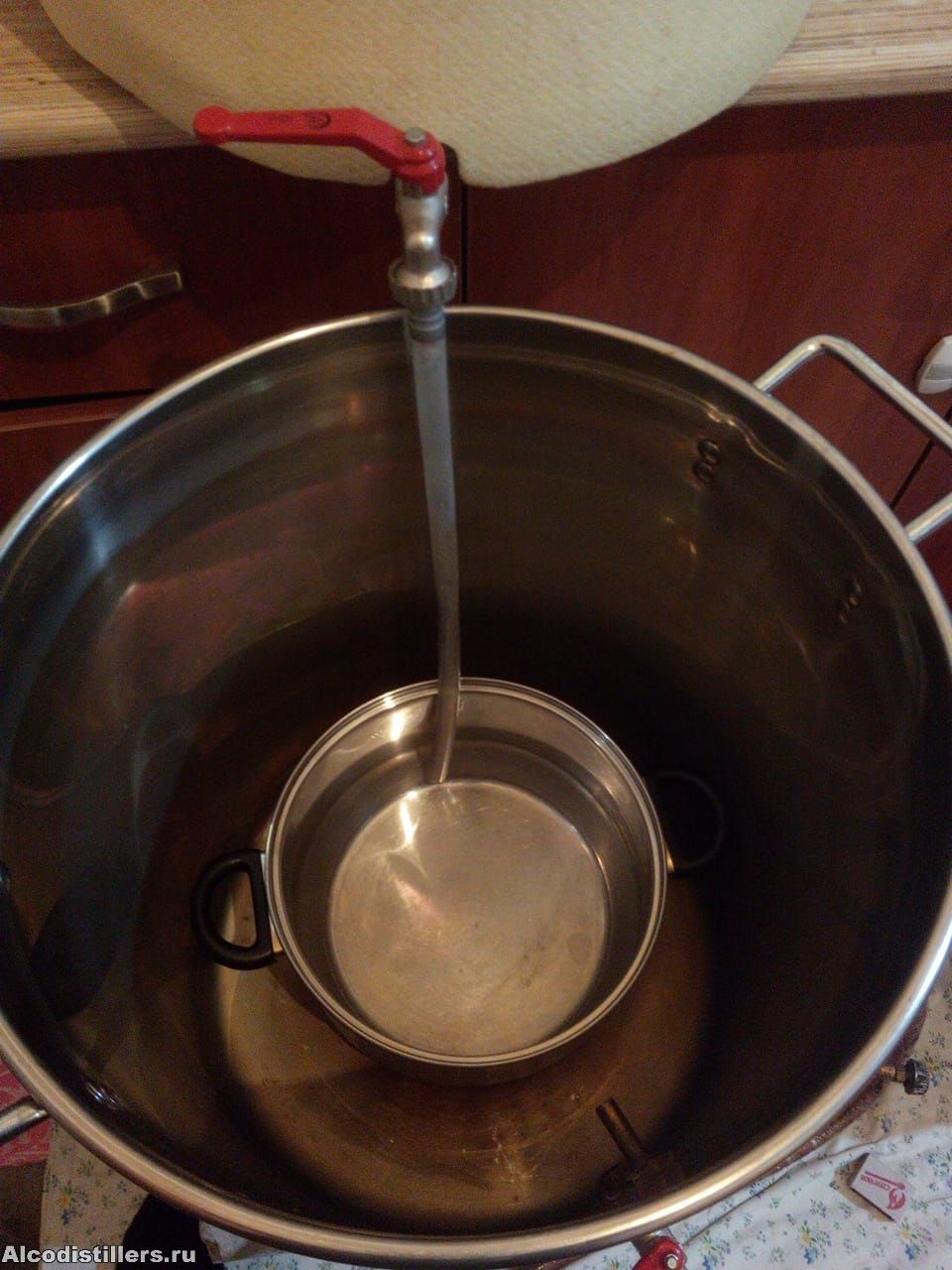

Доливаю в заторник из кастрюли ковшиком, ковш погружаю в верхний слой в заторнике и медленно переворачиваю, это чтобы мутняк не поднимать и не ворошить слой слежавшийся, у нас через него идет фильтрация. По мере фильтрации доливаю таким же образом промывочную воду.

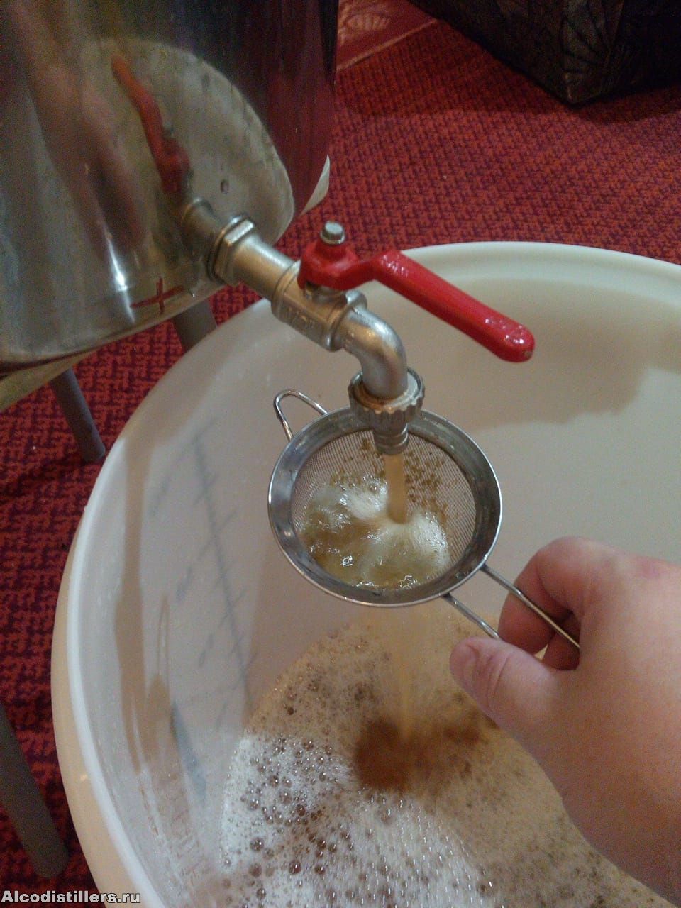

Примерно через час +/- набираю расчетные 47л сусла, закрываю кран. Перемешиваю сусло, измеряю плотность ареометром и температуру, вычисляю реальную плотность. Включаю под варочником газ. До кипения примерно полчаса, за это время можно успеть выгрести и вынести дробину и вымыть заторник. Также нужно залить бродильник дэз-раствором и не забыть взвесить первый хмель. В бродильник с раствором погружаются мелкое сито нерж, гидрозатвор, носик от крана и не забыть крышку от бродильника. Если будет слив дрожжей, то еще одна или несколько банок с крышками. Раствор у меня на 40л воды 50мл НУК-15, время экспозиции 20-30 минут.

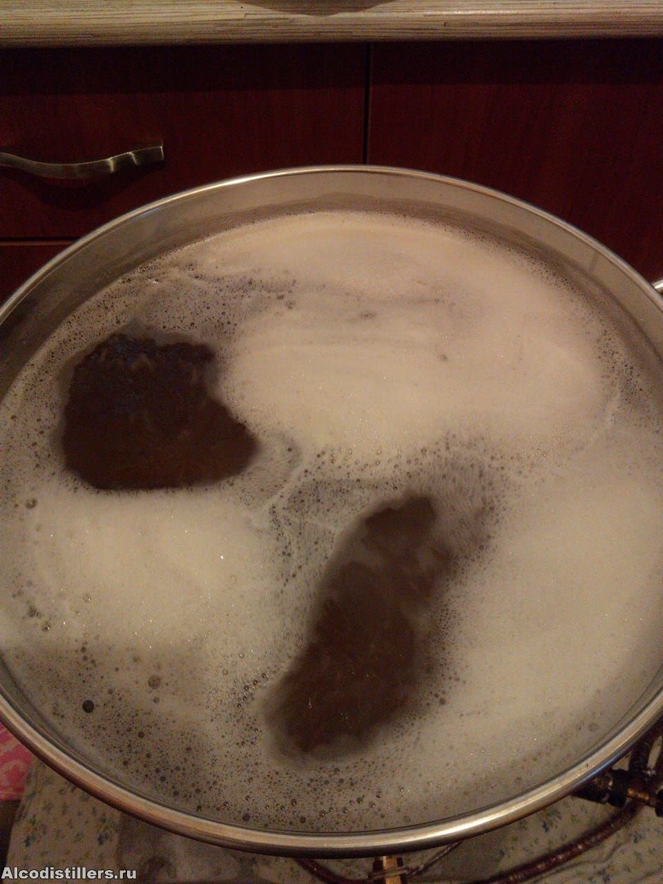

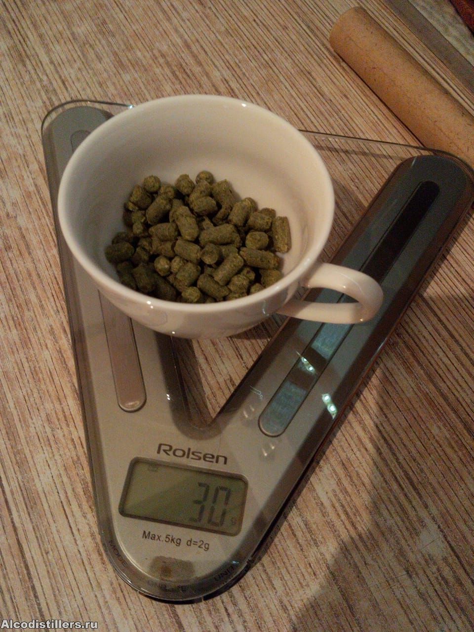

Дальше с момента закипания вносим хмель по рецепту. Я хмель взвешиваю в кружке, прямо с хмелем кружкой черпаю кипящее сусло, чтобы гранулы размокли и из них вышел воздух и потом выливаю в варочник. Буквально несколько секунд, но предотвратит от неконтролируемого пенообразования, когда бросите гранулы прямо в кипяток.

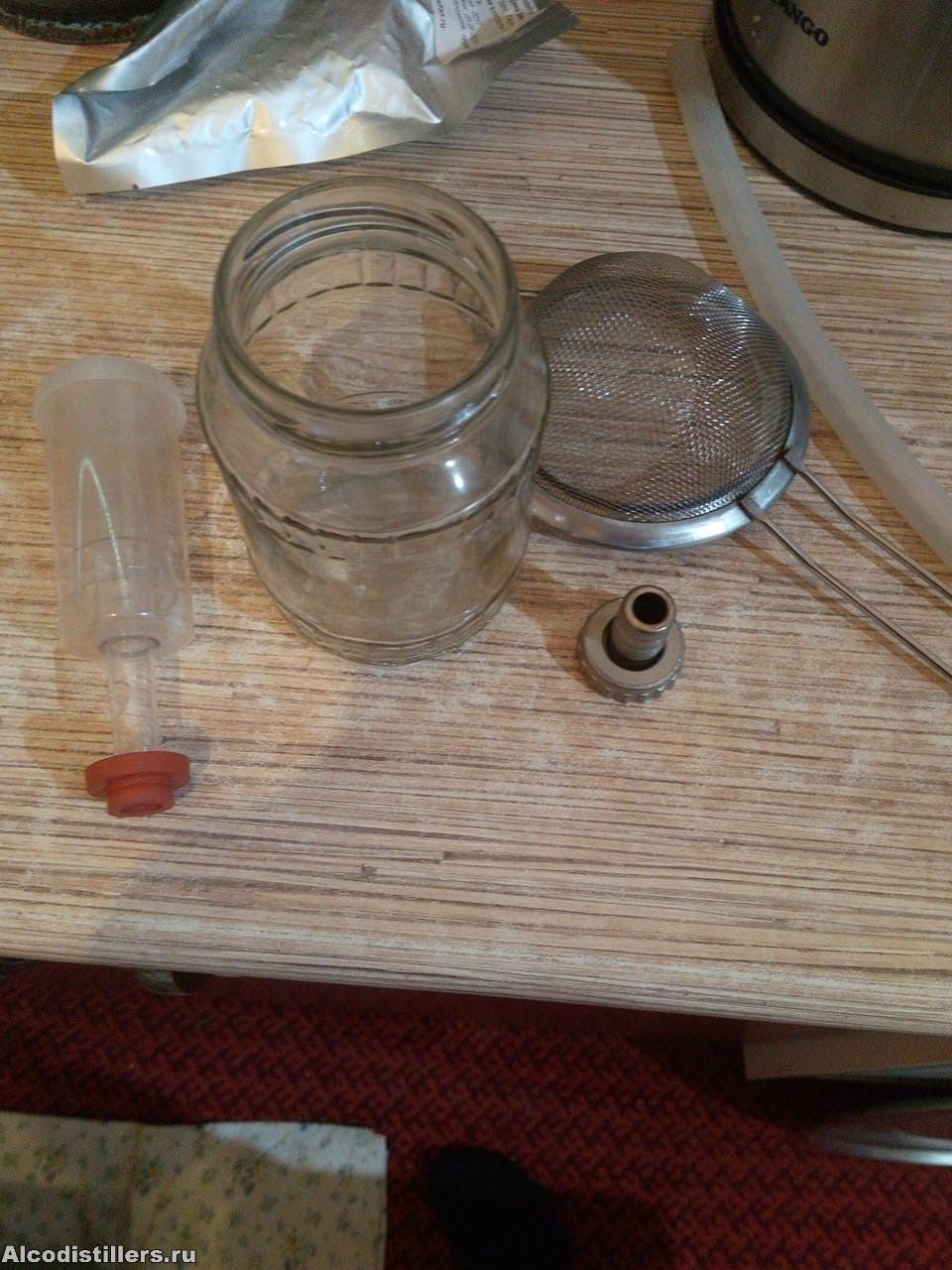

Также после закипания готовим дрожжи в физрастворе, из 200мл стеклянного бутылька сливаем половину и всыпаем дрожжи, неплотно прикрываем крышкой. Регулярно за ними следим, могут убежать. За 15 минут до конца кипения погружаю чиллер. Если в нем есть неслитая вода, после погружения в горячее сусло из него полетит пар, можно получить ожоги, сливайте насухо при мойке. Кипение останавливается на несколько минут (3-5). Это время не учитываю при подсчете длительности кипячения.

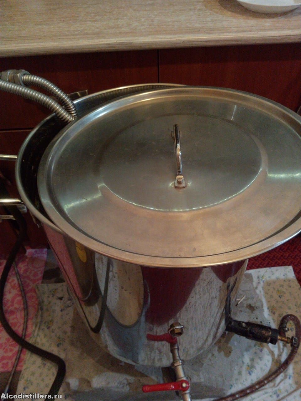

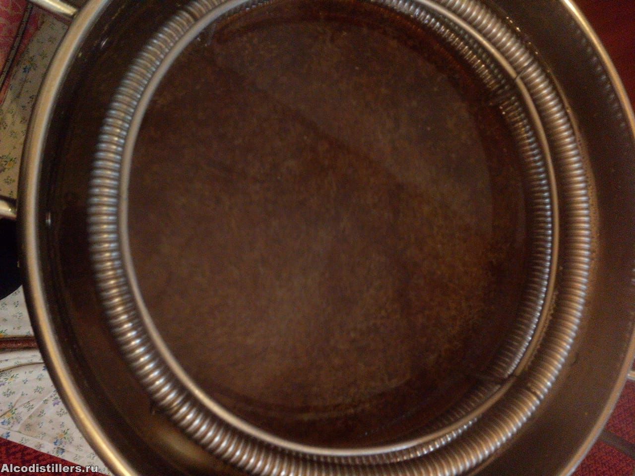

После кипячения выключаю газ, веслом закручиваю сусло против потока воды в чиллере, накрываю крышкой и подаю воду в чиллер. Минут за 15-20 охлаждается до 20-24 градусов.
После охлаждения выключаю воду, достаю чиллер и закрываю крышкой, чтобы постояло холодным чуть-чуть. В это время мою чиллер. На кран накручиваю стерильный носик, холодное сусло переливаю в стерильный бродильник с небольшой высоты, в самом конце подставляю сито и чуть наклоняю кастрюлю, пока брух не пойдет.

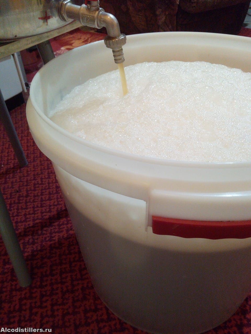

Отдельно набираю цилиндр для ареометра измерить плотность, после замера эти 100мл утилизирую. Засеваю бродильник дрожжами, ставлю гидрозатвор, подписываю бродильник. Ну и остается варочник вымыть.

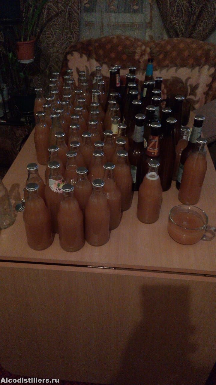

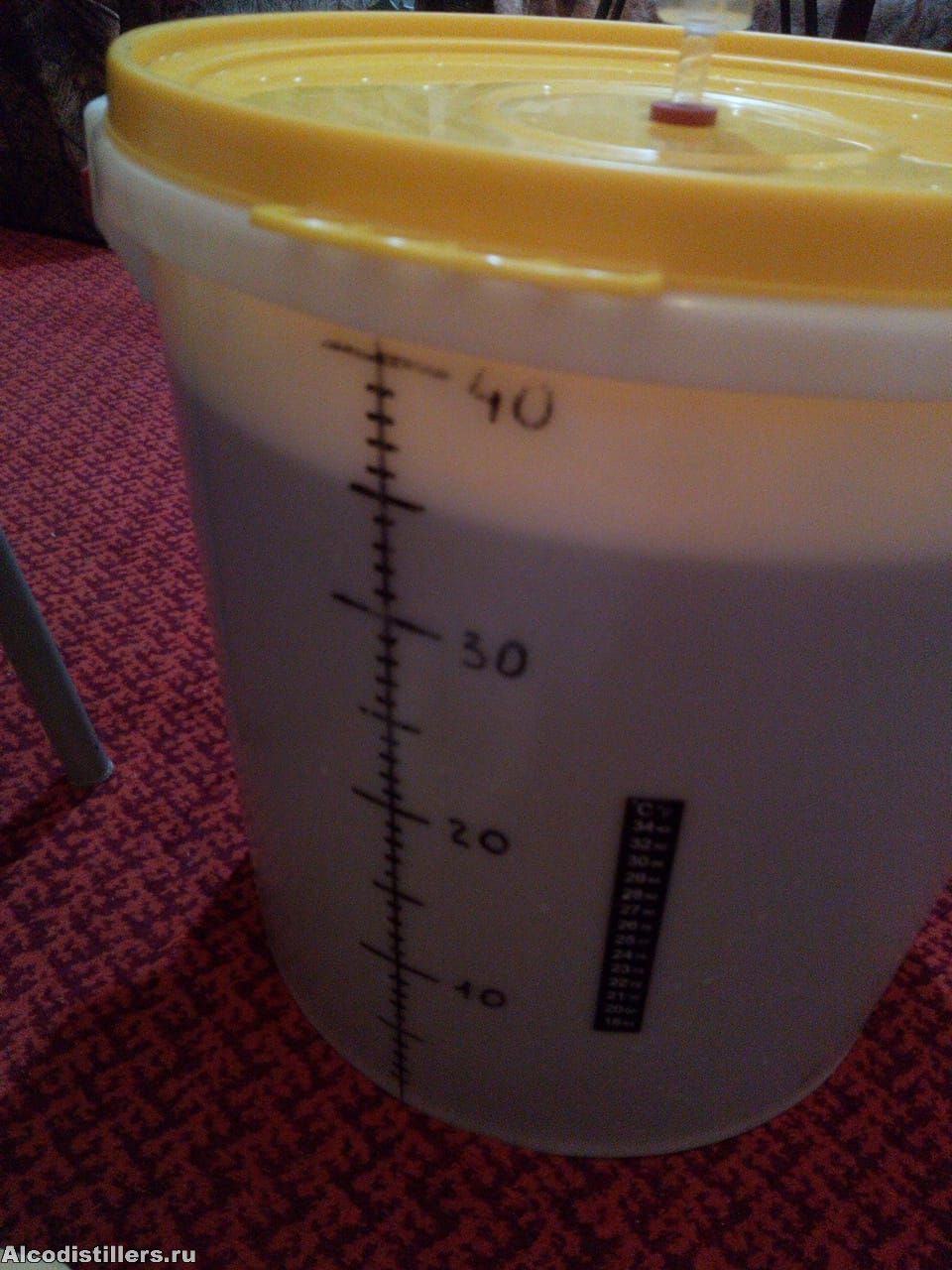

У меня один из бродильников мутировал в промежуточную емкость для розлива, туда добавился кран пластиковый. Итак, заливаем промежуточный бак дэз-раствором, туда погружаем нерж. шумовку, силиконовый шланг, клизму, клапан для перелива в бутылки. Туда же погружаем стеклянные бутылки, входит около 40шт. Отдельно набираем расвор в колбу с ареометром.
Выдерживаем примерно полчаса, меняем бутылки. В это же время заливаем раствором банку с кронен-пробками, их лучше не передержать в растворе, могут дать рыжиков. Выдерживаем еще примерно полчаса, сливаем раствор, либо в чистый бродильник для варки либо оставляем чуть на всякий случай, если что-то забыли продезинфицировать то может пригодиться. Отдельно уточним, что после дезинфекции ни в коем случае не споласкиваем водой, просто сливаем раствор и все. Далее открываем бродильник, варварски суем в него ареометр и измеряем конечную плотность. Потом с помощью силиконового шланга и клизмы переливаем в промежуточный бак. По объему пива и уровню карбонизации рассчитываем количество глюкозы на праймер, отвешиваем в ковшик, заливаем кипятком на глаз и ставим на плиту, доводим до кипения. Помешивая стерильной шумовкой пиво, вносим праймер струйкой, размешиваем. На кран одеваем клапан для розлива и разливаем по бутылкам, укупориваем. Остается подписать бутылки и все помыть.
А чиллер обязательно доставать? У меня он находится в варочнике до окончания слива в бродильник.

well-parazit ©:
Смысл в первой промывочной воде сразу теряется. Получается, что ты просто разбавляешь водой главное сусло! Лучше сусло слей, почти полностью и затем добавляй 1-ю воду, опять слей почти полностью, добавь 2-ю, и если надо то 3-ю. Оголения дробины не бойся, лей воду прямо из ковша или кружки аккуратно, можно через дуршлаг, фильтрующий слой не нарушается.
well-parazit ©:
Главное сусло, 1-ю и 2-ю промывочную воду сливаю струйкой "в полкарандаша" 3-ю воду помедленнее "в 3 спички" - экономия времени!
well-parazit ©:

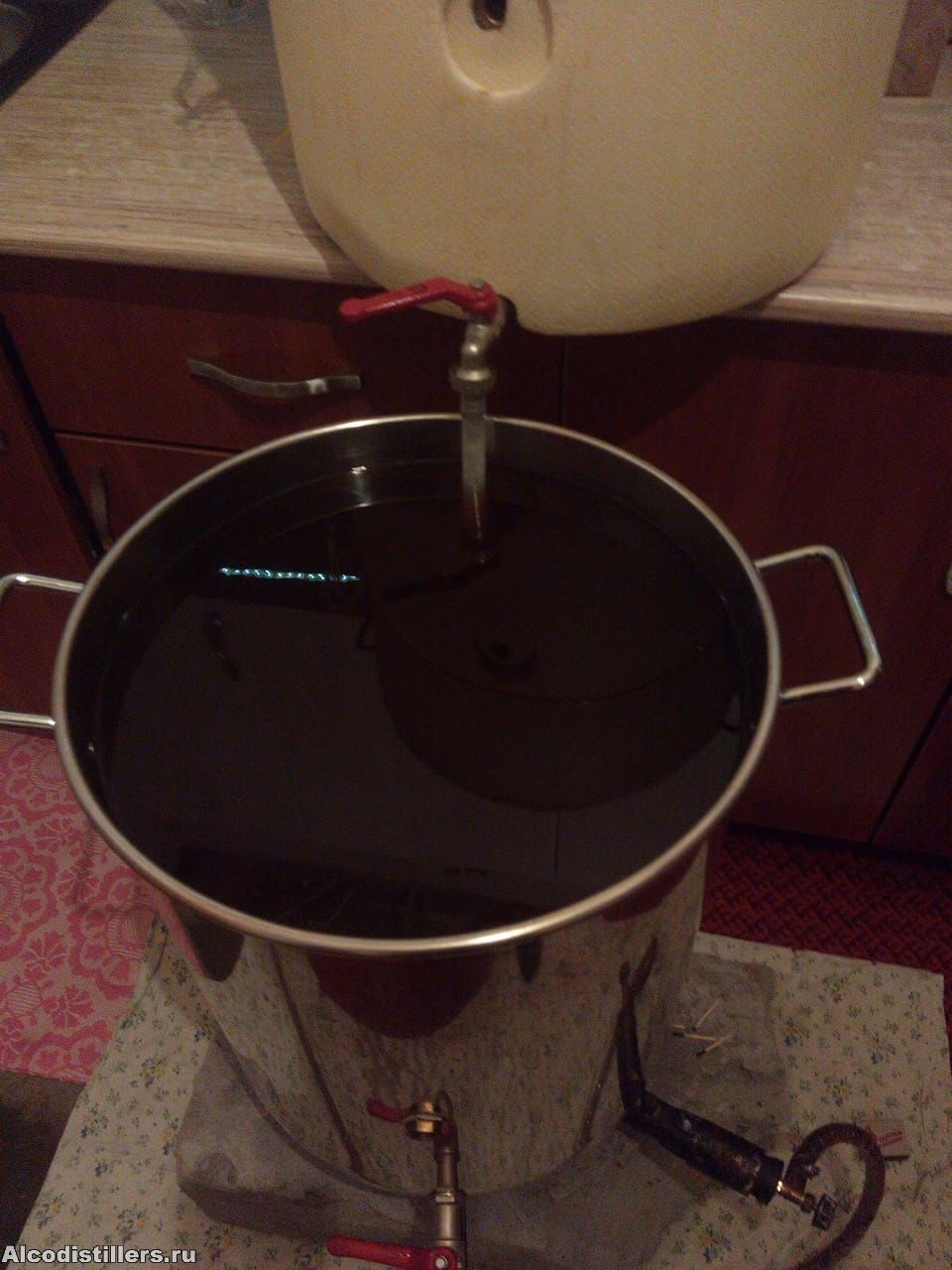

Высота 50-70 см до дна бродильника - самое то. Больше сусло обогатится кислородом, а то какой нибудь крепкий "барливайн" не выбродит)
не обязательно, просто пока пиво на холодную стоит отдыхает, я как раз его успею вымыть, а так то можно и после слива.
skobelkin ©:
Давайте сначала разберемся, а потом будем суд вершить.
Есть несколько техник или методов промывания дробины, учитывая что у нас силой гравитации промывка, самотеком, оставим только следующие: Fly Sparge, No Sparge, and Batch Sparge.
В моем случае описан Fly, то есть добавление промывочной воды, пока затор еще не оголился.
В вашем случае описан Batch, когда сливается первое сусло, а потом уже заливается промывочная вода. И тут множество методик, от порционного добавления промывочной воды, до манипуляций с перемешиванием и даже экспозицией затора. Есть мнение, что это повышает эффективность на несколько процентов. Я склоняюсь к тому, что это не на каждом оборудовании будет правильно. На своем я пробовал всё, результаты мало отличаются, зато движений будет лишних это точно. Поэтому от Batch Sparge я давно отказался. Единственно, когда это действительно необходимо, это Double Sparge, когда из одного затора делается сразу два сусла разной плотности, для двух партий пива одновременно, но это уже тема для другой беседы.
skobelkin ©:
У меня примерно так и есть, грубо высота табуретки. Тут следует сделать оговорку, чтобы не вводить никого в заблуждение, этот метод аэрации неэффективен, насыщение сусла кислородом при таком переливании минимальное, это больше на уровне плацебо, самовнушения. Если хотите действительно аэрацию, нужен баллон кислорода и камень. Я пробовал, прилично сократится время брожения. Но тут надо понимать, если вы катализируете брожение, вы рискуете качеством напитка, но это опять в другую тему, это больше по дрожжам и условиям брожения.
