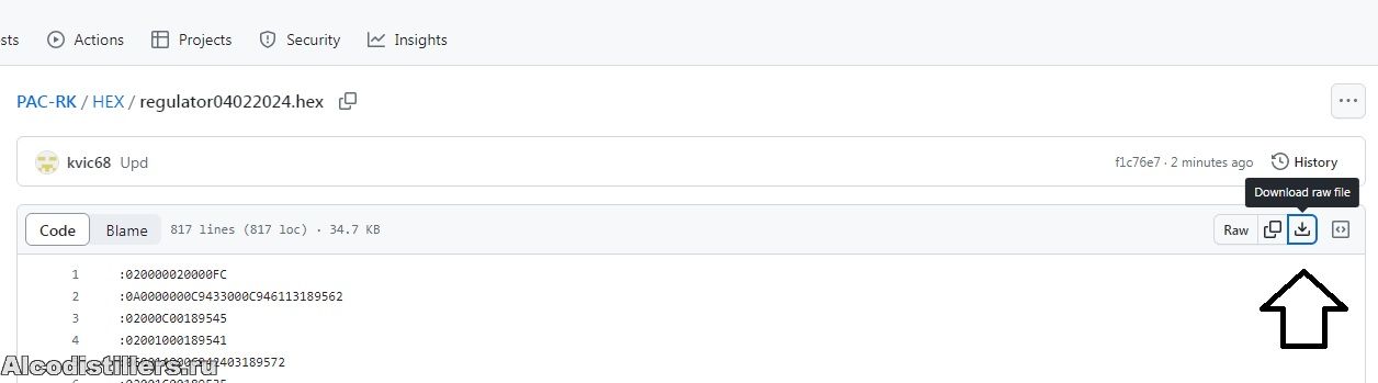

Немного измененная прошивка регулятора.
Может использоваться в регуляторе как в отдельной конструкции, так и в регуляторе в составе комплекса.
Изменения.
1. Вернул срабатывание входа внешнего разгона на перепад уровня, как и было изначально./grach2407/
2. Сгладил резкие "движения". Т.е. теперь, например, разгон включает полное напряжение не сразу, а плавно поднимает его в течение пары
секунд. Ну и прочие переходы ограничены по скорости изменения напряжения./nnbel/
3. Возможно будет меньше глючить индикатор. Немного поковырял софтi2c.
4. В разгон можно сразу из стоп.
Реакция на внешние сигналы не мгновенная.
С задержкой на 1-3 секунды.
Через com-порт может управляться чем-нибудь внешним наподобие самовара. Только не забудьте опторазвязку.
По i2c тоже можно управлять.
Влезает как в 168, так и в 328 ардуину.
Лежит тут:
https://drive.google.com/file/d/1DTXR9G … 0vWfBuKuU/
и тут:
https://github.com/kvic68/PAC-RK/blob/m … 022024.hex
По нижней ссылке скачивать так:

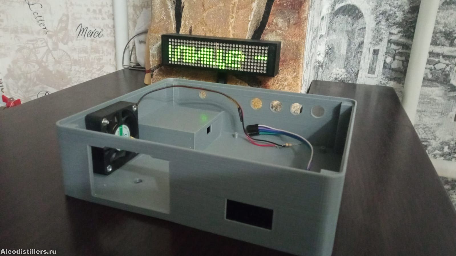

Думаю да , нет "удара" связки симистор-тэн(на лампе хорошо видно),  прошивка для управления еще в работе ? Сейчас напряжение отображается на большом экране , а я уже корпус новый 2ух экранный запилил
Симпатичный.
И всё влезает? Радиаторы там, регуляторы...
Какой размер корпуса?
На чём печатаешь?
