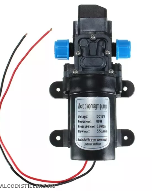

Монструозно выглядит конечно.
Но, работает, нравится, хорошо.
для колоны хватило бы и такого насосика
Дмитрий, это насос с Ali ?
Re: Центробежный водяной насос для автономки
Lemon, Дмитрий в отпуске и в ближайшее время не сможет ответить.
Насос скорее всего от туда, там их огромный выбор по всем параметрам.
