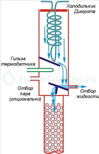

Нет, не обязательно.. на схемах обычно рубашку рисуют, вот она будет в любом случае большим диаметром, а труба как единое целое остается.   Зона дефлегматора должна быть свободной, ничего туда набивать не требуется. Холодильник димрота не обязательно мотать, особенно в первый раз... можно обойтись простой кострукцией, наглядно на чертеже Вадима Помогите новичку.

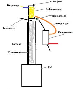

Можно сперва взглянуть на рисунок обсуждаемого вопроса? ... это чтобы мне понятней было о чем конкретно речь.. я немного туповат и на словах не всегда понимаю что меня спрашивают :)

что то типа того

Узел отбора в конкретном варианте не просматривается...
Если имеется в виду что-то типа этого (автор не ругайся, я нагло нашел рисунок в сети), то утепление внешних стенок дефлегматора не повлияет вообще, если колонна не будет эксплуатироваться при минусовых температурах воздуха.
Это кстати не очень удачное конструктивное решение, тут оно обсуждалось если я не ошибаюсь.

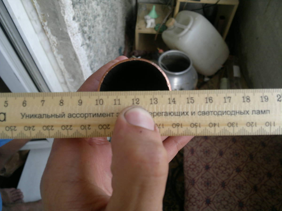

в общем разговор ниочем... давай фото трубы с штангелем, чтобы и наружный и внутрений диаметр увидеть воочию...  тогда я смогу подсказать, что-то мне не верится, что медная труба 32мм.. наружный обычно 35, внутрений в районе 33 с учетом корявости и неравномерности толщин стенок ...  да-да..нынче трубы не редко такие попадаются.

Действительно, измерил и сам удивился. просил один диаметр, получил дугой. штангеля нет, по линейке внутренний 39
Сороковку тебе дали, еще лучше. Посети сантехнический магазин и прикупи уголок и тройник. (обычные латунные) На уголке должна быть наружная резьба, которую ты пихнешь внутрь медной и припаяешь оловом    Уголок дюйм с четвертью, но у тебя стенка меди тонкая, лучше прихвати с собой и на месте прикинь.  Смотри вариант на 35 трубе ...фото Комплектующие
