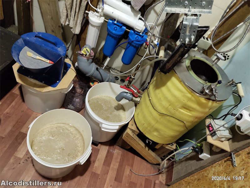

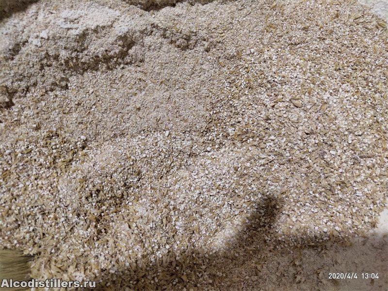

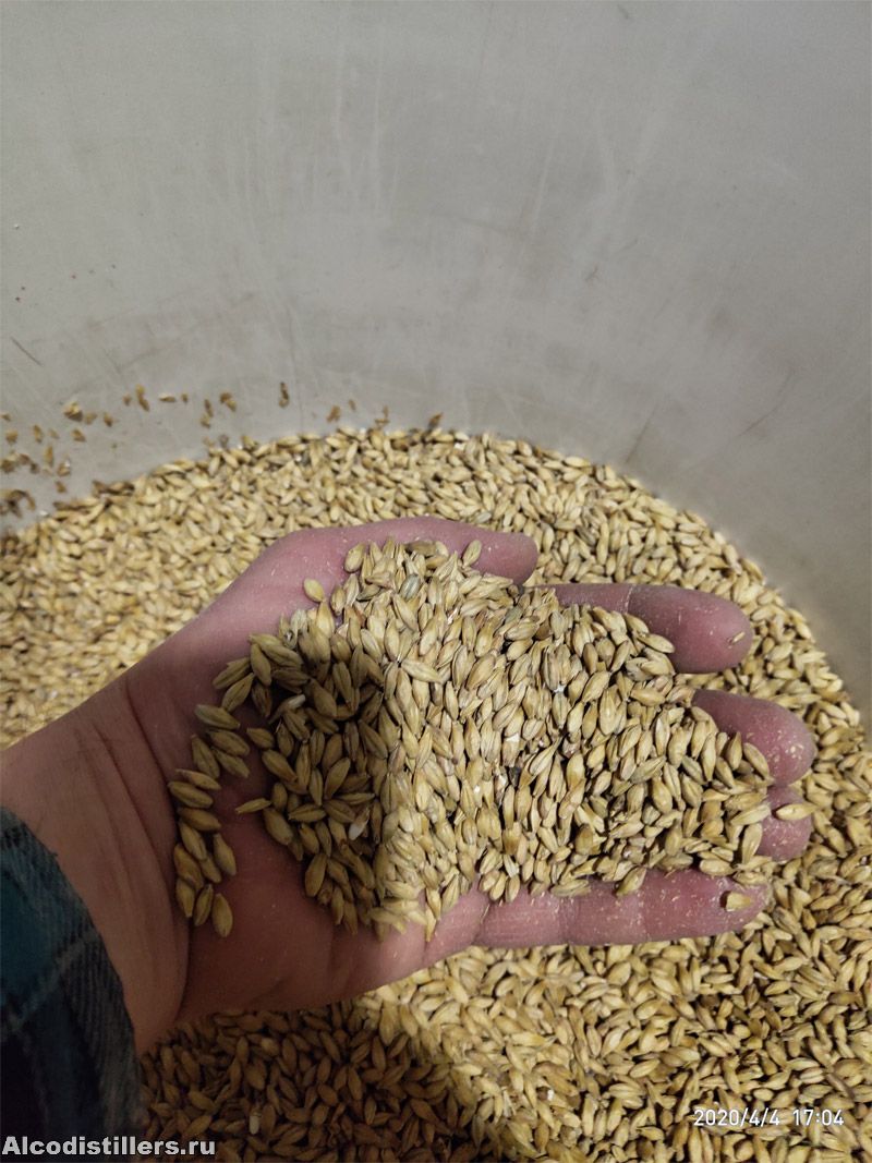

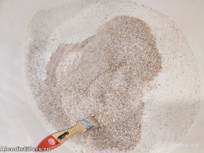

Начал я зерновой сезон.
Взял 200кг Курского Пилзнера из расчёта залить  в бочки: 50л Солодовый, 100л Кукурузный и 50л Ячменный.
По опыту прошлого сезона - Курский Пилзнер по своим вкусовым качествам и осахариванию несоложёнки (выходу) как минимум не уступает солодам:
- Курский Пэйл Эль
- Castle Malting Дистилинг Шато Лайт
- Castle Malting Виски Лайт 20
В эти Сб и Вс поставил 6 заторов по 35л (9,2кг солода и 28л воды) на safspirit usw-6. Дрожжи взял осенью у Губера за полцены т.к. срок 12/2019, но заработали как свежак, как, впрочем и остаток таких же с того сезона, что пролежал в холодильнике под вакуумной крышкой.

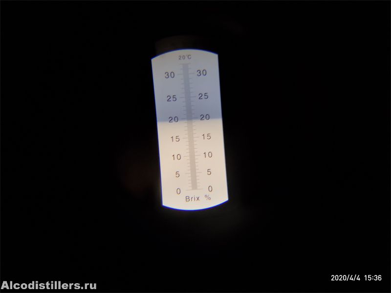

На осахаривание сначала отвёл час и получил 18Brix, добавил ещё 30мин и вышло 19Brix,  ещё полчаса картину практически уже не поменяло 19,5 Brix.
В итоге осахаривание 1,5 часа, но после часа включаю мешалку на 10мин и получаю те же 19,5 Brix.
Температурный режим: засыпаю в воду при Т 45-50гр, нагреваю до 65 и остывает до 63гр.
https://youtu.be/gEXPxGa7UEo
https://youtu.be/1RMhyFVNEXE
https://youtu.be/Gogv5LE7k64

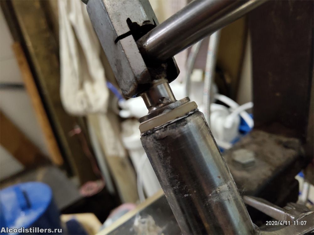

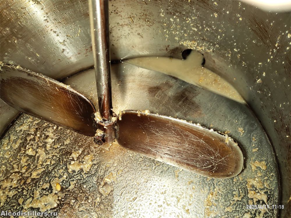

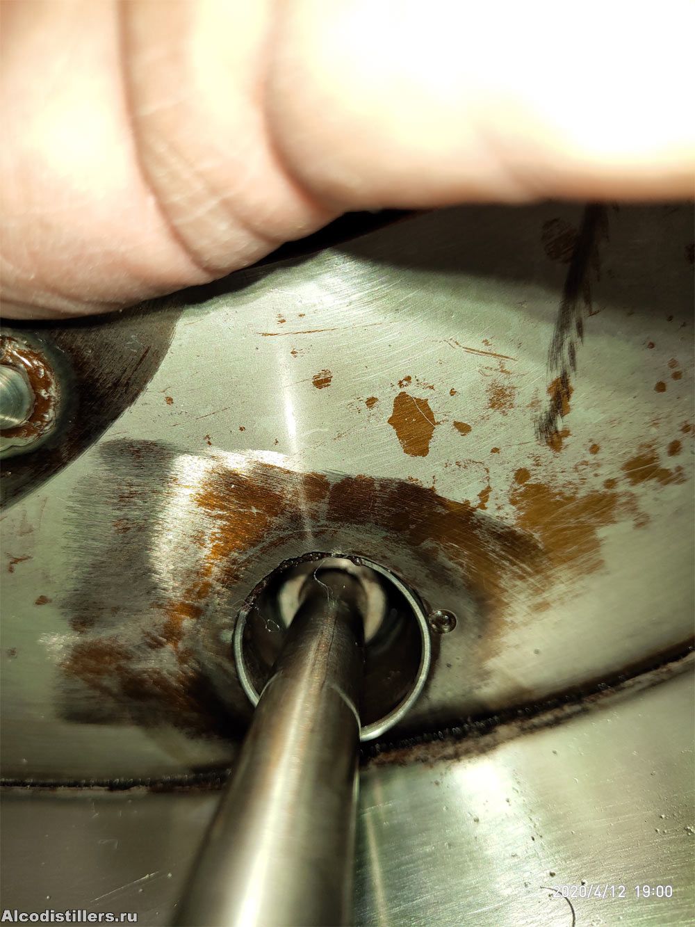

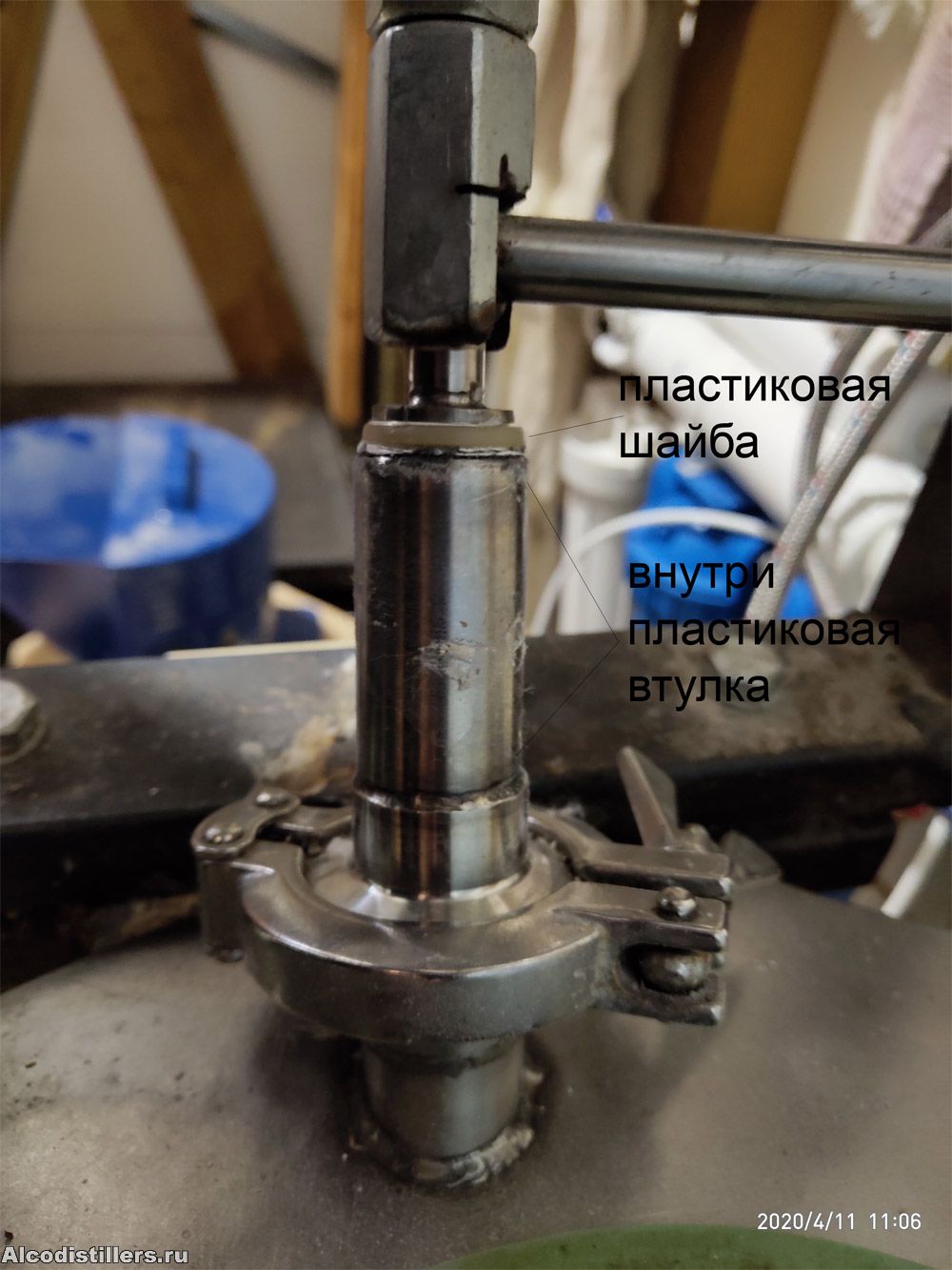

Просьба, у тебя мешалка подсоединена через кламп. Можно увидеть фото снятой мешалки без привода? Хочу сориентироваться по фото, что она из себя представляет, идею подхватить.
73
Re: Винокурня дачная
Крымчак ©:
Не, разобрать эт гимор ещё тот.. Сделаю фоток с разных ракурсов.
74
Веня ©:
И внутри бака забацай по возможности, плиз , какие лопатки.
Чтобы можно было врубится, что и как без разборки.
Заранее спасибо.

Крымчак ©:
По фотам всё вроде ясно, пластик то ли полиэтилен, то ли капролон.
    size: 170.18Кб type: jpg
    size: 201.18Кб type: jpg
    size: 229.24Кб type: jpg
    size: 208.37Кб type: jpg
78
Веня ©:
Спасибо, Веня, точно всё ясно. Так просто.

Веня при дистилляции не снимаешь и не перекрываешь узел ввода мешалки ?
80
Konster ©:
Нет, она достаточно герметична дыбы пары не сифонили и в процессе полезно промешивать "густую" брагу для равномерности прогрева, а когда варю кукурузу и Т затора больше 100гр, то немного парит от избыточного давления, что не страшно.
