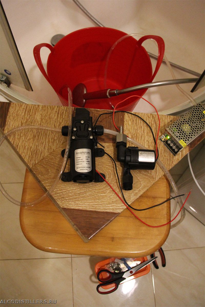

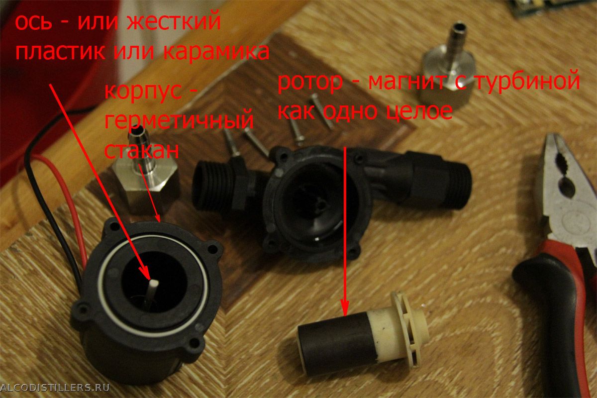

Сегодня делал лабораторную работу...

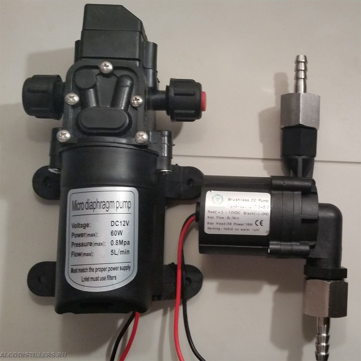

    Это подопытные кролики:
      первый из Китая, нонейм, мембранный, DC 12 В, 60 Вт, давление (макс.) 0,8 Mpa (8,15 кГс/см²!!!), расход (макс.) 5 л/мин.
        второй от туда же, но с именем - "Tecsun pumps", безщеточный (во как!), центробежный (как моторчик омывателя в авто), DC 12 В, 18 Вт, напор (макс.) 5,0 м (для колонны должно хватить), расход (макс.) 9 л/мин., с предупреждением - без воды не гонять!
          Это испытательный стенд...
            Прервый тест - Пролил обоих - первый перекачал 5 л воды за 1 мин 35 сек (3,16 л/мин), второй - те же 5 л за 1 мин и 17 сек (3,9 л/мин)

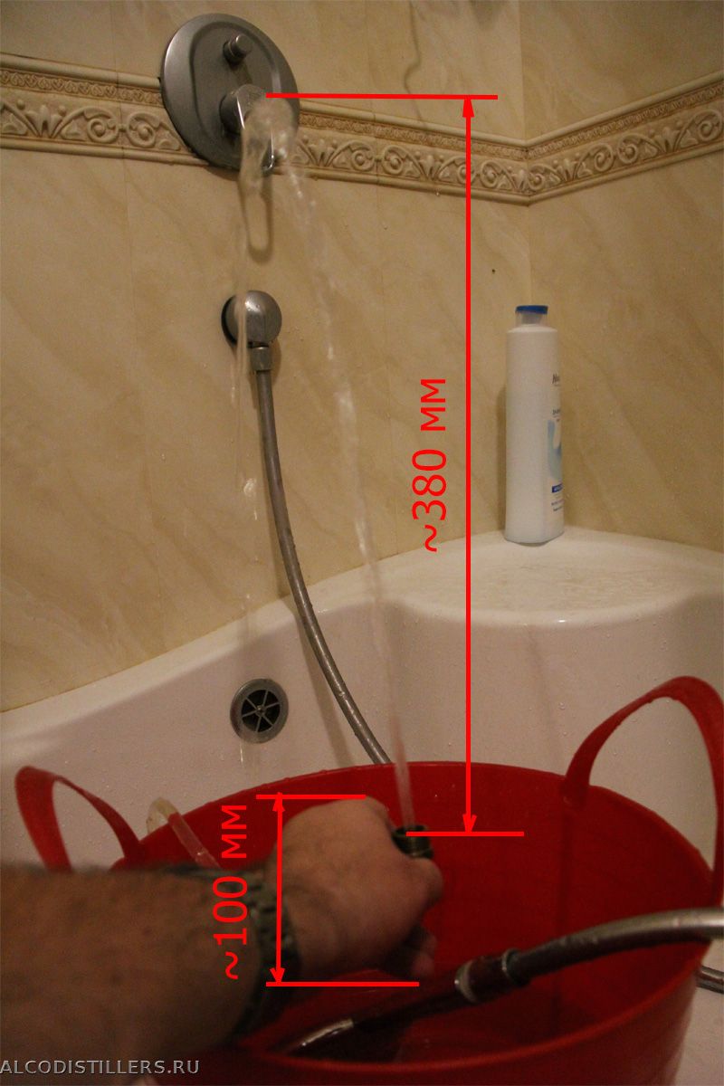

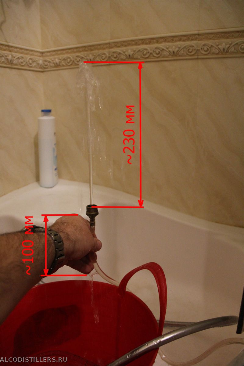

              Второй тест - на столб или "фонтан"
                Такой фонтанчик дает первый "кролик" - ~230 мм
                  Такой фонтанчик дает второй "кролик" - ~380 мм
                    Вывод: Китайцы врут, все проверяйте сами... При тесте на "фонтан" центробежник показал неустойчивый фонтан - складывалось впачатление, что турбинка на оси проворачивается... Был безжалостно подвегнут вскрытию
                      Ротор с турбиной оказалось - единое целое, качество изготовления моторчика порадовало. Пришел к выводу, что Китайцы врут.., но не всегда - достаточно турбинке "соснуть" воздуха, как она отказывалась перекачивать воду - ну написали же для Фомы неверующего - без воды не качает! Вообщем, второй кролик оказался довольно капризным - его турбинка должна ВСЕГДА находиться в воде! и достаточно 1 см3 воздуха, чтобы он начал капризничать... Первый кролик без проблем сосет и с 1,5 м (на всю длинну трубки на входе у стенда), второго необходимо залить водой принудительно и без пузырьков...
                        Третий тест - на "кислород"  (вернее на его перекрытие, а кислород для помпы - вода) - бесстрашно перекрываю "кислород" первому кролику - он седито, довольно громко начинает ворчать и попрыгивать на четырех лапах - я вовремя успеваю отпустить пережатую ПВХ трубку - она энергично начала надуваться, как воздушный шарик... с осторожностью перекрываю кислород второму - он продолжает еле слышно жужжаать... пережал трубку - жужит - вода не бежит, отпустил трубку - жужит - вода бежит, как и подобает центробежнику. Вывод: все-таки, Китайцы не врут...
                          Какого же кролика ставить на ректификацию?.. Правильно - вначале первого, затем второго - или наоборот... Это лабораторная работа, что покажет работа реальная, длительная?.. Благо, что их можно быстро поменять - две трубки, два проводка... неспеша - минута.
                            size: 257.39Кб type: jpg

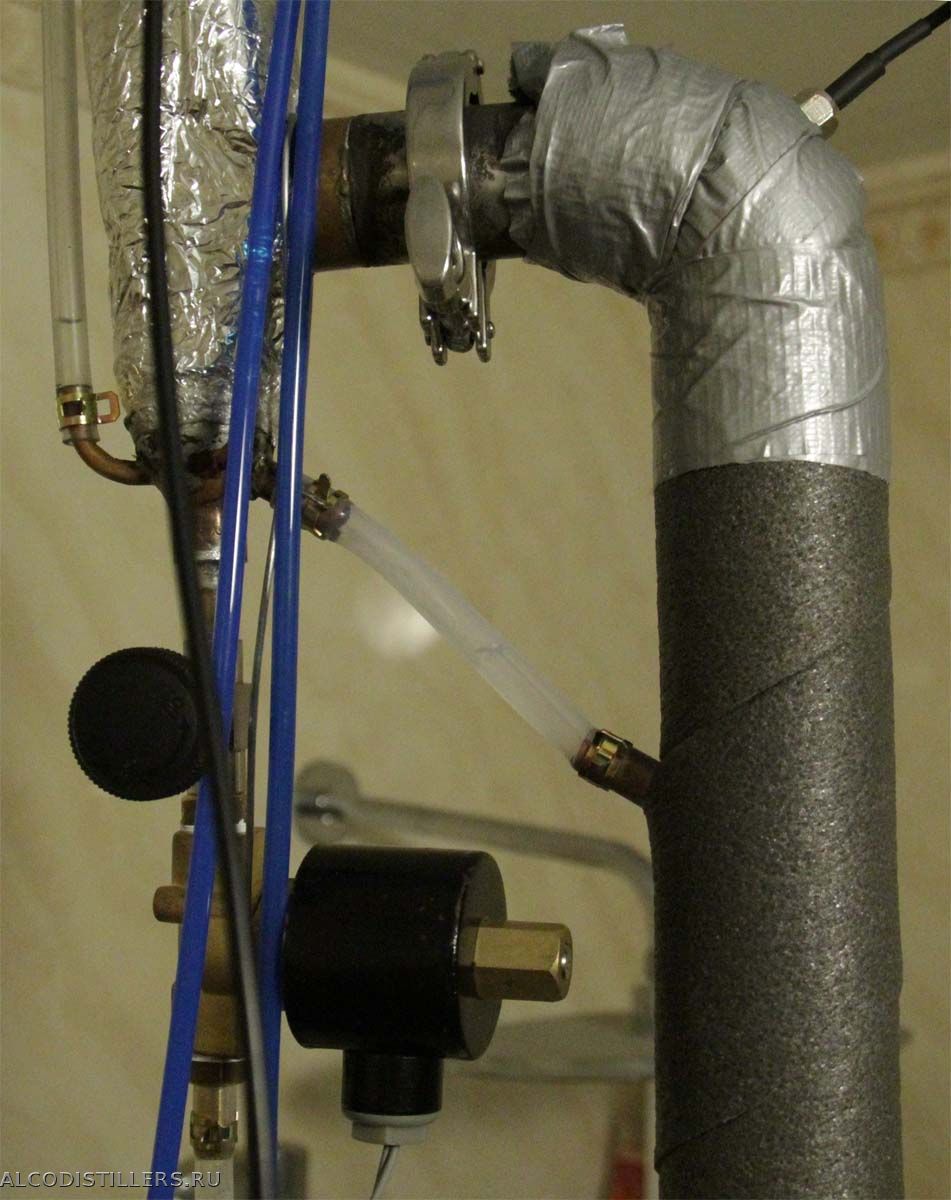

                          Всем доброго дня! Наконец-то у меня очередь дошла и до чачи... Второй день занимаюсь ее ректификацией... и продолжаются эксперименты.
                            Снял старые датчики температуры - у них точность была низкой - 0,5оС... Прикрутил к ноуту новые датчики температуры DS18B20 через блютус, те, что за 30 минут... НЕДЕЛЮ боролся с ними, но победил! Точность радует! Функционал удовлетворяет! Спасибо ОГРОМНОЕ d.styler и Иван.
                              Пытался подключить клапан, но он что-то при его рабочей температуре отказался перекрывать... Работал без него, но для себя отметил, что его наличие добавляет не только удобство в "отжатии" хвостов, а и некоторые плюсы в эксплуатации высокой царги (у меня с кубом - 2,85 м) - не наскачешься.

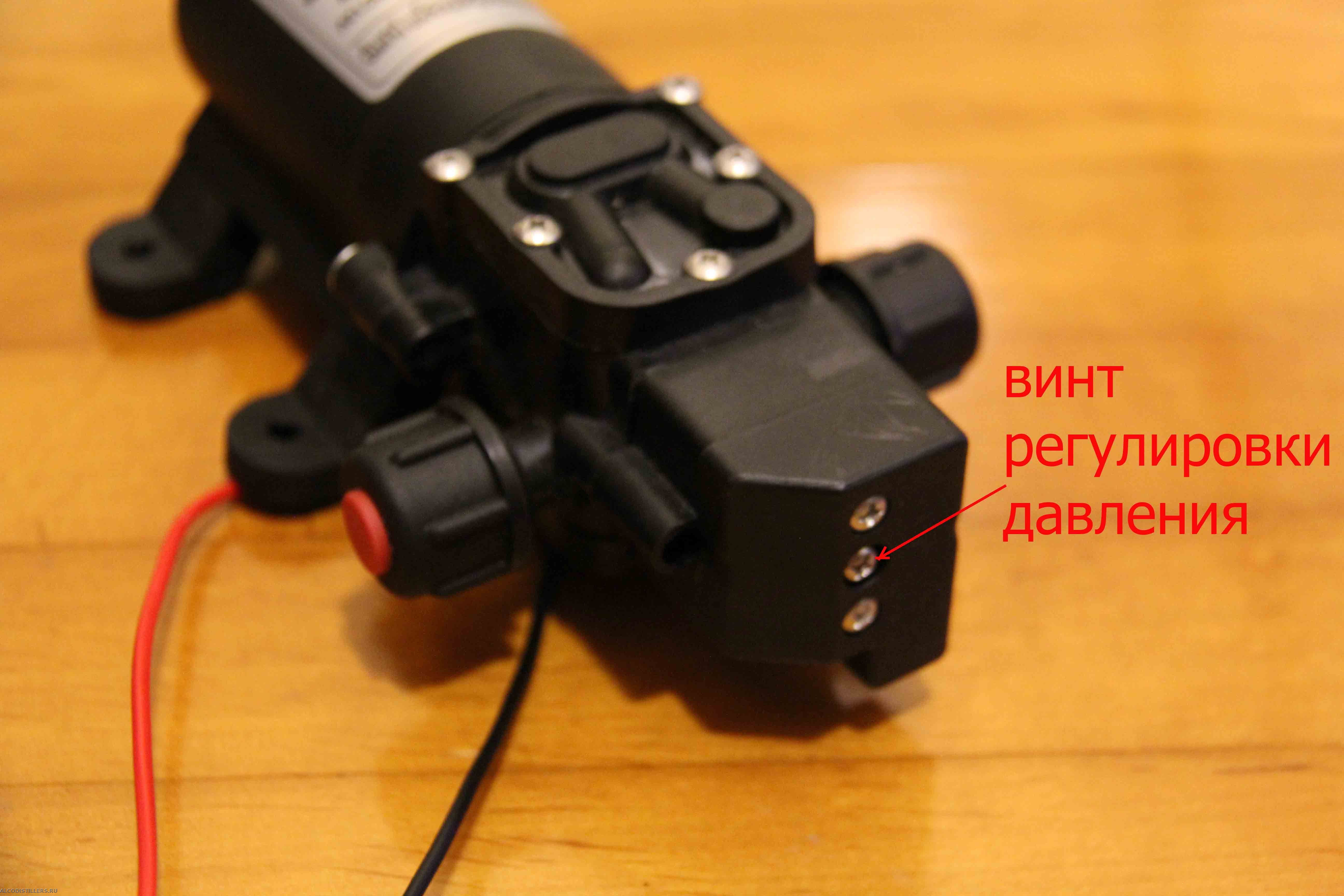

                                Испытал в рабочих условиях обе помпы:
                                  Как и планировал начал с центробежной. Переживал - продавит ли столб 2,5 м? Про..ода..авли...ивает... с полностью открытым краником! Стоит чуть прикрыть - и крутит в-холостую...
                                  Заменил на мембранную. Запуск комфортный - не надо насос заливать водой! Подключил питание и она сосет.., но и ДАВИТ ПРИЛИЧНО - датчик температуры выстрелил в стенку вместе со струей воды (его полированную гильзу выдавило из тройника системы обратного осмоса)! Гильза датчика была тут же зачищена мелкой наждачкой до "матовости" - все равно выдавило во второй раз. В голове помпы есть винт регулировки давления
                                  - это просто баро-реле - давление выше установленного - выкл., ниже - вкл. Но пределы его регулировки невелики. ну и естественно появляются значительные броски давления - татчик температуры все так же выдавливало... Вернул все назад, т.е. центробежную помпу.
                                    Выводы:
                                      Заморачиваться гидроаккумулятором стоит! - такой стабильной температуры воды у меня еще ни разу не было!
                                        И заморачиваться надо не по образу смывного бачка, а
                                        kvic ©:
                                        Установить гидроаккумулятор для водоснабжения литров на 40. И реле давления для управления насосом.
                                          Но, думаю 10-15 л будет более чем достаточно, с предохранительным клапаном на перепуск давления, с обратным клапаном на всасывании...
                                            Центробежную помпу лучше не использовать. В процессе рабочих испытаний выявился еще один недостаток - на проток через помпу большое влияние оказывает перепад в уровне забора воды. Т.е. уменьшение уровня воды в заборной емкости (ведре) на 10-20 см, ведет к уменьшению производительности помпы, что в свою очетедь влечет рост температуры воды на выходе на 1-2оС.
                                              size: 294.27Кб type: jpg

                                            vsn2000, отказавшийся работать клапан - какой из себя?
                                            А то была у меня такая история ..
                                            76 (2018-12-09 11:38:15 отредактировано vsn2000)
                                            Re: Холодильник Димрота -перевертыш или дистилляция и ректификация
                                            Piper ©:
                                            Китайский, нормально-открытый
                                                При проверке, после замены прокладок, работал четко, поставил на колонну - закапризничал...

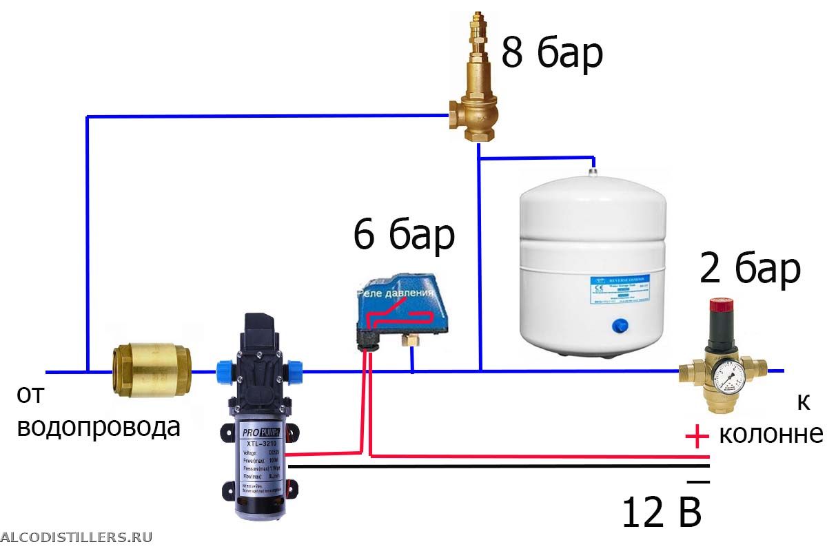

                                                нету стабильности, устанавливал регулятор давления, нихрена он не регулирует.
                                                У вас нет ответа на ключевой вопрос – ПОЧЕМУ давление "плавает"? Если собрать так:
                                                    Все должно работать четко, но бюджет…:
                                                      Обратный клапан тип 999 IVR – 187 грн.
                                                      Помпа – 420 грн.
                                                      Клапан предохранительный муфтовый латунный подпружиненный VT.1831 Valtec (1-12 атм) - 375,76 грн.
                                                      Реле давления Euroaqua SK-9А – 94 грн.
                                                      TANKPRO PRO-3.2 гидроаккумулятор в системы обратного осмоса (12 л) – 828 грн.
                                                      Редуктор давления HONEYWELL D06FH-1/2 B – 870 грн.
                                                        Итого: 2775 грн., т.е.~ 100 у.е. не считая труб и фитингов…
