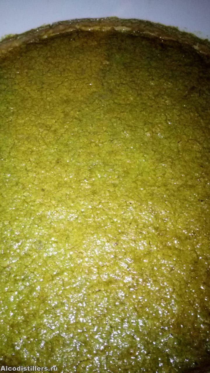

Повторял (на курском солоде), отличный рецепт. *THUMBSUP*
(Кара150 не было, пришлось взять кара 100. так же добавил стакан 900 для цвета)
Заменил хмель на Chinook 100 гр (60-20-20).
Разливал в два бродильника, в одном делал сухое охмеление Каскад 50гр.
Буду делать еще.
