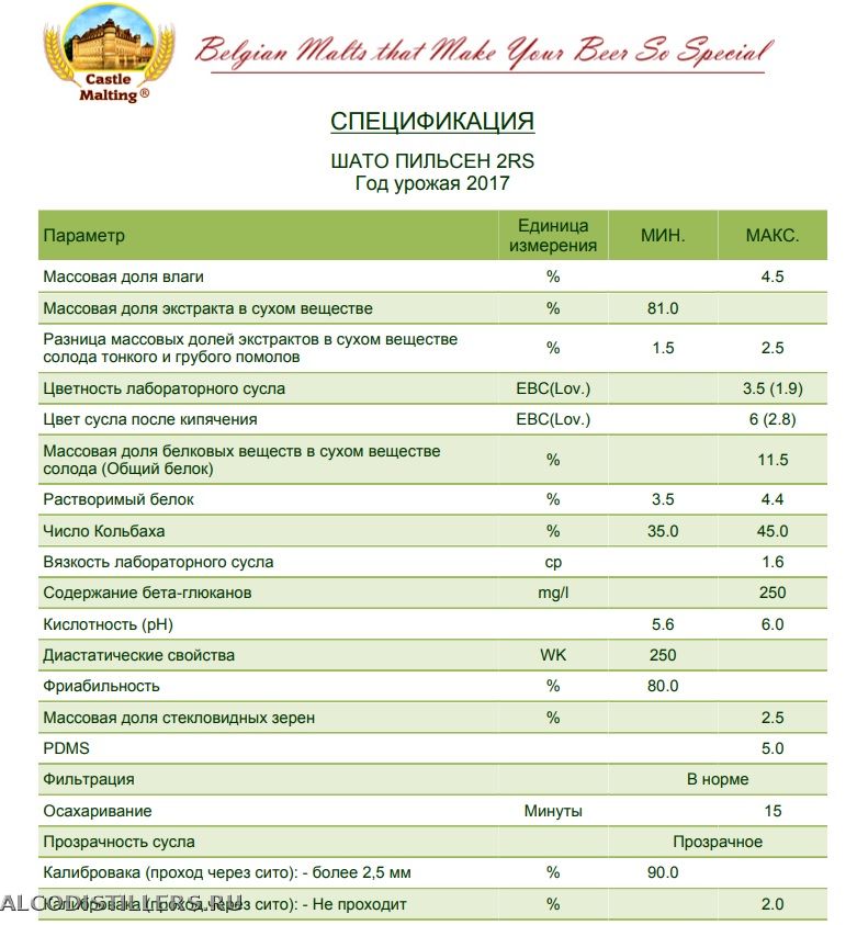

well-parazit ©:
Я подольше, позвольте узнать что это за стороны?
Экстрактивность    % дм    мин. 81
Цвет    EBC    3.5 - 4.5
Белок    % дм    9.8 - 11.5
Растворимый азот    мг/100г солода    620 - 800
Свободный аминоазот    мг/л    мин. 130
Бета-глюканы    мг/л    макс. 250
pH    ед.    5.8 - 6.1
Осахаривание    мин.    макс. 15
Вязкость    мПа    макс. 1.6
Рыхлость    %    мин. 78
Никакие параметры не вызывают вопросов?

Печкин ©:
Фильтр сфоткай. Интересно очень.
Печкин ©:
Цвет    EBC    3.5 - 4.5
pH    ед.    5.8 - 6.1
Рыхлость    %    мин. 78
Вот вам спецификация на аналогичный солод от известного производителя
Какие параметры должны родить вопросы?

Александр С, он не ответил толково ни на один вопрос.
Курский солод - пилснер, в частности, содержит в 2.5 раза больше бета-глюканов, и вязкость 1.6 - это очень много. Повышенная вязкость затора, что ну очень сказывается на фильтрации.
При одной белковой и одной осахаривания с 50% каши - затор встанет при фильтрации 100%. Проверено лично и не единожды.
Теперь, как ты представляешь, вот так взял 2-мя ручками кастрюльку из нержавейки на 50 литров с 40 литрами затора и перенес. Я - очень слабо. Минимум - 2 человека.
Следующий момент - греть 7.5 кВт газовой горелкой! Это - промпроизводство! Где дома можно такую горелку подключить? Без соответствующего согласования? Сразу яйки вырвут.

Re: Рецепты пива Dunkles Weissbier и Blonde Ale от well-parazit
Печкин ©:
Вы невнимательно читаете мои доводы, очевидно. В 2,5 раза больше, чем ?? (какой солод для вас есть эталонный?). Смотрите вверх внимательно еще раз, характеристики бельгийского пилснера не отличаются от курского.
Печкин ©:
Сказывается, но уж точно не из-за солода, а из-за несоложенки вязкость будет критично выше.
Печкин ©:
При одной белковой и одной осахаривания с 50% каши - затор встанет при фильтрации 100%. Проверено лично и не единожды......
.....Теперь, как ты представляешь, вот так взял 2-мя ручками кастрюльку из нержавейки на 50 литров с 40 литрами затора и перенес. Я - очень слабо.
Если вы что-то не понимаете или не можете, или у вас не получается (или не хотите понимать/мочь), это ни каким образом не означает невозможности того.
Фильтрация у меня не останавливалась вообще ни разу за весь опыт пивоварения.
Если я способен взять и поднять на стол 40кг, мне стыдно должно быть? Если я беру бродильник полный и тащу с кухни в котельную, а для розлива обратно, я должен перед вами извинится за это?
