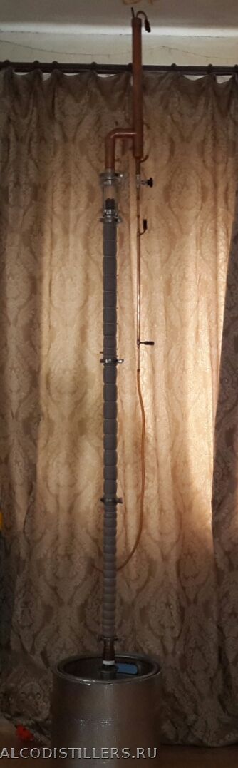

Тема: Стабильная ректификационная колонна mebiuss 35/1500 медь.
Читал анализировал, изготовил.
Узел отбора с диоптром.
Работа колонны.
Работа колонны. НЕ получаеться выложить видео.
    size: 418.49Кб type: jpg
Рк 35-1500, Бк 28-1500
Re: Стабильная ректификационная колонна mebiuss 35/1500 медь.
mebiuss, на ютуб залей, сюда ссыль.
mebiuss, Уж слишком коротенько  :)
Чуть подробней с фото. Термометра по пару не видно! Так вроде нормально все.
Вывод по пару вижу.
Кратко.
Аккуратно.
*VO*

6 (2018-09-23 22:41:23 отредактировано mebiuss)
Я всем форумчанам выражаю огромную благодарность, впечатления самые отличные, я ведь колонной пользуюсь уже более полутора лет. Первый вариант как и у многих БК со своими танцами эксперементами и т.д. Далее постройка РК. Благодоря нашему форуму постепенно пришло понимание и осознание того что и как происходит. В итоге имею пивной кег 30л три царги по500мм. так проще набивать насадкой ну и мыть. Диоптр весьма полезная приблуда и приятная для наблюдения за режимом работы. Изначально установленные резбовые муфты сменил на клампы, теперь процес сборки колонны полный перфекционизм.
О колонне, разогрев блок тэнов по 1.5 Кв. итог 4.5Кв. единственный минус это неснижаемый остаток 8л. Работа на двух тэнах через всем изветный рм2. точность умпавления приемлемая, без скачков атмосферного давления предзахебный режим работы выдерживается четко. Котроль температуры в 2/3 колонны и по пару призводится при помощи цифровых дтчиков на основе дс18б20. Диоптр полезное дополнение для удобства в работе. Насадкой служат банальные нержовые мочалки в колличестве 20 шт. это для спирта, в зависимисти от задач высота и количество насадки меняется. Для контроля t воды на выходе на шланге установлен тройник с датчиком температуры. Позже пересниму и выложу фото.
mebiuss ©:
А разве нельзя снизить остаток добавив, какого-либо неактивного материала?
На ум приходят шарики стеклянные. Галька(камни)
10 (2018-09-24 14:21:13 отредактировано )
Skobarek ©:
Была мысля, как определюсь с материалом ченить замучу, ведь закон архимеда никто не отменял. Единственная сложность это горловина кеги...
mebiuss ©:
Ой не майтесь у меня не снижаемый остаток 9 л, меньше 18 литров на РК не разу не гнал. Стоит ли заморачиваться если мало СС?. А так на ночь головы отбирать ставишь и с утра отбираешь (после сна) тело. Удобно и комфортно, и продукта выходит прилично.
12 (2018-09-24 14:48:20 отредактировано mebiuss)
Да я особо не парюсь, как правило перегон составляет более неснижаемого, тоже отбор голов перенес на ночь но без автоматики все равно отбор тела затягивается вовремени. Так что контроль и еще раз контроль. Да и нравится мне все в ручном режиме, наблюдать за процессом, это как на рыбалке наблюдать за поплавком. Единственное жена рычит что выпадаю из семьи на процессе.

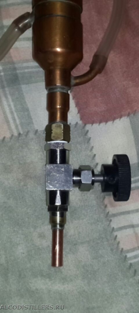

А что за материал трубок на продукте? Возврат силикон вроде, а с доохладителя и после крана?
Александр Золотарев ©:
Везде силикон, кран фубаг колечко силикон, сейчас заменен на нержовый из боднебесной, стояло фторпластовое уплотнение, также заменено на силикон, при меньшей затяжке гайки такоеже надежное уплотнение.
Я из-за цвета трубок спросил. Если силикон коричневый, то ОК. Фторопласт можно оставить.
16 (2018-09-24 15:55:48 отредактировано )
В общем на цвет не обращяйте внимания, моя винокурня это свмещенный санузел, пока недоведенный до ума, оборудование в простое хранится в спальне а трубки часто остаются в ванной, а я курю, понимаю что это плохо, на прошу морали на эту тему не читать. Перед каждым погоном весь силикон проваривается в растворе соды, но деготь от сигарет делает свое подлое дело. По этому тапками сильно не кидайтесь.
мой новый кран отбора, качество конуса иглы мне понравилось, теперь надо тестировать в работе, именно в капельном режиме.
