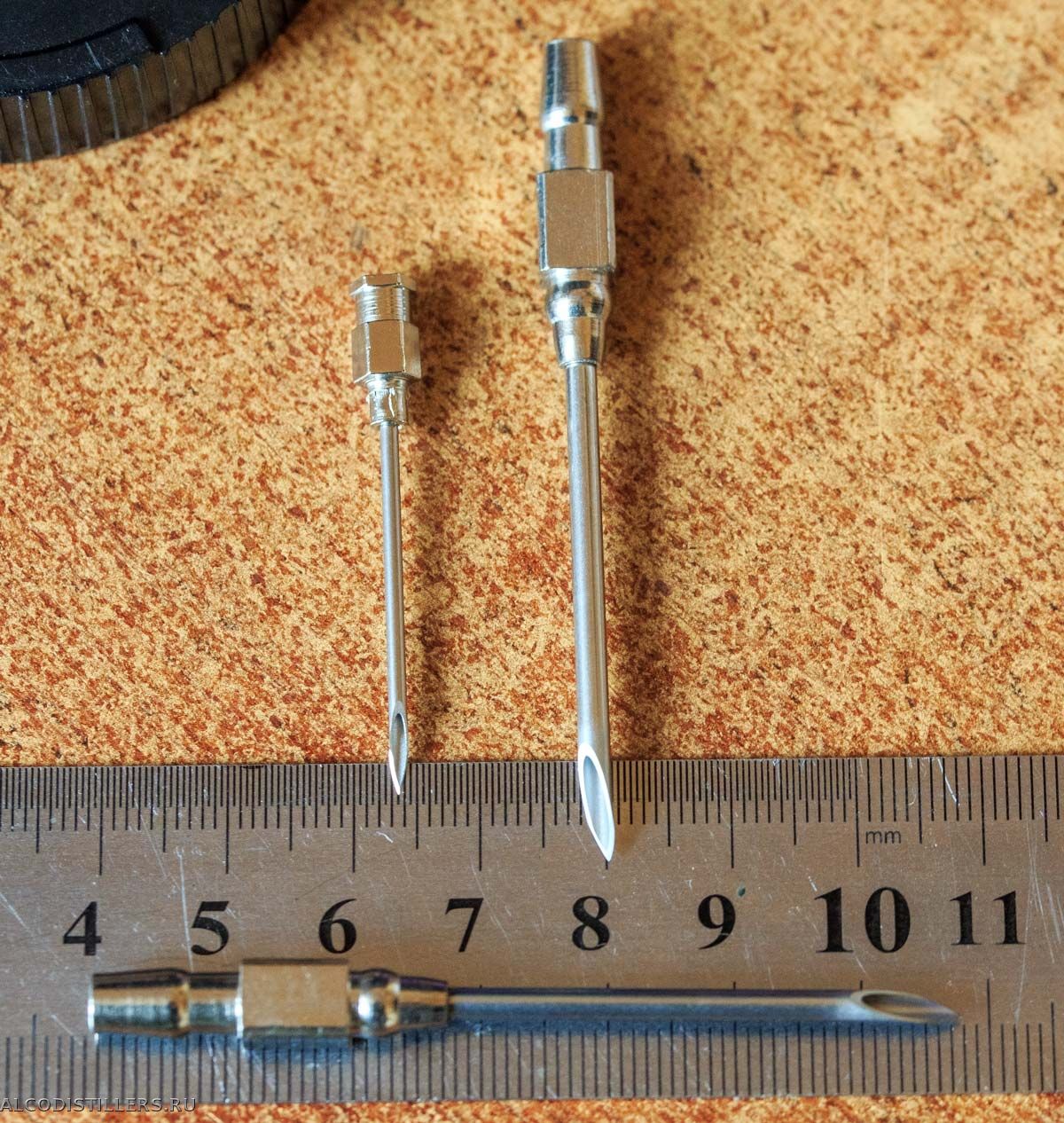

ну на будущее знать буду. думал лист намного дешевле стоит. кстати, кому вдруг пригодится. пока искал где купить иглу, наткнулся на магазин веттехники. вот там, как оказалось, есть иглы разных диаметров с металлической канюлей, вплоть до 2мм. игла стоит в районе 40 рублей, предназначена для забора крови у скота.
162 (2018-10-13 15:01:02 отредактировано Aleksandr.Vakidzashi)
Re: Стаб колонна нерж 45 труба
самая большая, что нашлась в магазине и размером меньше. большая наружный 2,55 мм, маленькая 1,5.

ну теперь то этой хватит на всю жизнь ) вот вопрос- фторопласт как на спирту стоять будет? хочу иголку через фторопластовую втулку вывести в колбу.
166
Aleksandr.Vakidzashi ©:
фторопласт
Прекрасно *THUMBSUP*

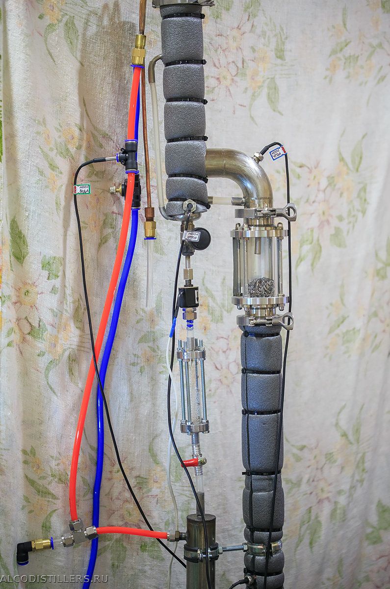

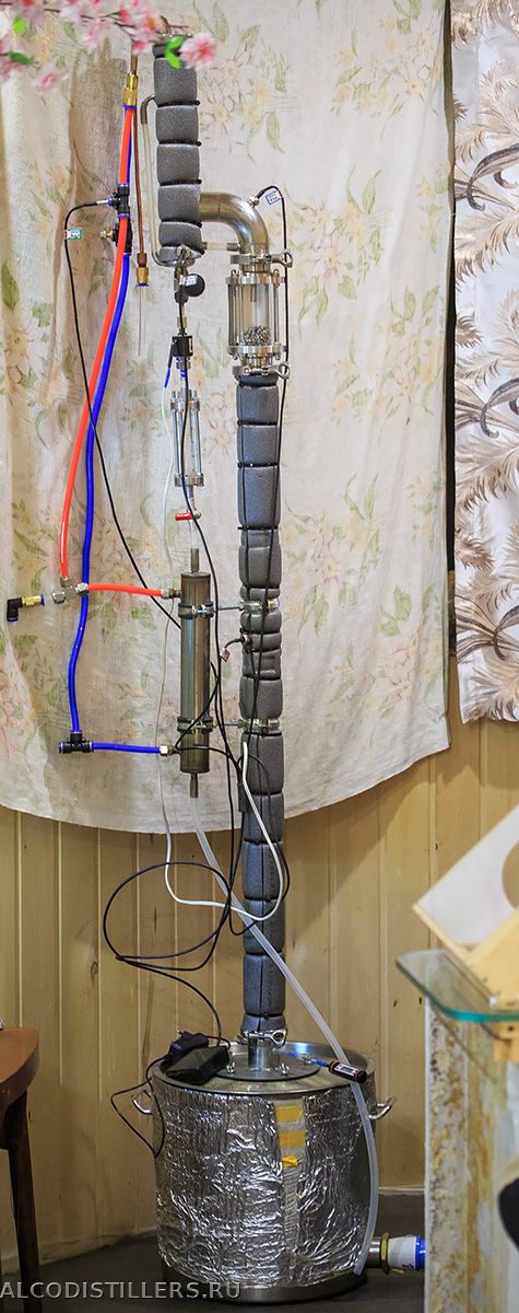

ну усе, закончил. пришлось помучатся с переходником между краном и клапаном- медную трубку с переходом с 10мм на 6 мм никак не удавалось спаять- при пайке к нержовой гайке вся конструкция разваливалась, а делать длинную не нравилось эстетически и по соображениям жесткости. плюнул, выточил из нержи и сварил ) трубку возврата пильну после пары-тройки пробных прогонов, по месту. на следующих выходных пуск, пока освежу теорию, а то в голове пока не все на нужных полках ) огромное спасибо всем участникам этого замечательного форума!

Aleksandr.Vakidzashi*THUMBSUP* а почему подключение охлаждения в доохладитель и дефлегматор параллельное? Так нужно два крана отдельно. Как по мне, то лучше последовательно.
170
почему нужно два крана? только один- после тройника разветвителя на деф(игольчатый поставлен). на доохладель кран не требуется вроде.
171
Aleksandr.Vakidzashi, тогда вода через доохладитель будет валить полным напором. Представляешь сколько воды натечет за ректификацию?
172
Aleksandr.Vakidzashi, придется очень тонко регулировать воду на деф, что бы не переохладить флегму. Мне кажется, в твоем случае будет не очень удобно это сделать. Да и шланги и соединения лишние. Лучше последовательно сделать, сначала доохладитель, затем деф. Регулировка воды на входе.
173
хмм. ок, учел. переделаю, благо делов на пять минут. но тогда возникает другой вопрос- а не завоздушится ли рубашка доохладителя через некоторое время? наверное в данном случае есть смысл переделать штуцер вывода воды сверху?
174
Aleksandr.Vakidzashi, даже если и завоздушится- не страшно! Его функция просто доохладить спирт, что бы горячий не шел. Можно вообще без него...
175
Aleksandr.Vakidzashi, ничего не завоздушится. Ставишь кран, снизу доохладителя вход, сверху выход на деф. Все. С дефа в канализацию, или куда хочешь.
176
По утеплению. Деф можно вообще не утеплять, а вот отвод от царги до дефа лучше утеплить.
177 (2018-11-02 21:59:00 отредактировано Aleksandr.Vakidzashi)
ну если не будет завоздушиваться, то ладно . а так воздух может после него в деф попасть. из за этого и делал их раздельными. ну посмотрим на пробных пусках. недолго если что шаровой вентиль 1/4 на доохладитель поставить при параллельном соединении, благо валяется без дела.
