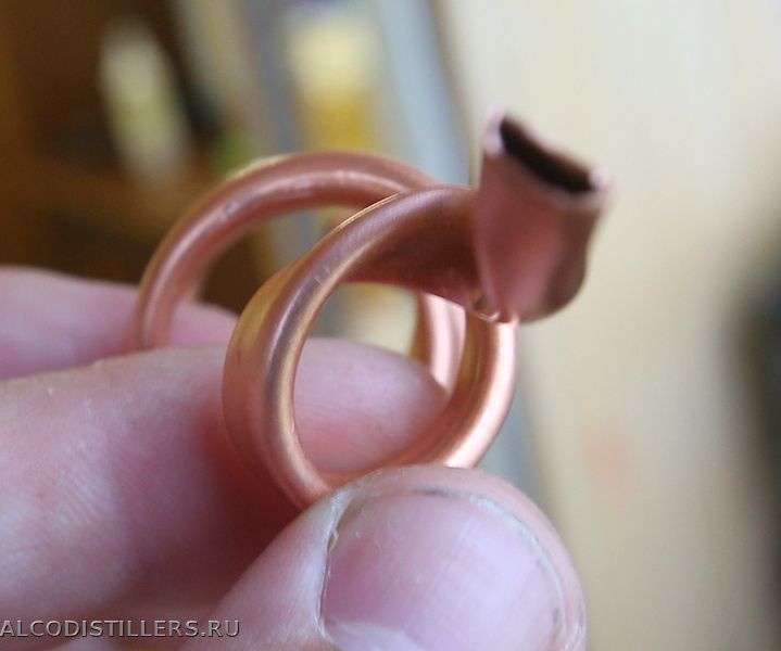

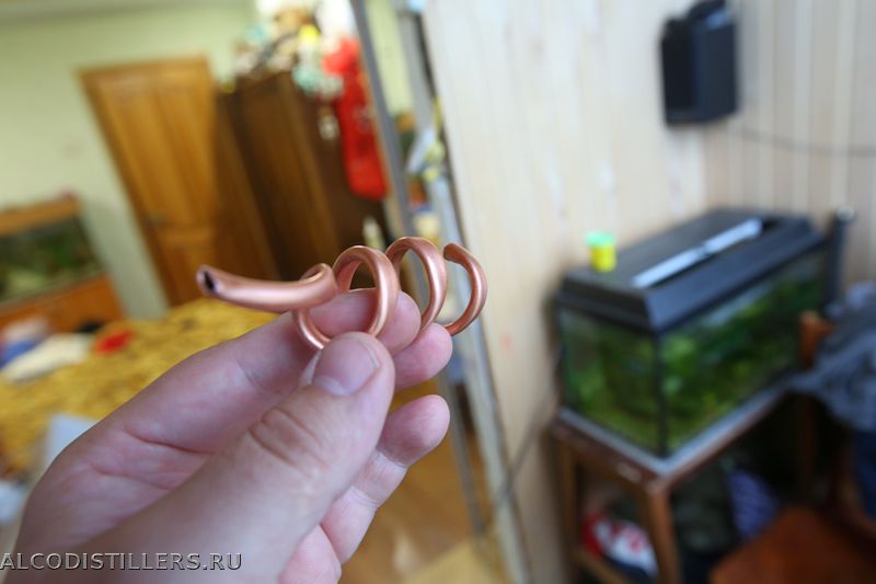

попробовал сегодня намотать двухрядный димрот. трубка 6,35, кондиционерная, с замороженной водой. оправка 12 мм. виток к витку, но сминает в лапшу. на фото уже разогнутая. есть вариант в 8 мм со стенкой 2 мм. как вариант пройти по ней резцом или грубой наждачкой 50-70 для увеличения поверхности. 6 мм сегодня найти не удалось, только по 2,2 метра от газели.

оправка 12 мм.
А чего такая маленькая? 42-12-12=18мм. Кондиционерную трубку подплющивает, поэтому, думаю, на 20мм можно намотать.

Aleksandr.Vakidzashi ©:
Причиной сплющивания могут быть микропузырьки воздуха, которые содействовали созданию рыхлой массы льда внутри трубки и, как следствие, Вы получили сплющеную трубку.
Мотал такую же трубку на оправку схожего диаметра, но использовал соль, все мои "хождения" закончились удачно, в итоге получил отличный холодильник:
Делаем холодильник димрота
и до сообщения №441.
60
Re: Стаб колонна нерж 45 труба
Да, с солью отлично получается.
