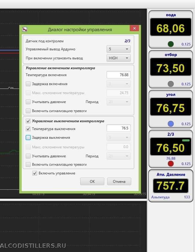

вот, выкладываю скрин с настройки клапана отбора. сейчас опять пытаюсь понять как его настраивать, но с электроникой у меня крайне туго . что я не так делаю?

Aleksandr.Vakidzashi, можно просто галку убрать с Т выключения - тогда она будет равной Т включения... И тогда допустим Т на 2\3 превысила 76.88, клапан закрылся, колонна работает сама на себя. Ожидаем, что Т на 2/3 должна упасть - при этом как только Т на 2/3 упадет ниже 76.88 - клапан снова откроется.

Т выключения галку снял. сейчас выставил на 1,5 десятки ниже текущего значения. огонек в программе на окошечке зажегся красным. продолжает капать. дождусь тогда полного отбора голов, попробую на более быстром отборе поковыряться.

Aleksandr.Vakidzashi, клапан какой? НО или НЗ? И какое реле им управляет?
194
Re: Стаб колонна нерж 45 труба
клапан НЗ. по реле ничего не могу сказать- не знаю просто. но при включении тмас он щелкнул и открылся. сейчас щелчков не слышно.

Aleksandr.Vakidzashi, если клапан НЗ, то надо ставить LOW. Тогда при достижении заданной температуры питание с него снимается и он закроется. Надо бы еще реле посмотреть как подключено.
Потренироваться пощелкать клапаном можно и без погона, поставив 25*С и окуная датчик в горячую и холодную воду.
Или рукой нагревать. Я так делал, когда тренировался. Только не 25, а градусов 30 поставить надо. До 25 остывать долго будет.

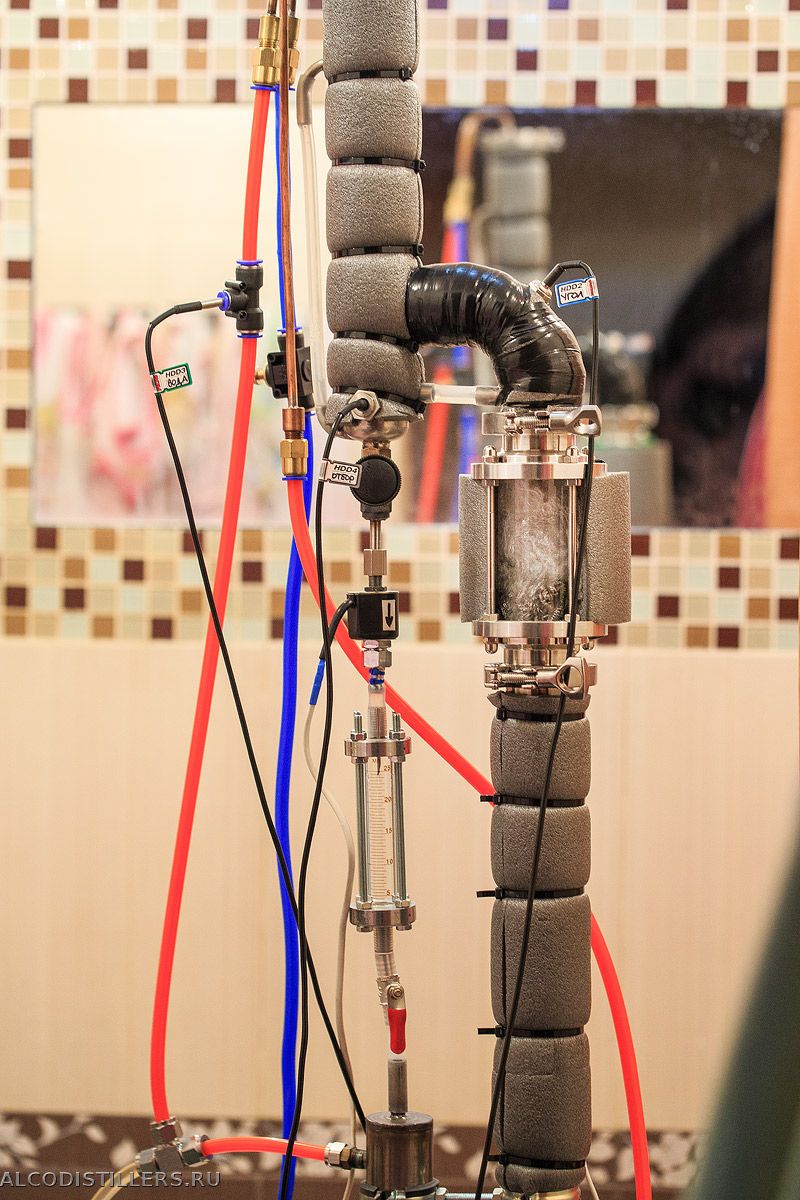

отбор голов закончил- очень нестабильно отходили, только все устаканится, минут 15-20 и захлеб, ставлю на 1 вольт ниже, через полчаса датчик на 2/3 показывает понижение температуры. думаю на давление- вчера когда все поставил было 758,4, всю ночь снижалось и сейчас 754,5. начал отбор тела, вывел на предзахлеб- тоже плавает, но не так сильно. датчик в сепараторе прикольная штуковина- очень точно можно отстроить температуру флегмы, чтоб не переохлаждалась. интересно было смотреть как она меняется на разных режимах.
