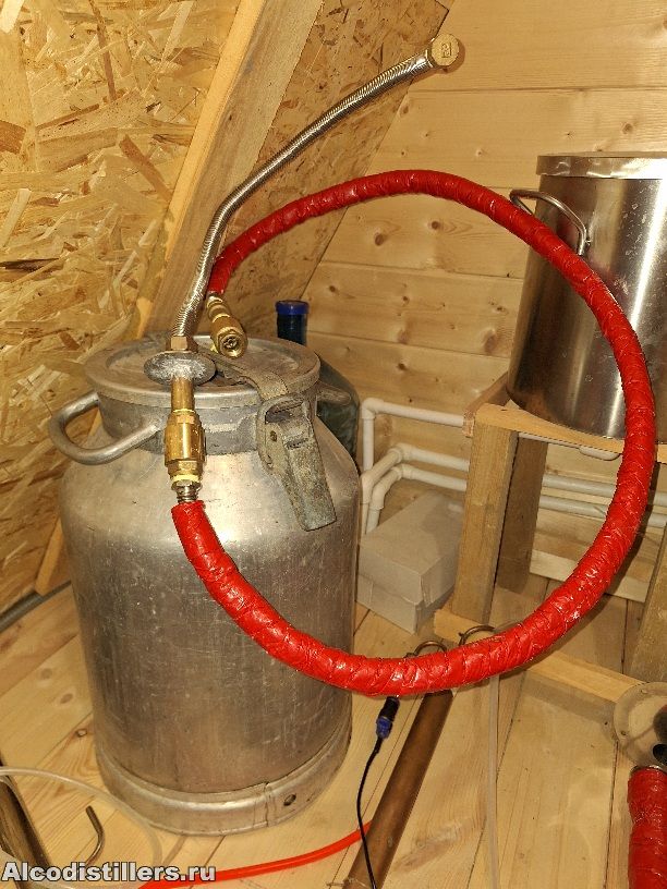

Без вариантов. Пригорит на тэне все.
Ну заводское фальшдно имеется. Буду пробовать, деваться некуда.

Газа нет штоль?
Освновных вариантов как сделать без пригара несколько: газ, индукция, парогенератор, пвк
А куб с косвенным нагревом? В нём пригорает?
В нём пригорает
В моём нет
Если ты о кубе, обмотанном гибким тэном, то- нет, не пригорает.
Его имел ввиду, ага. Коряво выразился.
