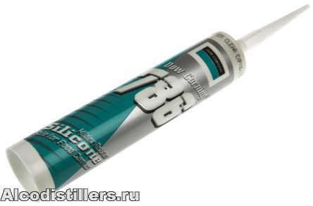

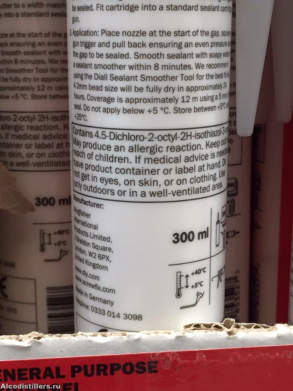

Кто знает - такой силикон можно в нашем деле использовать?

Re: Комплектующие
d.styler, какой-то страшный состав. Походу ядовитый и походу для склейки типа бассейнов.. судя по составу.
https://www.chemicalbook.com/ChemicalPr … 279833.htm

Re: Комплектующие
Иван, вот: https://www.my-sds.co.uk/Admin/ViewDocu … ReportId=0
У тебя ссылка чего то не открывается...

Re: Комплектующие
d.styler, а у меня твоя ссыль не открывается нормально, на главную сбрасывает
Короче, не надо этот 4,5-Dichloro-2-octyl-isothiazolone

Re: Комплектующие
d.styler, это какой-то герметик специализированный у тебя https://docviewer.yandex.ru/view/414702 … mp;lang=ru

Re: Комплектующие
Иван, другой нашел, подходит...

Re: Комплектующие
d.styler, по этому страшного ничего нет, вроде нормальный.
