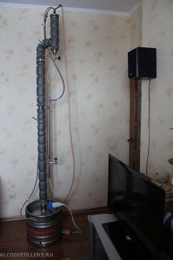

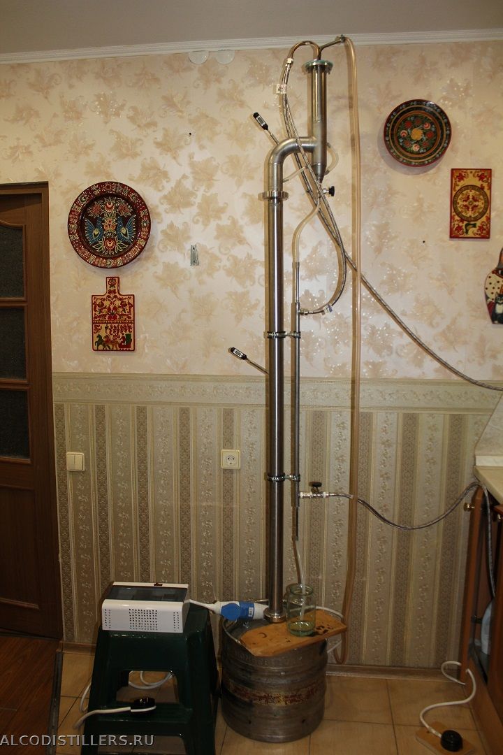

Вот моя РК в сборе
Вот характеристики моей РК:
Вся РК за исклучением димрота выполнена из 53 нерж.;
Царга длинной 1500мм с отводом для термометра 2/3
Доохлодитель 1000мм х диаметр 10мм (кожух 700мм)
В царгу натолкал 37 мочалок (колбасками по 5шт +2)

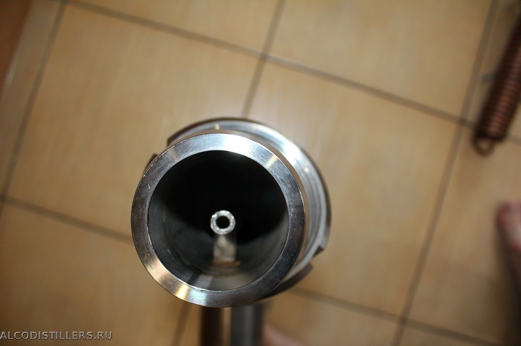

Узел отбора и возврата с димротом:
Димрот сделал однорядный 6мм х 3500 (сначала сделал двухрядный получился маловат по длинне дифлегматора пришлось мотать еще один однорядный);
Диаметр трубки возврата была 8мм х 6мм (брал потолще токарь ершики под шланг выточил)
Диаметр трубки уровня тоже 8мм х 6мм (точил ершики под шланг)
ТСА 8мм х 4мм (чтобы была возможность согнуть)
Кран отбора по отзывам форума китай;
Трубка возврата в центр

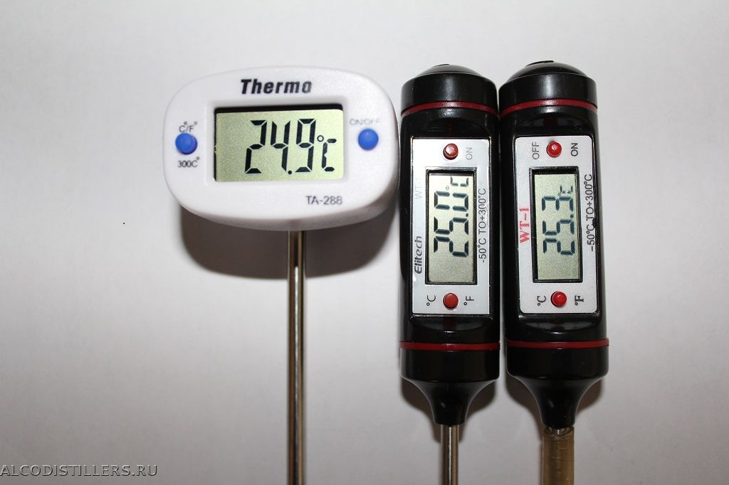

Термометры китай не настраивал (попытался  в воде и на воздухе везде разные показания) решил больше внимание уделить стабильности температуры на РК.

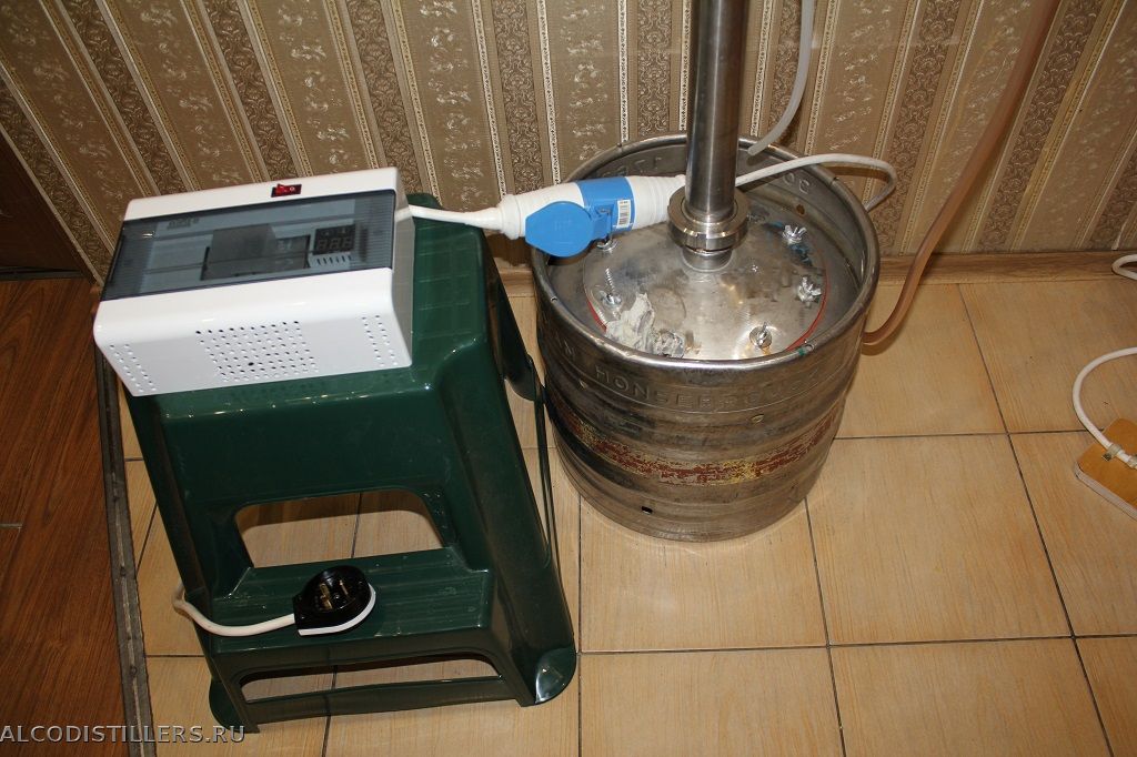

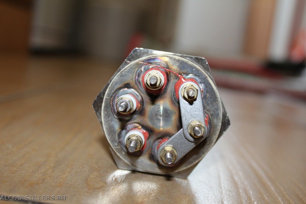

Стабилизированный регулятор мощности 5 квт на РМ-2 (брал где многие в магазине два магнита, но у меня даже 4,5кВт не потянуло два раза менял семистор пришлось ставить тэн на 3кВт) на фото внизу с кубом.

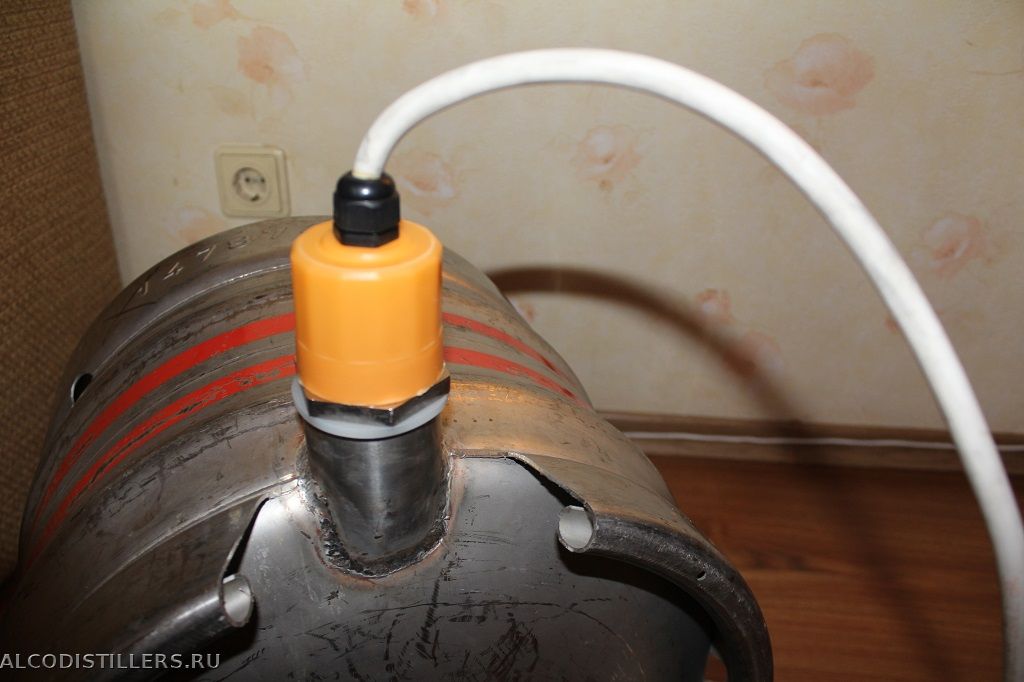

Куб отдельная история попытался сделать как у zombi. Но не удалось найти две одинаковые кеги и крышка  получилась не плотной. При испытании увидел что пропускает через прокладку.
(После первого дня работы на РК в срочном порядке пришлось делать новый куб из другого 30л кега. К верхнему штуцеру приварил молочную гайку и в вниз вворил муфту DN40 и ввернул тэн на 3кВт)
Новый куб

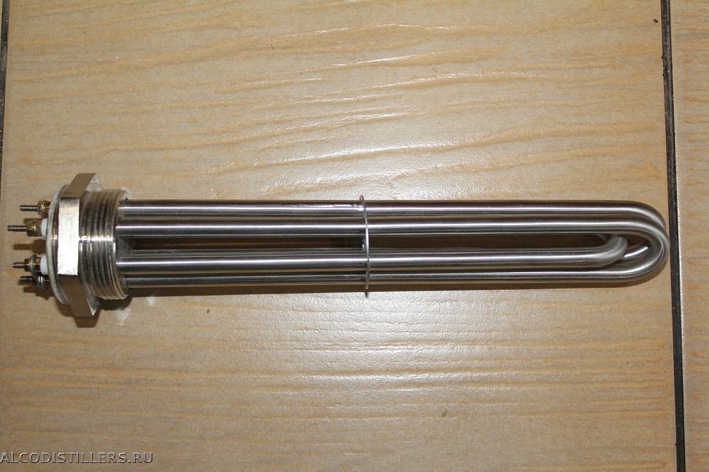

тэн - 3кВт (заказывал в китае блок тэн на 3кВт  3 х 1кВт и 4.5кВт 3 х 1,5кВт (сделал  2 х 1,5 =3кВт))
Подключение не смотрите оно по другому это просто вид с торца

SVS15, хорошо сделал. Хотя я бы гидроуровень до верха сделал. Но это я придираюсь, на работу не влияет.  ;)  Насчет термометров, намаешься с ними, выключаются они постоянно. Делай TMAS или хотябы USB-термометр.

Когда РК была собрана появился страх, а вдруг что не так, а вдруг не чего у меня не получиться, но как говориться глаза боятся руки делают. И вот настал день когда все было готово и РК была запущена.
Но ни чего нет невозможного и сегодня я работаю уже третий раз.  Все процессы по совету винокуров форума заношу в таблицу и по баночкам.
Еще раз всем кто принимал участие в обсуждении мой РК  спасибо!!!
О результатах промывки и работе РК далее)))
alex5sh ©:
Да возможно и маловат, но у меня труба 53 и многие (на форуме) у кого такая РК захлебнуть не получается. У меня уровень при работе РК выше трубочки возврата дефлегматора не поднимается
alex5sh ©:
Это правильно, с Вами согласен, но это следующий этап.

SVS15 ©:
Значит нет предзахлеба. 2 кВт для этой трубы маловато, можно попробовать мочалки поплотнее, в разумных пределах.

Re: РК с вертикальным дефлегматором из нержавейки 53мм
alex5sh ©:
PS и можно на "ты", здесь вроде никто на это не обижался
Хорошо, будем на ты, так проще. Смотрел у ZOMBI он и на 3кВТ не смог. С мочалками можно будет попробовать добавить еще,но у меня и так после второй работы 96 получилось, но будем смотреть. Может кто из своего опыта по такой РК что то подскажет.
