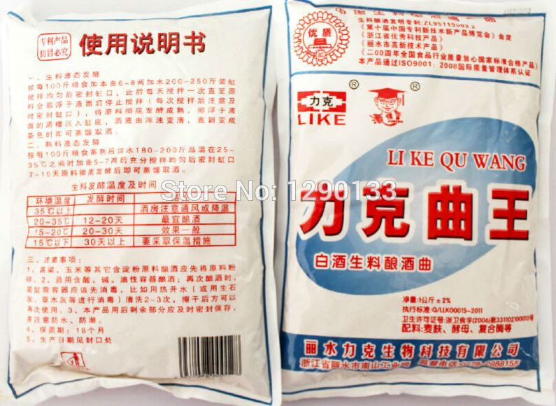

Я часто делаю на ферментах зерновые заторы. Только не на  А и Г, а на Китайских - кодзи.
Очень понравилось на них работать с рисом.
Расход -  9 гр. кодзи на 1 кг. риса.
Развел рис водой, добавил кодзи - всё!
Есть конечно свои нюансы , но пока результат рисового дистиллята меня устраивает.
