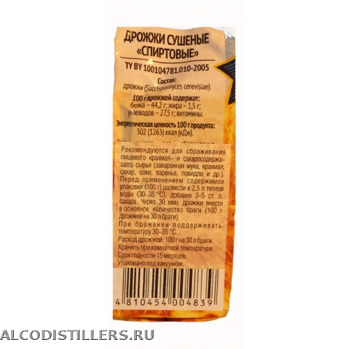

30 - 35 градусов С.
Вы наверно путаете что-то, свыше 35 они там дохнут держите на "предзахлебе"?
Вот с ОФсайта
АКТИВАЦИЯ ДРОЖЖЕЙ
1. Возьмите кастрюлю на 3-4л.,
2. Залейте наполовину водой температурой 30-35°С Тут имеется ввиду, что она остынет до нормальной температуры за счет других ингридиентов
3. Засыпьте 4 столовые ложки сахара с горкой, 80 гр. дрожжей и тщательно перемешайте.
4. Через 5 минут перемешайте еще раз.
5. Ждите 40-50 минут. Пока ждете, подготовьте бродильную емкость.

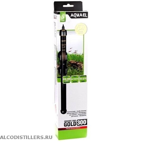

9. Брага любит темноту и тепло. Идеальная температура для браги — 25-32°С. Брага созревает за 1-2 недели. Чтобы ускорить брожение используйте нагреватели с равномерной подачей тепла, например, аквариумный. Можно поставить емкость с брагой к теплой батарее или на теплый пол. Если нет возможности поставить к источнику тепла — укутайте емкость с брагой в одеяло, чтобы тепло, выделяемое дрожжами при брожении, не уходило в окружающую среду, а грело саму брагу.
