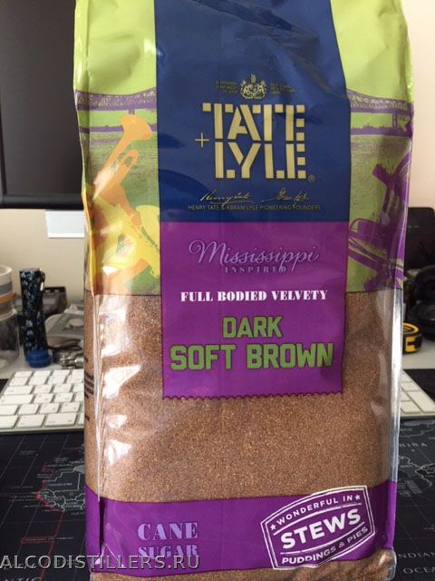

d.styler, а сфоткай пожалуйста, то что у вас называется cane sugar, и сколько он стоит в сравнении с обычным?

Artem.SHitov, ну вот типа:
Обычный белый сахар 3кг был за 3.60, а этот тоже 3кг - за 4.90.
Судя по такой разнице в цене и внешнему виду (если я правильно увидел, что пакет частично прозрачный), увы :(.  Оно конечно  cane sugar, но только юридически, т. е  не очень  cane, почти совсем не cane.

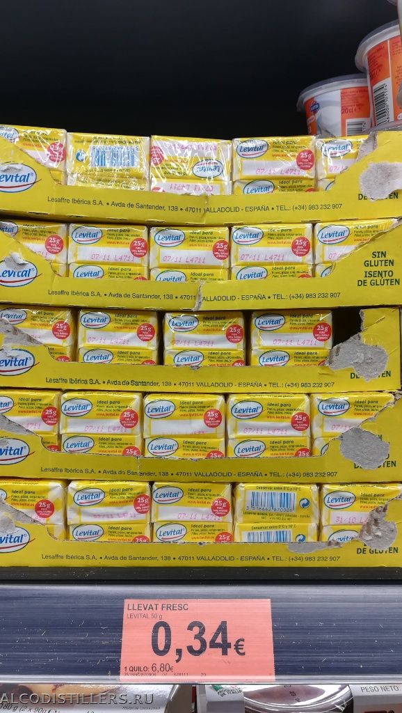

946
Alex bcn, а ты на сухих дрожжах не ставил? У нас прессованные только в молдавском магазине видел, а сухие в пакетиках везде продают... Я попробую добавить по 10г сухих на кг сахара - посмотрим. Мне помнится так рекомендовали ранее...

Kusnezov Oleg, самое интересное, что производство нерафинированного тростникового сахара дешевле, чем белого. А сырье, как обычно, копеечное, что тростник, что свекла, вопрос географии.
Ставил и на разных, даже на винных. Конечно, последнее - это глупость, так просто для эксперимента (бродило больше месяца. Им подкормка нужна). Сухие хлебопекарные здесь продаются на каждом шагу, но они странные какие-то. В пакете не гранулы, как привычные дрожжи, а пудра какая-то. Заводятся очень слабо. Я для браги дрожжи не разбраживаю никогда (ни сухие, ни прессованные), а делал тесто для беляшей, то едва завел их. Не понравилось мне. Затем делал на прессованных - бомба, стартовали реактивно.
Сеть "Лидл" у вас есть?
Я тоже сначала думал, что прессованных здесь нет. Никогда не видел. А когда в винокурию пошел, то оказывается они везде есть. Во всех торговых сетях. Но не в таких брикетах, как у нас, а упакованы по 25 грамм. Вот такие (это "Меркадона", а с "Лидла" в синей упаковке. Интересует, фото сделаю) только из магазина:
    size: 280.83Кб type: JPG

Alex bcn, лидл у нас есть - проверю сегодня! Спасибо! Но раньше там не видел их (просто может не смотрел).
Если найду - попробую на них.

Если найду
Напиши, пожалуйста, самому интересно (см. в отделе, где масло находится. В холодильнике). Если будут, то это замечательные дрожжи.

Alex bcn, короче, как я и предполагал, ни в Лидле, ни в Алди нет нихрена, только сухие дрожжи. Эти сети хоть и по всей европе, но обычно адаптированны под локальные маркеты.
Заехал в молдавский магазин, купил 2 упаковки по 10 кубиков (25г) Пакмая (румынская). Попробую на ней.
