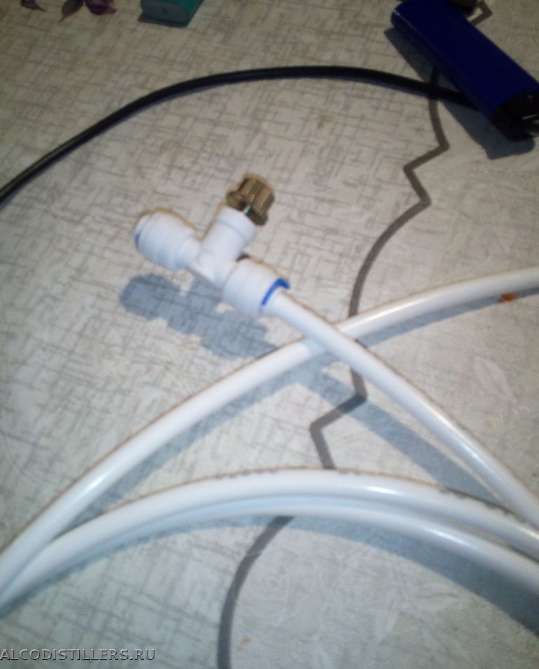

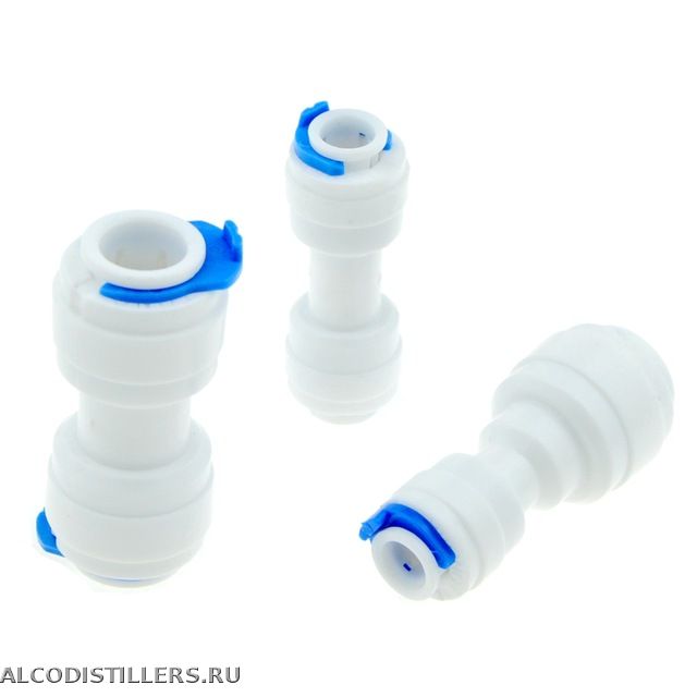

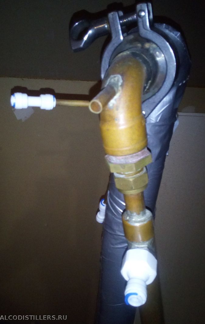

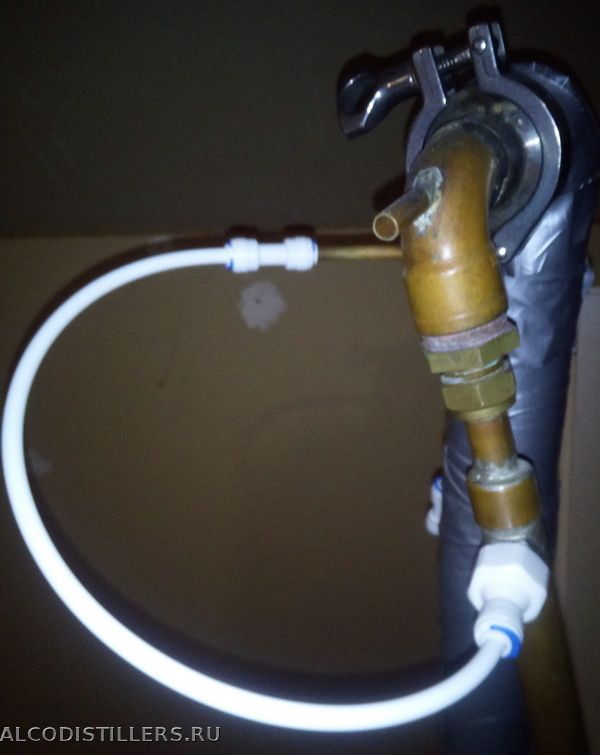

На кондейщиков медь, очень хорошо садятся 6мм фитинги подводки осмоса
али номер 32771235305
то есть они одеваются прям на трубку и ничего паять не нужно? с одной стороны медь получается, а с другой стороны шланг пвх?
ixtis09,
Да, на трубку фитинг, потом 6,35 трубка осмоса
32845463317
кран,не ахти но тоже же есть 32859340311
переходник с 1/2 на трубку 32768750434
Собирается - разбирается за минуту.

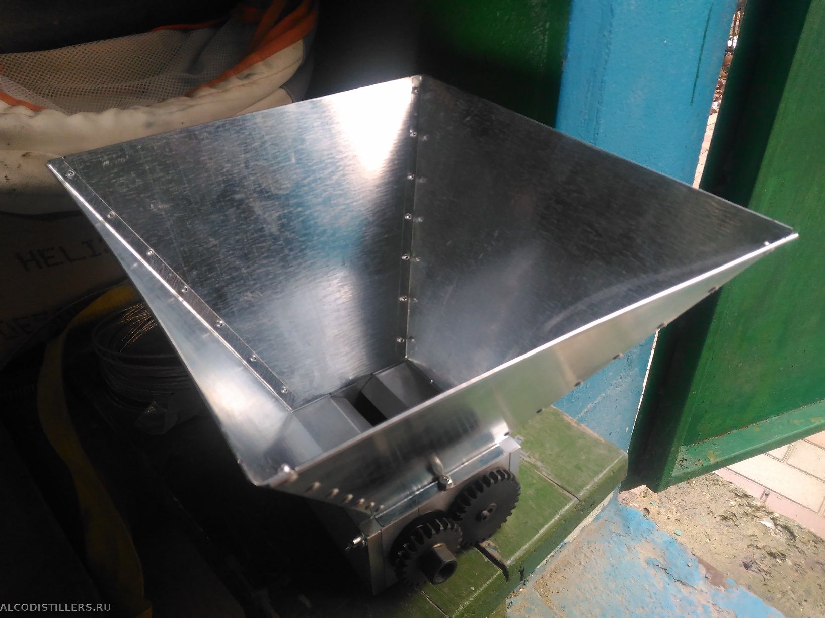

мельницу
Классная!
По чем такая?
5500
ixtis09, а там еще есть?
уже купил бухту 15м медной трубки 6мм, принято решение делать большой двухрядный димрот, и будь что будет
Я бы рекомендовал присоединить один конец бухты к водопроводу (или насосу), и посмотреть с какой скоростью идет вода на выходе. После намотки димрота пропускная способность еще уменьшится (сильно), за счет деформации трубки. Таким образом можно оценить будущую эффективность холодильника и, возможно, не испортить 15 м трубки.
а там еще есть?
да, мужик их делает, в Новочеркасске, валы диаметром 50мм, причем шестеренки привода разного диаметра и валы крутятся с разной скоростью. На авито забей, или ссылку сюда кину если можно?
