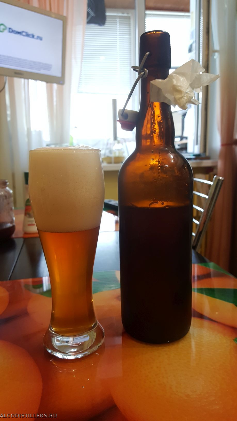

Дак там с первой варки и получилось 4 бутылки..
теперь одна осталась..
Надо ж все перепробовать на каждом этапе, чтоб понять - как происходят изменения.
Сейчас, по сравнению с недельным, показалось, что стало бОлее насыщенным, и пена стала другая - ее стало больше, и она дольше держится.
Солод был Венский
Потому и говорю, зреть и зреть. Хотя у меня поначалу тоже свербило в одном месте. Сейчас вызревание планирую от 30 дней.
