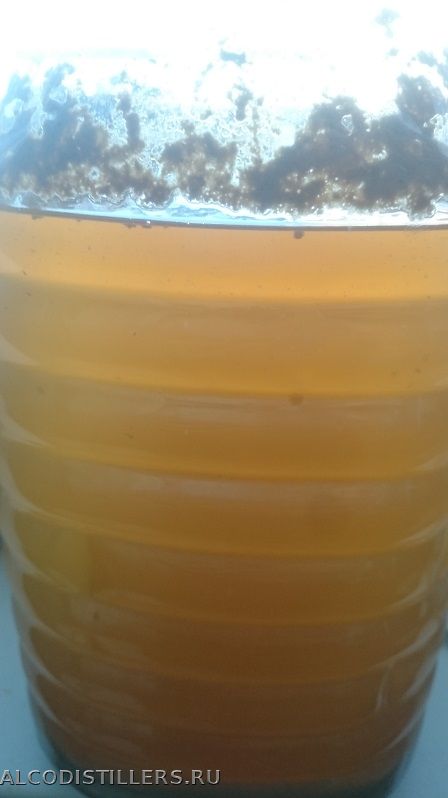

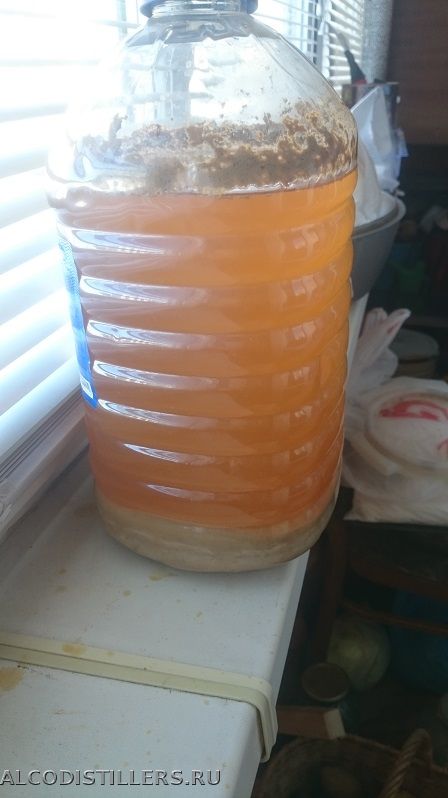

с 14го стоит на балконе
Какая температура на балконе, оптимально 18*.
оптимально 18
