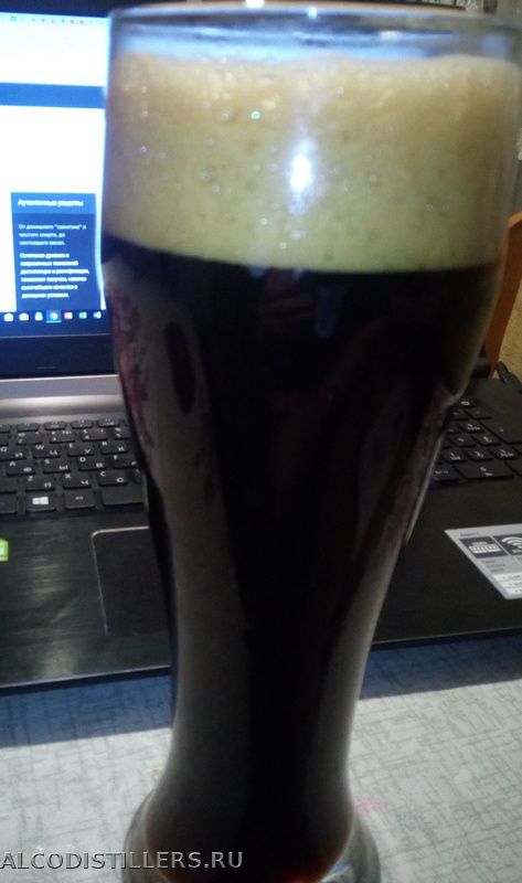

Пиво-это вкусно.
Попробовал от Pillau,
Фотограф с меня еще тот :D
А пиво вкусное *THUMBSUP*

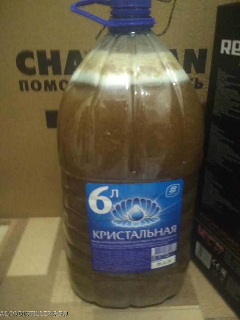

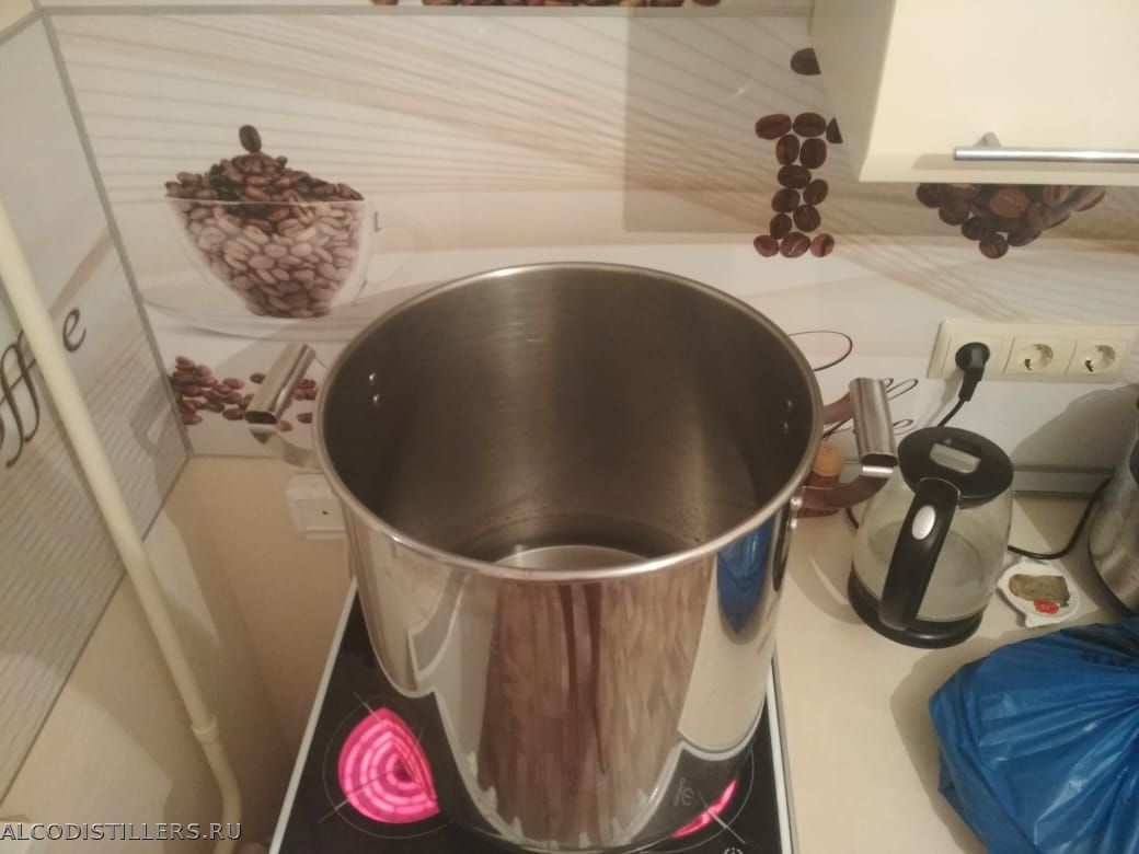

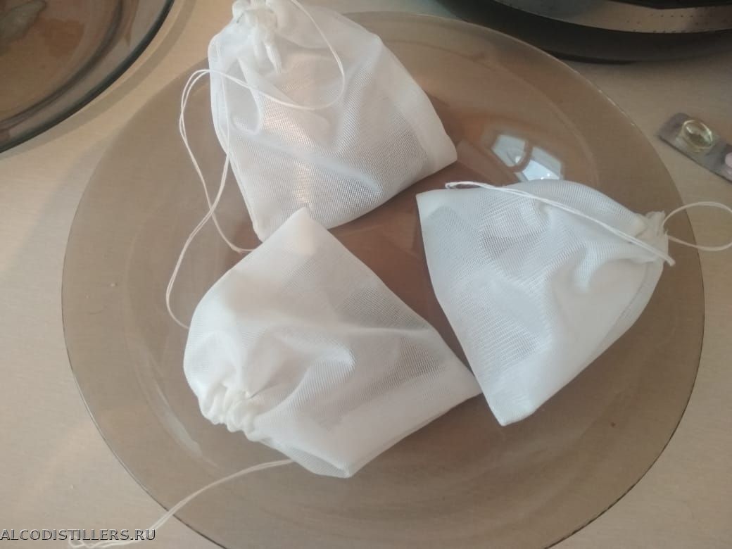

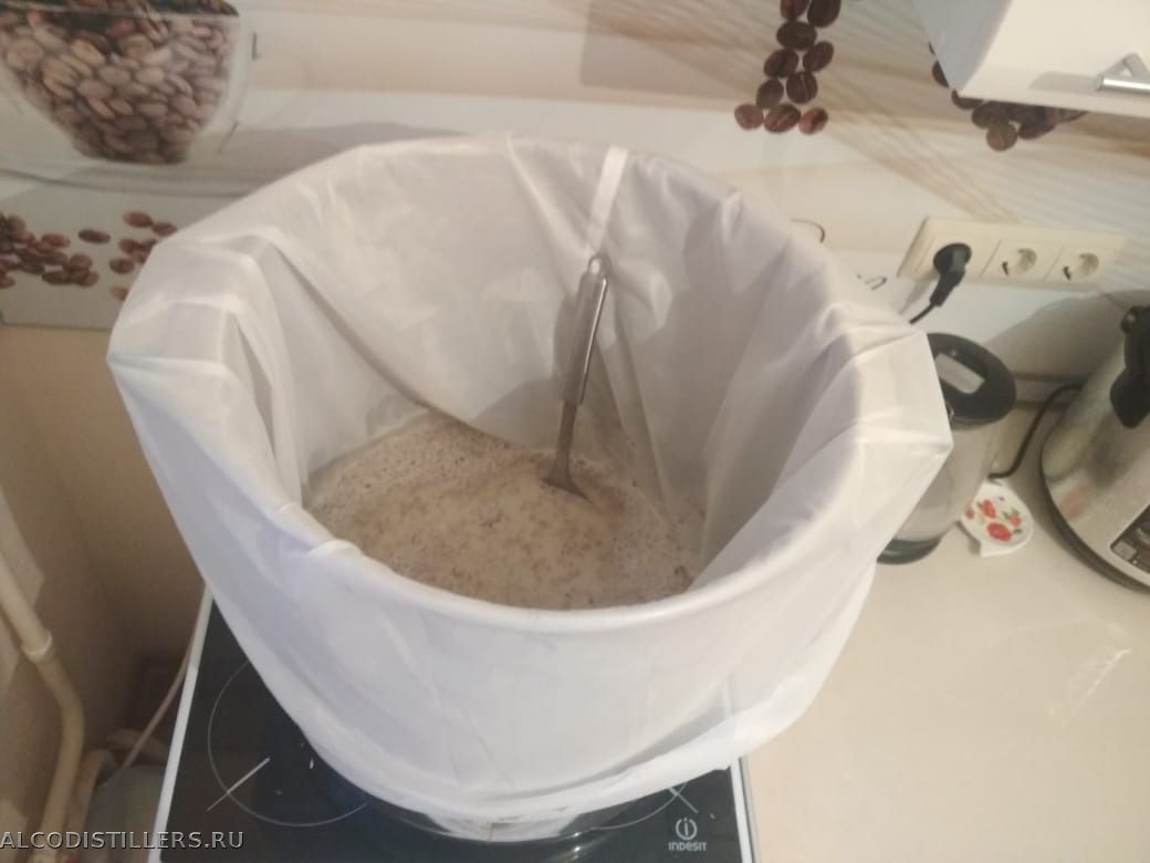

Первая моя варка  не принесла результатов, плохо профильтровал, мало промыл... в общем не вышло.
Прошло пол года, неспешно строю пивоварню, но варить то уже охото, так что было принято решение добиться результата. Дрожжи лежали в холодильнике все это время закрытые, хмель в закрытом пакете в морозилке. В прошлый раз намаялся с фильтрацией, купил нейлон, сшил мешок для солода и мешочки для хмеля (очень удобно с ними). А дальше все по рецепту: 3 кг солода, 8 литров воды, 3 промывочной, 20гр хмеля, дрожжей на кончике ножа.
1. Когда сварил, перед дрожжами замерил плотность, показало 25brix, это я с мальтозной паузой переборщил? Или воды не долил? Тут вопрос, плотность эту можно и нужно подрегулировать и, как, если варка уже была совершена? замерить до варки и долить воды?
2. Закинул дрожжей, ждать долго не пришлось, толи место мало оставил, толи дрожжи одичали, брожение бурное, пена прямо поднимается, в прошлый раз такого не было- это нормально?
Конечно, понимаю, что первый вопрос может быть из разряда "вкусовщины", я не лезу в дебри, пока только пытаюсь разобраться. На выходе будет много алкоголя и слишком плотное пиво?
Очень мало воды. На таком гидромодуле ГМ) затирают бета-глюкановую и белковую паузы, осахаривание - от 3.5.
Не учел, что 1 кг солода поглощает 1.1. литра воды. В итоге получил сусла - 4.7 литра.
Промывка - тоже очень мало.
Если не пользоваться калькулятором, то при ГМ =4, воды на промывку берется примерно столько, как и на затирание.
Получается 3 кг х 4 литра =12 - 3.3= 8.7 литра, + 8...10 литров на промывку.
Получишь плотность ПЕРЕД кипячением в районе 9.5...11 брикс. (Влияет степень помола зерна, температурные паузы. Т.е. доступность крахмала к осахариванию)
Дальше - варка. За 90 минут выкипит примерно 25%. Выбирая время кипячения и интенсивность, добиваешся нужной плотности.
Но. Что сделано- то сделано.
25 брикс - очень большая плотность. Чем больше плотность, тем дольше брожение.
Не всем дрожжам она по зубам. Марку ты не указал.
Предполагаю, что результатом будет крепкое и сладкое пиво.
tunix ©:
Плотность можно регулировать в процессе варки. Контроль - постоянно. Если сделал слишком плотное, добавляешь кипяток и варишь дальше, выпаривая сусло до нужной плотности.
