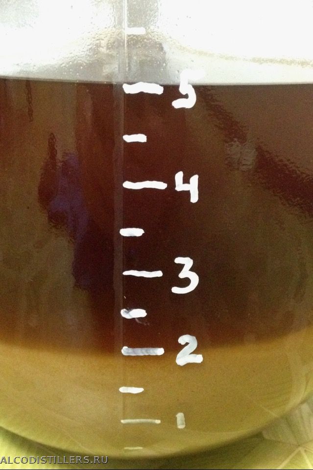

Николя, дрожжей внёс 1гр S-04
Накрыл тёмным полотенцем от света, хотя у меня северная сторона.
с 61 по 80 из 1 416
Тогда жди. Они бродят умеренно.
Как час внёс дрожжи а сусло молчит,
Через 3-4 часа "забел" должен появится. На поверхности такая белая пленка.
Александр С, появилась, началось)
Николя, ещё один момент, сусло для сбраживания залил в 10л банку, получилось сусла всего 5л, не много свободного объёма?
Есть пластиковая бутылка из под воды на 6л, перелить или может пена убежать?
Пена не убежит.
Лишний объем не помешает, сверху все равно будет углекислый газ, но лучше емкость по размеру. Оставь как есть, что бы не рисковать заразить пиво.
Нормально все получилось.

Николя, получится 3л пива или этот осадок в конце брожения меньше будет?
Когда отбродит, поставь на холод. Осадок уплотнится. Аккуратно трубочкой разольешь по бутылкам. Если немного попадет в них, ни чего страшного. Вывод пусть будет, какой будет. Когда будешь варить в больших объемах, это будет не так критично. И время занимает практически одинаково, что 5 литров варить, что 25.
