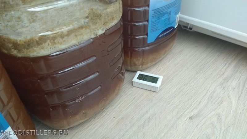

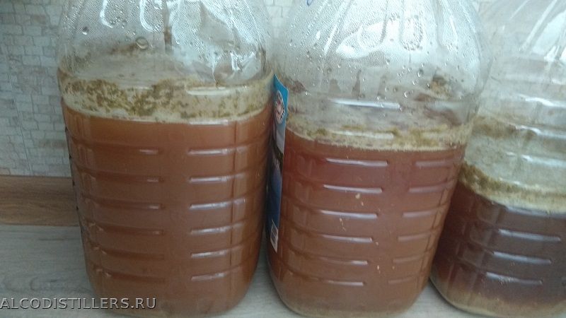

Re: Пиво- это просто!
Пена спала и осадок выпал. И "карусели" нет, как раньше.
Хо-олодно им, бедненьким...  :rolleyes:
Зато вкуснее будет. Но бродить немного дольше будет.
