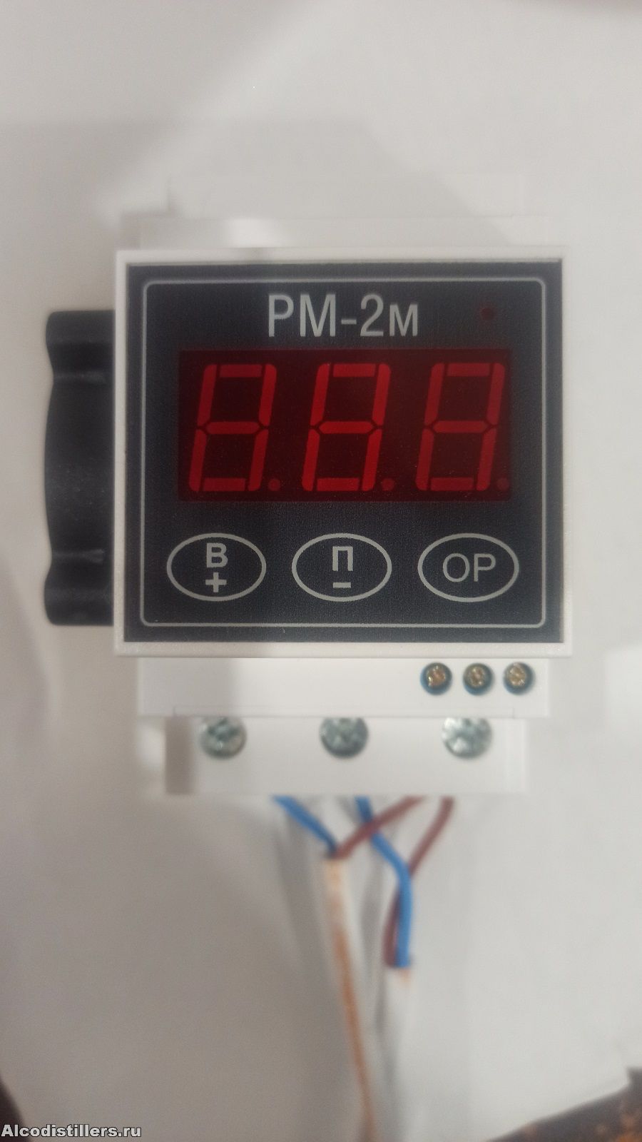

Стас ©:решил поставить клавишу на разгон с подсветкой и вместо 220 вольт поставил 12 -пыхнула и кнопка и РМ .
всем привет. сегодня тоже кнопки крутил вертел . как её отличить от 12 V , торговцам веры нет. , там ток втюхать. Ещё вопрос . на разгон в рм -2 м имеет значение ампераж кнопки. смотрел есть 1А, 3А, 6А . понятно что чем больше ,тем лучше. но всё же отличие есть ?
ещё вопрос ? приехало сегодня ко мне это чудо, с заявленными 16 А.
, чем это отличается от 32 А . мои мысли , что отличие в триак. , точнее в его номинале . так это или нет. то есть если поменять триак, то можно подключать его на более мощный тэн ?

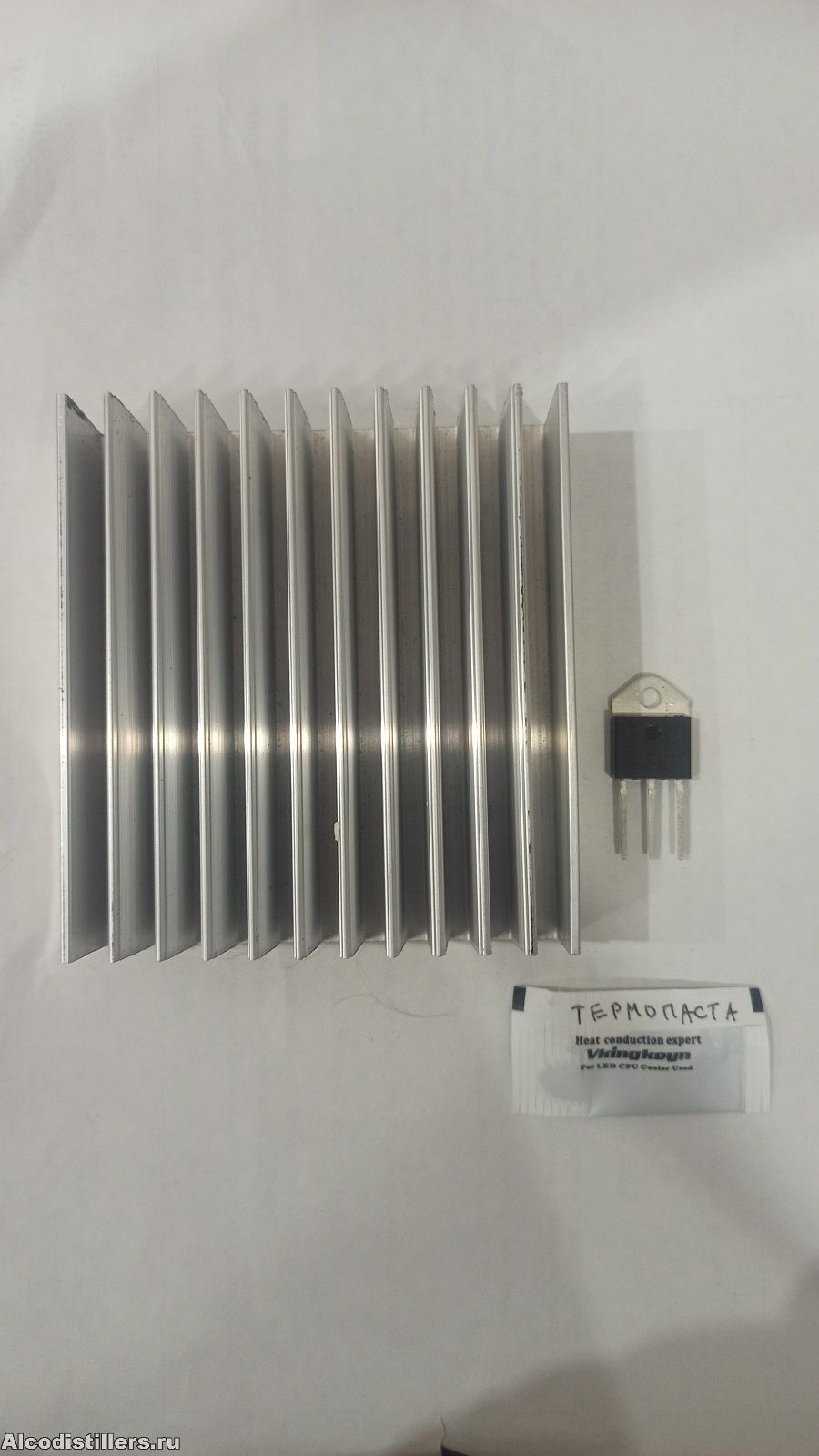

параллельно докупил ещё это
хочу выкинуть штатный радиатор, триак не знаю какой там стоит , приобрёл BTA41-600BWRG TOP3, тож наверно воткну., есть короче мысли доработать, точнее вынести триак с малюсенького корпуса и обеспечить норм охлаждение.
