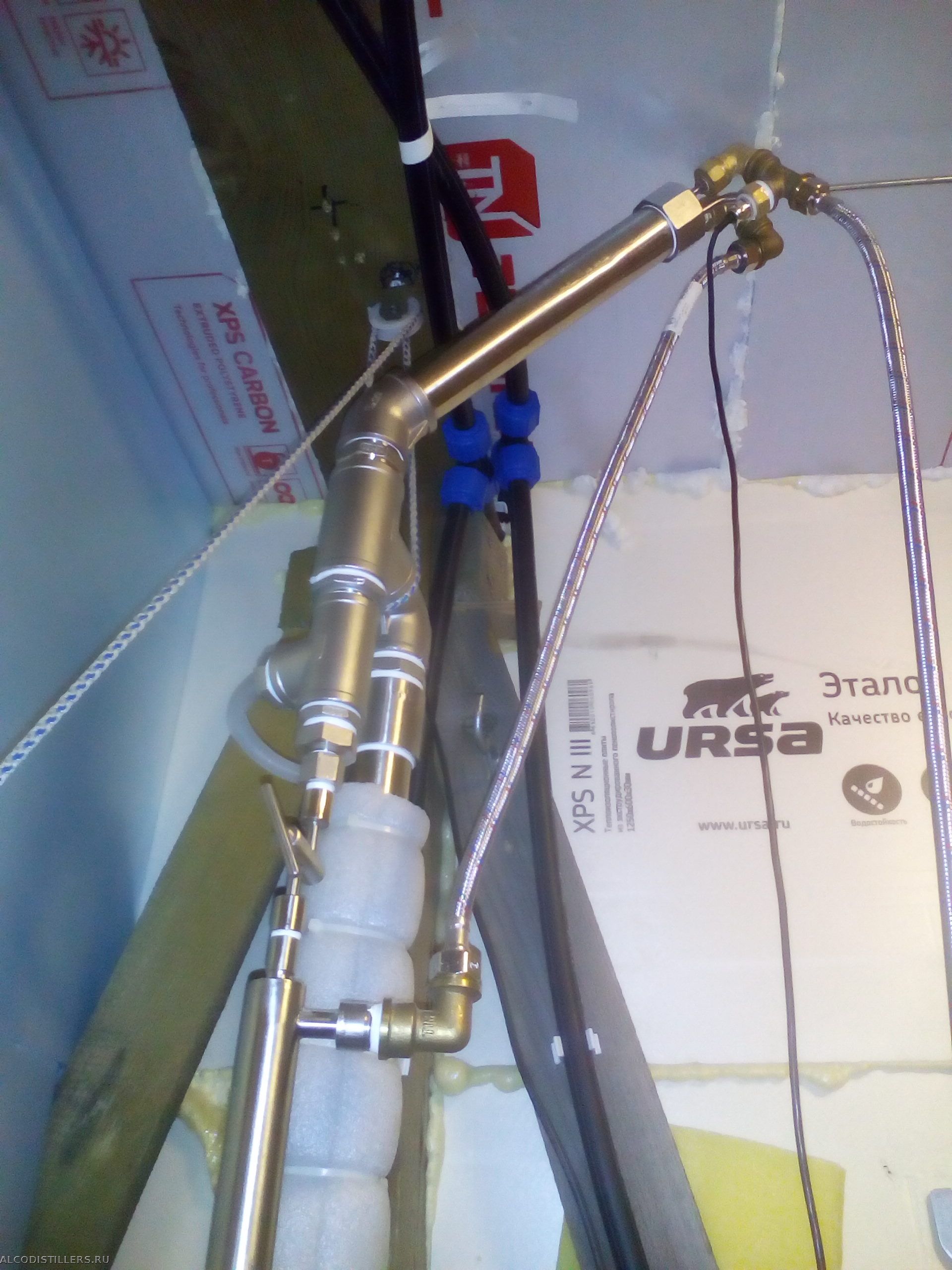

Моё почтение Коллеги.
Благодаря этому Форуму собрал нечто похожее на «стабильную РК» на 2м царге.
Собрал РК на резьбовых фитингах 1 ¼ на трубе 40х1,5 (резьба 1 ¼ на этой трубе нарезается не по полной, но вполне хватает, что бы всё надёжно свинтить). Нерж 304.
Димрот из нерж 12Х18Н10Т 6мм трубки длиной 2,7м (купил).
Бюджет «головы»:
Фитинги 2825р
Димрот 800р
Подключение воды 400р
Труба 1м 400р
Нарезка резьбы 300р
Аргоновая сварка 1000р
Остальные комплектующие имелись.
Первый запуск (промывка) был на головах.
В итоге оказалось, что индукционный китаец Теслер на максимуме 2кВт не смог захлебнуть колонну. Стабильность РК 100%.
Потом погнал зерновые хвосты. Теслер захлёбывать колонну отказался, пришлось взять плитку помощнее, допилив плавную регулировку (спасибо Андрею М). Вот тут то всё и пошло как по написанному (читанному на форуме). Стабильность РК 100%.
Гидроуровень оказался не нужен, т.к. захлёб происходил при не полностью заполненной трубке возврата.
    size: 663.16Кб type: jpg
    size: 605.03Кб type: jpg
Re: РК на резьбовых фитингах нерж304.
Уровень нужен. С ним все проще, нагляднее и точнее будет.

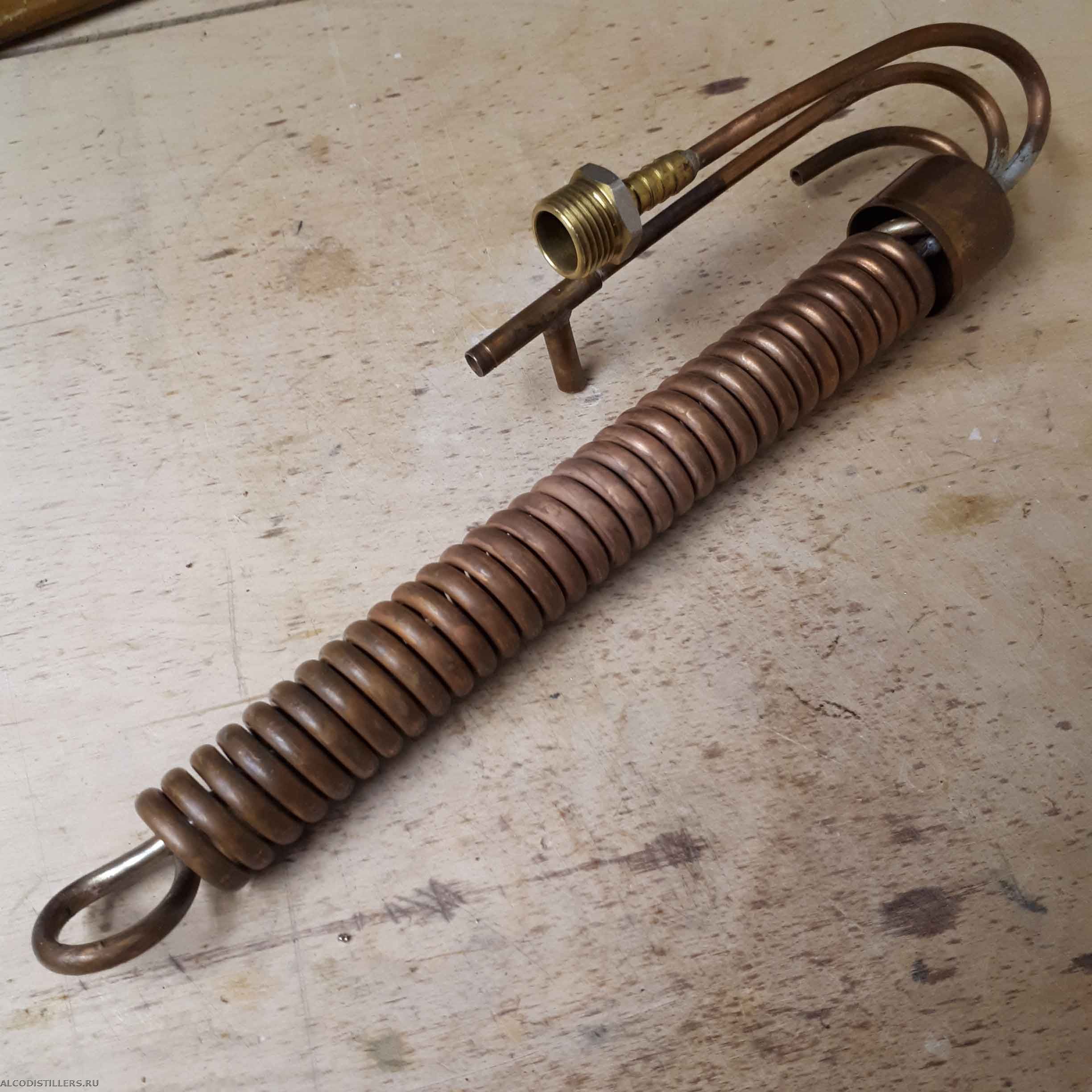

Димрот намотай медью, и все.
Обслуживать проблематично.
Gerundey ©:
Уж больше полгода, и нечего у меня с ним не происходит.
Прям как новый, не окислился и не почернел?
Веня, у 99.9% форумчан, колонны сделаны с медным димротом. И ни чего.
Вообще если не гнать брагу через димрот, то он не засерается.
Веня ©:
ХЗ, димрот как димрот
Если надо чтоб блестел, можно кинуть в тазик с лимонкой, тока зачем.
По поводу воды, аналогично, вода жесткая, и с железом, накипь образуется момент.
Поэтому еще один плюс медного, когда засрется, выкинул, и намотал новый!
Он у меня вставляется и вынимается свободно.
