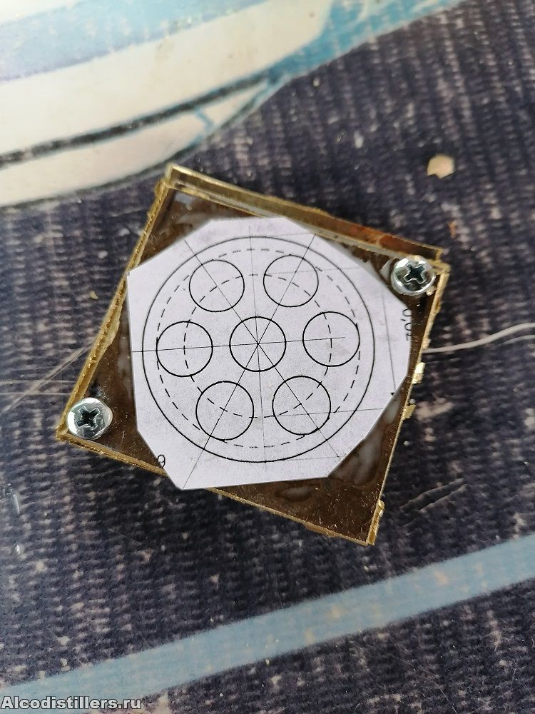

Первым делом сделал в Visio разметку перегородок в размер, распечатал. Была у меня какая-то латунная пластина около 1,5мм толщиной, отрезал от нее 4 куска 45х45мм. собрал из них пакет, скрепив по 2-м углам на болт-гайку М3. Наклеил разметку.
Накернил, просверлил сначала 3мм, потом 8 мм.

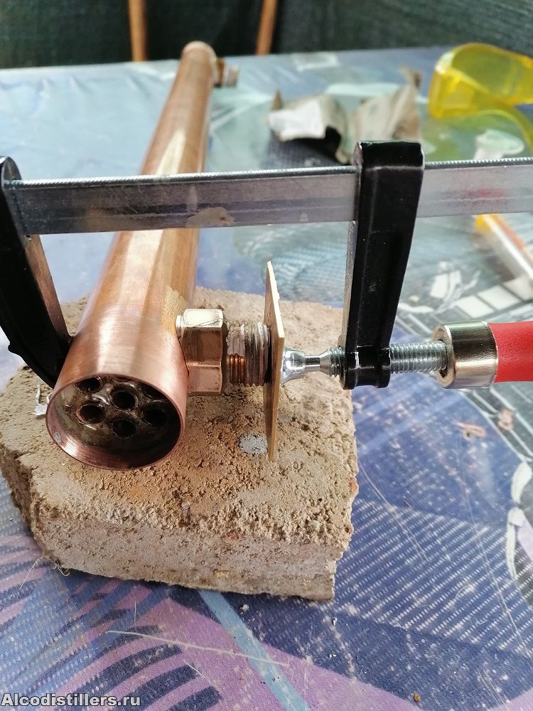

Отрезал лишнее, надел и зафиксировал пакет через центральное отверстие на шпильку 8мм, зажал в шуруповерт и обработал края напильником.

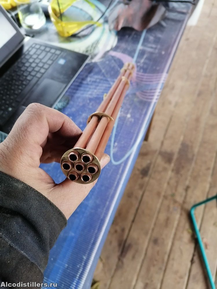

После чего 2 детали распилил пополам.
Собрал внутренности, спаял. Кошерного припоя Sn97Cu3 у меня оставалось мало, поэтому всё, что не контактирует с продуктом паял простым ПОС-61.
Трубки должны выступать за торцевые перегородки на 2-3 мм.
Подогнал внутренности к наружной трубе так, чтобы они входили туда плотно и не болтались. Размеры перегородок прямо по месту довел дремелем.

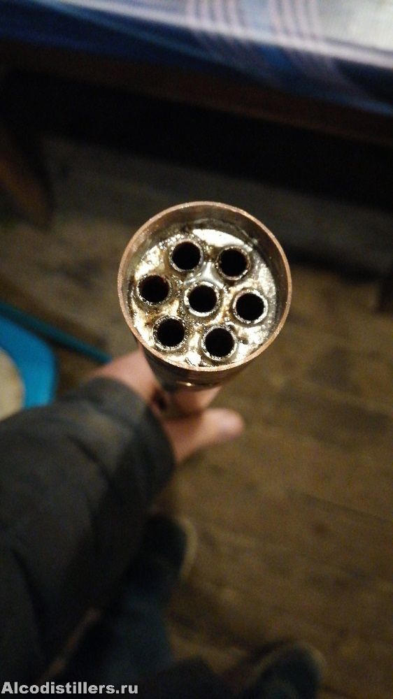

Вставляем барабан обратно в трубу и заливаем торцевые перегородки с обеих сторон припоем. Здесь только кошерный, и припоя не жалеть.

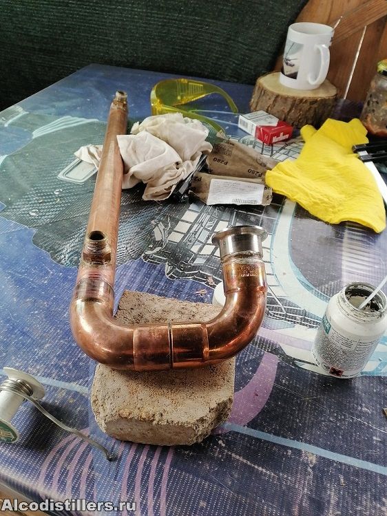

Далее ответственная работа по пайке остальных элементов. Паять надо аккуратно, греть точечно и минимально, до первых признаков расплава припоя.
Перегрев приведет к распайке перегородок. Поэтому зачищаем все места будущих спаек до блеска котовых яиц, и не забываем про флюс.

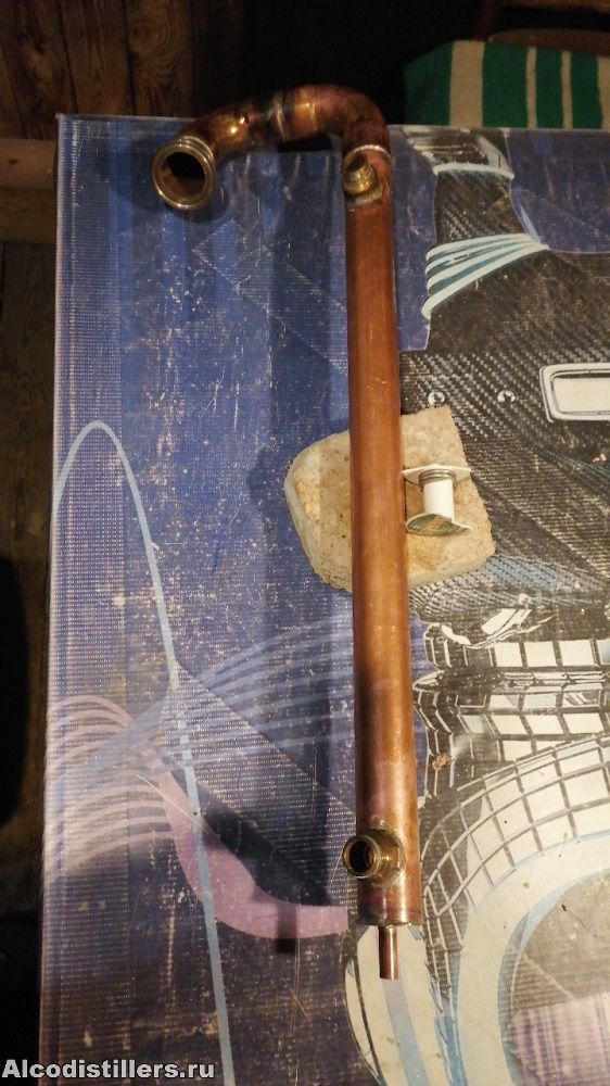

Паяем фитинги, ПОСом. Фитинги надо вырезать по трубе и притереть.
На этом этапе можно бы проверить герметичность, но у меня такой возможности не было, а также самая ответственная пайка впереди.
Паяем изгиб. В месте спайки холодильнока и изгиба совсем аккуратно и по чуть-чуть, рядом внутри холодильника - перегородка. Ошибка приведет к браку и необходимости разборки.
Припаиваю заглушку на второй конец, сделана из того-же материала что и перегородки. Её по кругу предварительно не обрезал, только просверлил по центру отверстие 10мм под выходной пиптик.
Заглушку обрезал уже по месту после пайки так, чтобы не трогать шов.
И последним ходом припаиваем пиптик, 10мм длиной сантиметра 2-3.
