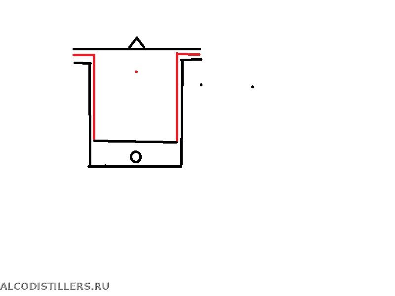

в таком варианте нет места для ручек вкладыша.
и еще где-то попадалось, что рубашку желательно делать чуть ниже уровня браги, потому что там где уровень жидкости в рубашке выше уровня браги присыхает на стенках.  но меня больше беспокоит объем и ручки. у бака они складные, но коцки на дверных косяках уже по всей квартире..
kvic ©:А донышко у вкладыша приподнять ?
 про приподнять не понял ? Чтобы увеличить объем жидкости в рубашке ?
мне бы  пока принципиально определиться.
сварной делает настоящие пвк.  но ценник за пределами моего бюджета.
имеющийся  бак диаметр 400 высота 500  61л.
между стенками зазор какой ? 10 мм хватит ?
предыдущий меньший  стандартный размер ф340 мм - т.е. будет 30 мм (минус толщина металла) между стенками.
вот что мне ответили
в пвк зазор между стенками делается чем меньше тем лучше  если бак 400 то внутр размер бака 397 -20 мм на зазор  380 в принципе можно будет сделать.
встал в очередь.
