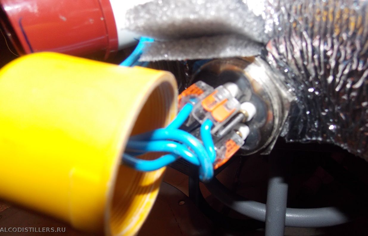

131 (2018-11-25 12:32:21 отредактировано Konster)
Re: Винокурня Konstera
как-то так
подключение тэна

132
Konster, ну нормально. Можно несколько тазиков один в один поставить.
