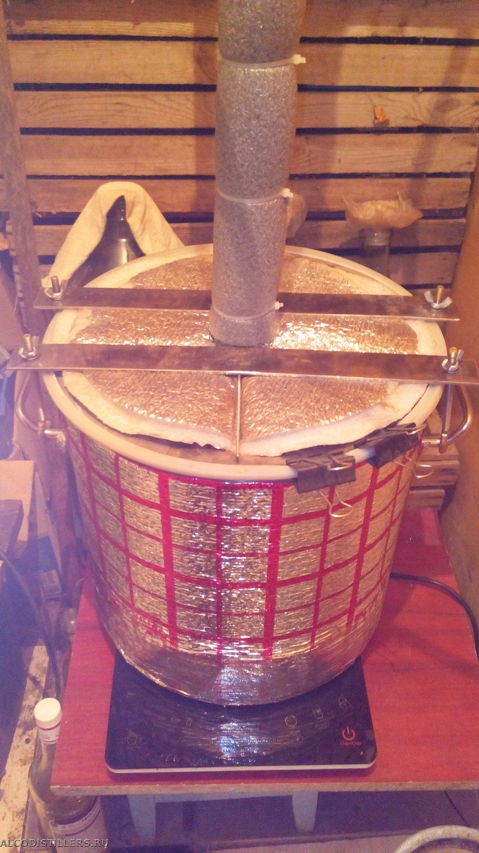

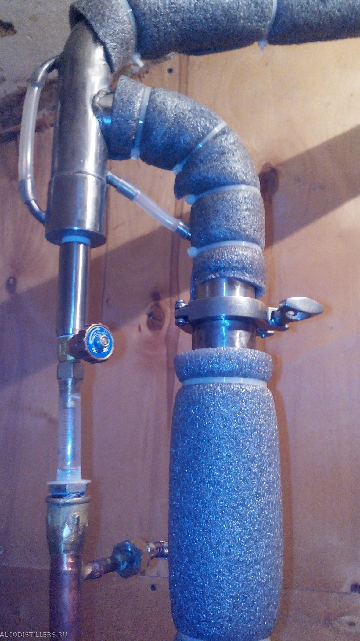

Наконец решился я своё творение напоказ выставить. (Процентов 80 интеллектуальной собственности, честно позаимствовано у 10Delta, Ректификационная колонна своими руками (фотоотчёт)   единственное - медная у меня была БК, в этом агрегате от неё осталась только полутораметровая царга из 35 трубы. Остальное нержа.
Объём стакана отбора до перелива - примерно 40-45 мл, до основного колена ещё около 50 мл. Уровень и перелив из трубки D8мм, 46 (по моему) витков димрота из медной D 6мм. Куб - кастрюля Люкстайла, на 37 литров, единственное - родную крышку жаба задушила портить, на металлоприёмке купил кусок нержи двойки, на токарном обрезали по диаметру и по центру впаяли медную американку под царгу. Прижим крышки - два анкера крючками за ручки кастрюли зацеплены, а сверху через пластины из нержи барашками стянуты. Силиконовое кольцо по верху кастрюли, китайские братья прислали, удобное П-образное, колечко нашёл, как раз плотно на кастрюлю надевается. Индукционка KitFort 106, 2 кВт(мало, ой как мало китайских 2 кВт)
В царге было вначале 12 мочалок, потом 8, сейчас 6 оставил, лезет чистый спирт хоть убей, и всё тут. 120 литров яблочной браги извёл. Держу ещё 50 литров сырца яблочного, пока  автоматику соберу, тогда и попробую.

ужель благородные доны, не могут выпить там где им охота? Даже сидя в навозе...

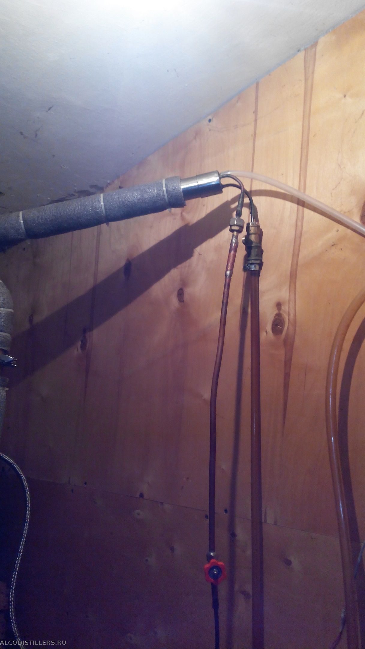

Что-то ни одного градусника не увидел?
Re: Как казаки гнать учились. И всё у них потом было...
Аркаим ©:
Если не ошибаюсь - на 4 фото на стеночке висит DS.

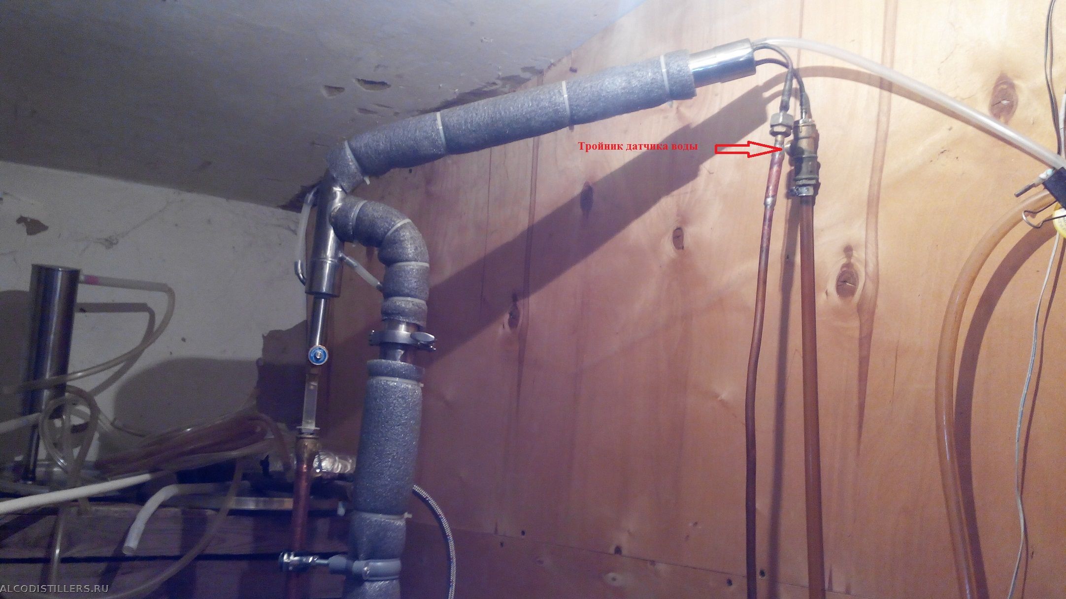

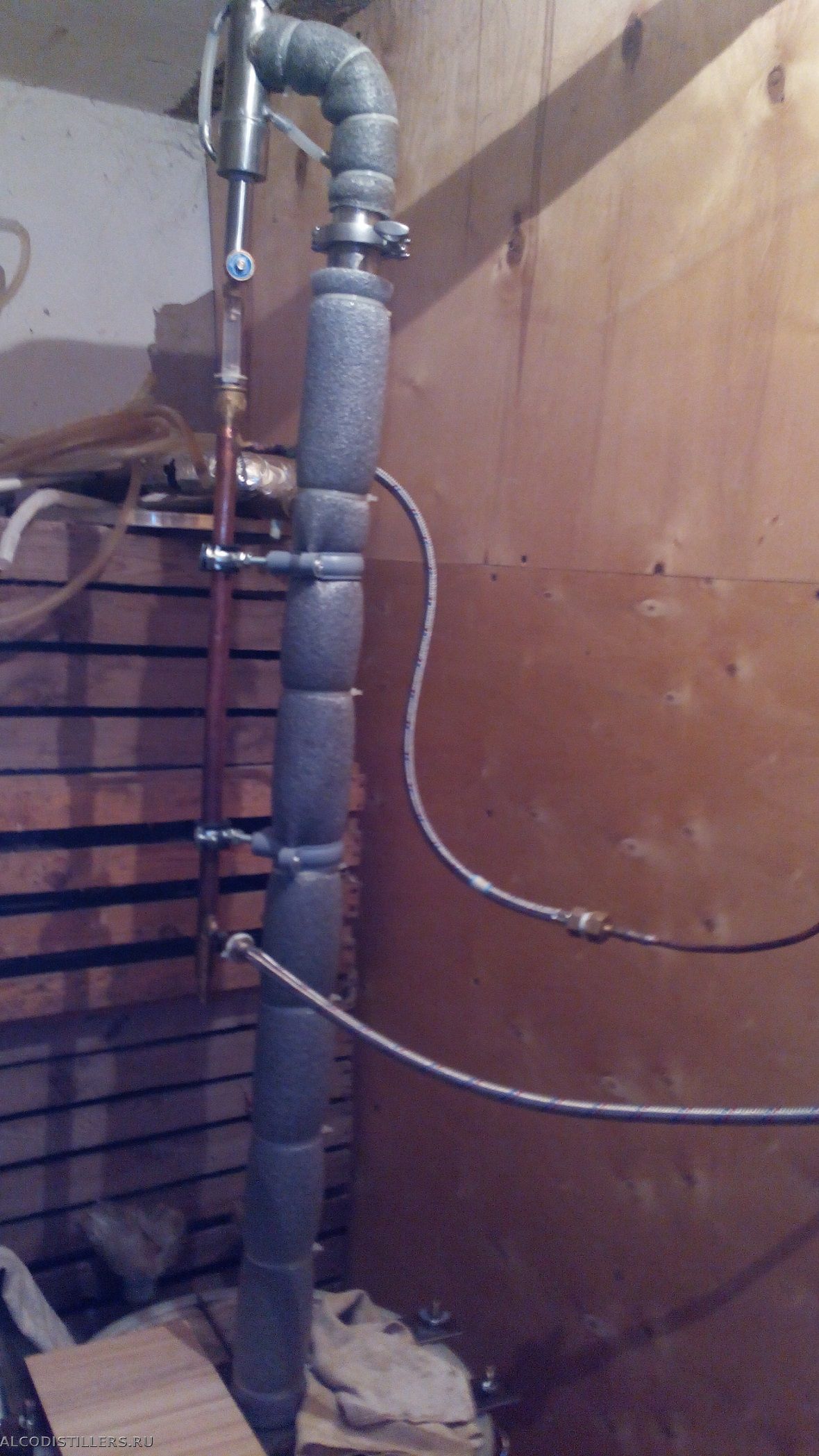

Аркаим ©:
Добиваю ТМАС, датчики все сняты просто. А места их вот:
и вот
