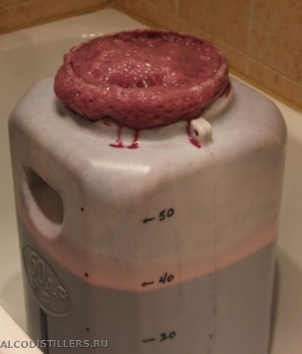

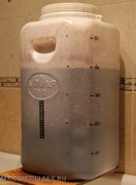

Доброй всем ночи! Сижу караулю чачу.Такого еще никогда не было.Прёт зараза,крупные хлопья такие.Правда прежние годы ставил на брожение вместе с мезгой и бродило не не так уж и бурно.Пены практически не было.А в этом году решил разделить и поставил бродить мезгу и сок в разных ёмкостях.Получилось по 20 литров в каждой ёмкости.Надо наверное было соку побродить без добавления сахара,а я добавил 2 кг в сок и  6 кг  в мезгу.
В соке получилось 13% сахара,а в мезге 16%, рН 3,7. Еще заметил дрожжи виноградные в этом году уж больно активные. Разбродились за 1,5 суток,мезга вся поднялась и процесс брожения во всю шёл.
А мезга все нормально,пены нет. Брожение ну очень активное,что сок, что мезга.Такого на фруктах у меня ни когда не было.Сок пришлось затащить в ванну.

Saks,замерь,пож,высоту этой ёмкости?
