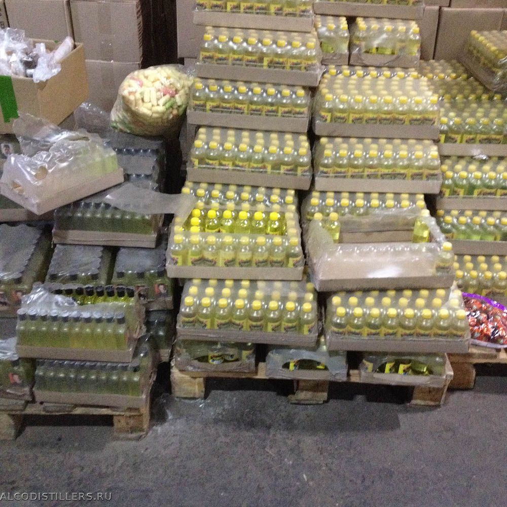

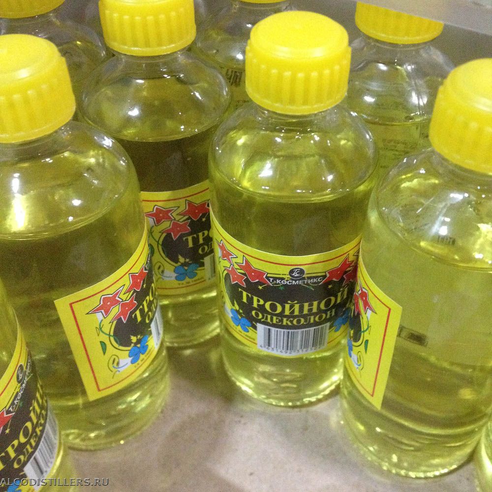

Ну что уж вы, прямо не знаю, специально для вас сегодня на складе сфоткал.

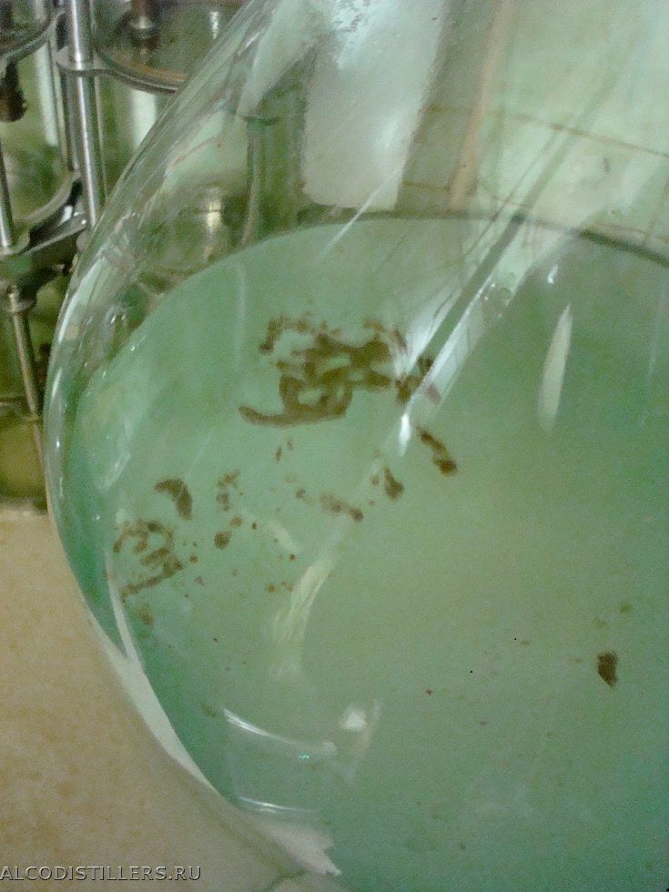

Вот такое безобразие плавает на СС, подскажите, как его лучше отфильтровать.
Пробовал фильтровать через ткань, большая часть убирается но все равно мелкие частицы проходят.

Дэн, пускай плавает, это органические кислоты и масла... ректификация разделит.

Иван, если не ошибаюсь то там на фотке много баночек, какая ректификация? :)
