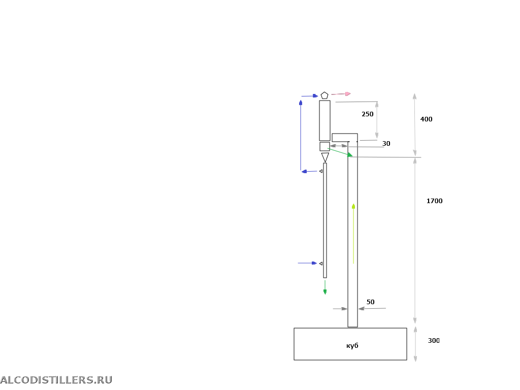

благодаря двухрядному димроту можно рассмотреть такую компоновку. железа будет меньше.

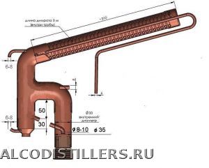

если у кого есть фотка как выводили вбок воду и тса киньте плиз. потолок низкий, 2,4м и мягкий (натяжник)
приобрел нагреватель 2 квт медный, скрепка. 800р

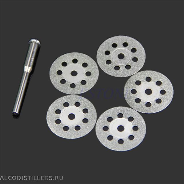

попросил дремель в отделе электроинструмента.  продавец (хозяин отдела!) спросил "что это". был послан в интернет.
подходящих шарошек для дрели (стекло надо пилить) тоже нет .
    size: 16.1Кб type: png
53

Konster ©:
вот такой набор у китайцев меньше 100 руб.(можно и в шуруповерт или дрель попробовать), либо надфилем попилить.
    size: 78.03Кб type: jpg

Re: Дневник. автор Konster
Konster ©:
Посмотри по ссылке (тоже двухрядный димрот)- РК 35 мм с двухрядным димротом
55
Если что - верхнюю часть корпуса димрота можно особо сильно не уплотнять. Выводы ТСА и димрота запаять, как на ссылке одним постом выше в медную заглушку на 54 (в Еврофитинге стоит чуть меньше 500 рублей). Если поискать, то на форуме немало колонн, где димрот выполнен съемным, примерно также запаян в заглушку и просто надевается на трубу с уплотнением фумкой.
56 (2017-09-21 09:17:37 отредактировано Konster)
