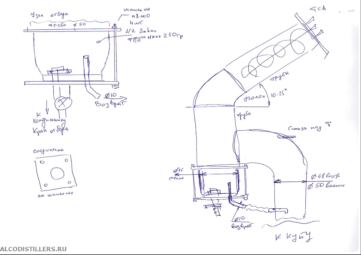

дабы исключить неправильную трактовку и четко сформулировать вопрос.
на картинке винокура Фортуна это расстояние обозначено как "сгон 5 см".
не знаю на что влияет это расстояние. нашел только для чего нужно. вот -
Например из яблочного сырца мы можем "выдернуть" пошагово вещества с ...допустим диапазоном 0.1 градус, не в идеальном чистом виде, так как все примеси между собой тоже образуют азеотропы, но в довольно концентрированном благодаря наличию накопителя смещенного в сторону и обратившись к справочнику заберем вещества отвечающие за запах яблока..
1. тогда, по моему разумению, расстояние от царги до накопителя должно быть не меньше диаметра царги.
2. термометр установлен в верхней точке царги. в горизонтальной части Тепло-Массо-Обмен уже не работает. И это расстояние позволяет оператору колонны отреагировать на изменение показателей термометра (например перекрыть узел отбора если приблизились или проскочили хвосты).

трубку возврата нужно поднимать выше. примерный объем "стакана" отбора 30-50 мл.
28 (2017-09-18 08:10:55 отредактировано Konster)
Re: Дневник. автор Konster
про стакан отбора отдельный разговор. кмк идеальный вариант - регулируемый объем стакана отбора, в зависимости
1. от типа сырья,
2. от фазы отбора
смущает следующий момент.. в узел отбора поступает жидкость ТЕПЛЕЕ чем та, что уже скопилась.
трубка возврата находится выше трубки отбора. Чем теплее  - тем выше располагаются жидкости в стакане отбора.
т.е. мы не можем говорить о ЗАМЕЩЕНИИ жидкости в узле отбора необходимой ароматной фракцией, а лишь о максимальном (при бесконечно большом ФЧ) вытеснении (разбавлении) желаемой фракцией, той что накопилась ранее в узле отбора.
Иван ссылается на справочники запахов .. не нашел. предположу, что можно определить концентрацию запаха яблока (раз уж он использован в примере), вычислить объем жидкости содержащий нужный концентрат в перегонном кубе, настроить объем узла отбора именно на этот объем и отобрать концентрат запаха при температуре кипения этого подголовника. либо исключить попадание в продукт определенной нежелательной фракции.
поправьте, если заблуждаюсь.

А что обсуждать и о чем спорить? Эскиза с размерами так и не разместил. У Фортуны фурнитура резьбовая на 1 1/4. У тебя - металлолом Ф50 мм. Чувствуешь разницу?
Если для тебя ТЭН за 1000 - дорого, то узнай хотя бы сколько стоит уголок и тройник из нержи на твой диаметр.

Фортуна мог и бочонком меньшей длины обойтись.
велосипед не буду изобретать - голова колонны будет как у Баха. (респект ему за хорошие картинки).
по узлу отбора есть свои мысли .. но еще не все железки собраны..

...голова колонны будет как у Баха...
По чертежу из его первого поста?

Начать лучше с чертежа которого мы пока не видели.
А по поводу димрота или другого дефлегматора нужно просто понять, что мы считаем площадь для конденсации пара. Сколько энергии было затрачено для получения пара столько энергии необходимо утилизировать при конденсации ( потерями пренебрегаем). А дальше необходимо понять разницу в работе дефлегматора при паровом отборе (БК) и жидкостном (РК).
По яблочному вкусу, за фруктовые запахи отвечает этилацетат и метилацетат. Только не нужно пока в тонкости лезть, тем более , что в чистом виде мы их все равно не вытянем.
Ждем чертежей.

чертежно-рисовальными программами не владею.. так что не взыщите..
регулировать объем отбора можно высотой силиконовой трубки , надетой на металлическую.
стеклянная часть  - подрезанная банка из под фрутоняни 250мл .
Эскиз поделен на части, которые есть в наличии. Размер трубы димрота определю после изготовления спирали.
приехали болты м10х30 12 шт. по 6 шт на крышку каждого куба. 240р
попалось, что на выход в узел отбора вставляют иглу от шприца. инсулиновый для голов, обычный для тела. если надо "придушить " отбор и нет тонкого крана.
Konster, делаю такую же голову РК. По поводу регулировки емкости стакана... в дно банки силиконовый вставыш, в него медную трубку на любую высоту.

Konster ©:
Буду мотать однорядный 3-3,5м.
При диаметре 48 мм это не логично.
Проще мотать двухрядный, тем более из кондиционерки. Плюс еще преимущества.
Не нужно наклонять дефлегматор, он и так будет небольшого размера.
При однорядном получается много свободного объема, пар может до тса доходить. При двухрядном весь объем занимается равномерно. Плюс экономия материала, уголок не нужен и труба короче.
Если делать однорядный, то трубка на димрот 8-10 мм.
Konster ©:
Какой у нее диаметр?
Мне чисто зрительно кажется, что больше 45 мм, указанных вами.
Какой объем получается стакан отбора?
Шпильки 10 мм многовато.
al, банка около 55 мм. Мне кажется многовато? Я бы рюмку пустил. А вообще найти бы предохранитель на 35 кВ+, там вроде кварцевое стекло используется, можно после резки горелкой края закруглить вместо шлифовки. В кварце напряжения вроде не должны быть... Отпуск не нужен.
